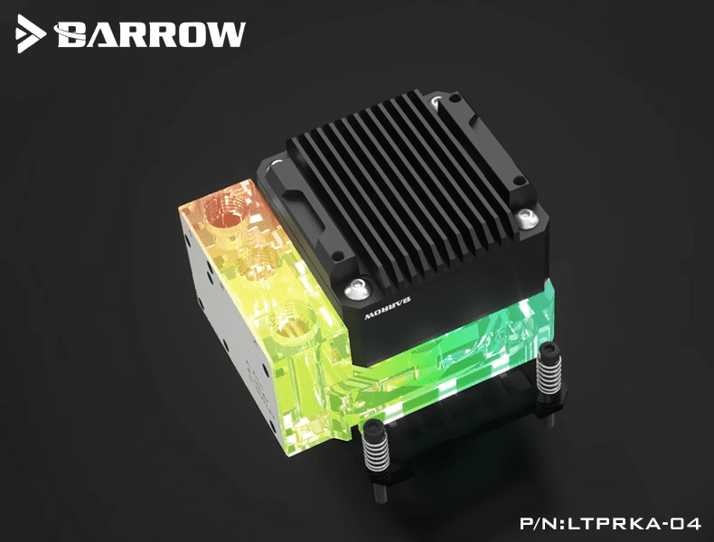

Ich hab ne Custom AIO mit Barrows Pumpblock Combi. 280mm Radiator. Ich denke mein Paste-Job ist nicht gut. es ist quasi unmöglich den Kühler zu installieren ohne das er dauernd rumrutscht (NCASE M2). Ich order neue Paste (Hab da Noctua Paste draufgeknallt, war halt noch da.) und ein modernres Mounting-Kit für meinen CPU Block, dann mal gucken. Ist der Screenshot nicht aussagekrätig genug? CPU-Snapshot anmachen? Es sind auch nur die high load all core torture test die auf 95 Grad gehen. R23 bleibt deutlich unter 90. Ich blende grade mit Prime.

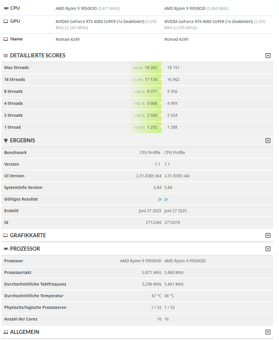

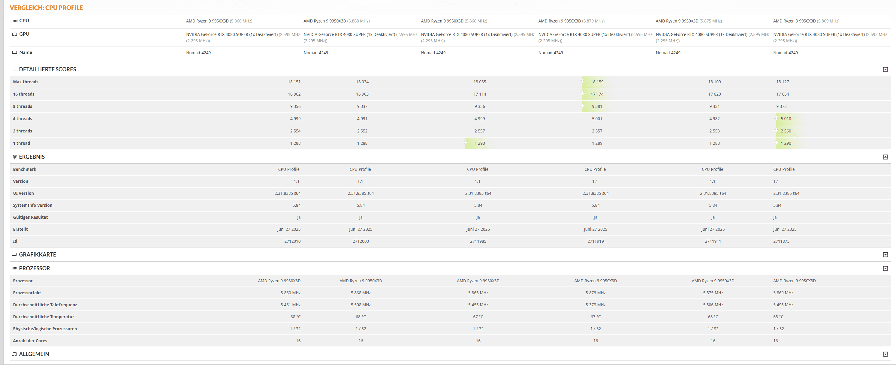

Jo, hab es jetzt auch gerafft. Verstehe aber einiges nicht, Skatter taktet höher mir Shaper auf maxfreq. -10 als mit CO -25? Das widerspricht diesem Diagramm von Ihm und ich finds auch unlogisch.? Ich spiele grad mit diversen CO/Shaper Kombis rum, macht im 3d Mark CPU Test keinen Unterschied. In einem weiteren Diagramm sieht es aber so aus das -15/-15 einem reinem CO -30 weit unterlegen ist was potentielle Taktraten angeht. Und dann noch eins wo -30 Shaper auf max,, Rest Auto, höher taktet als CO -30. Hä? Ich rede von T1 Lasten.
mit -30 CO und Fmax+200 würde ich doch bei einem T1 Test erwarten das er über 5.7-5.8 ghz geht solange es nicht zu warm wird und das Volt Limit nicht erreicht wird? Wenn ich R23 T1 laufen lasse auf einem pref. Core komme ich nur auf 5.6ghz bei 1.24V. Why? Er darf doch mit Scalar 10 1.36 ziehen? Und warm wird er dabei auch nicht ~60°. R32 Allcore nur bei 5.07 Ghz bei 83°. Limitiert hier schon die Wärme?
Das sind Ergebnisse aus diversen CO/Shaper Kombis.
Und hier FMAX 150, Scalar 1 vs .FMAX 200, Scalar 10. Wieso ist jetzt Fmax 150 scalar 1 besser als 200/10? Und wieso hab ich da trotz deutlich niedrigem Durchschnittstakt mehr Punkte. Wer soll da noch durchblicken :)

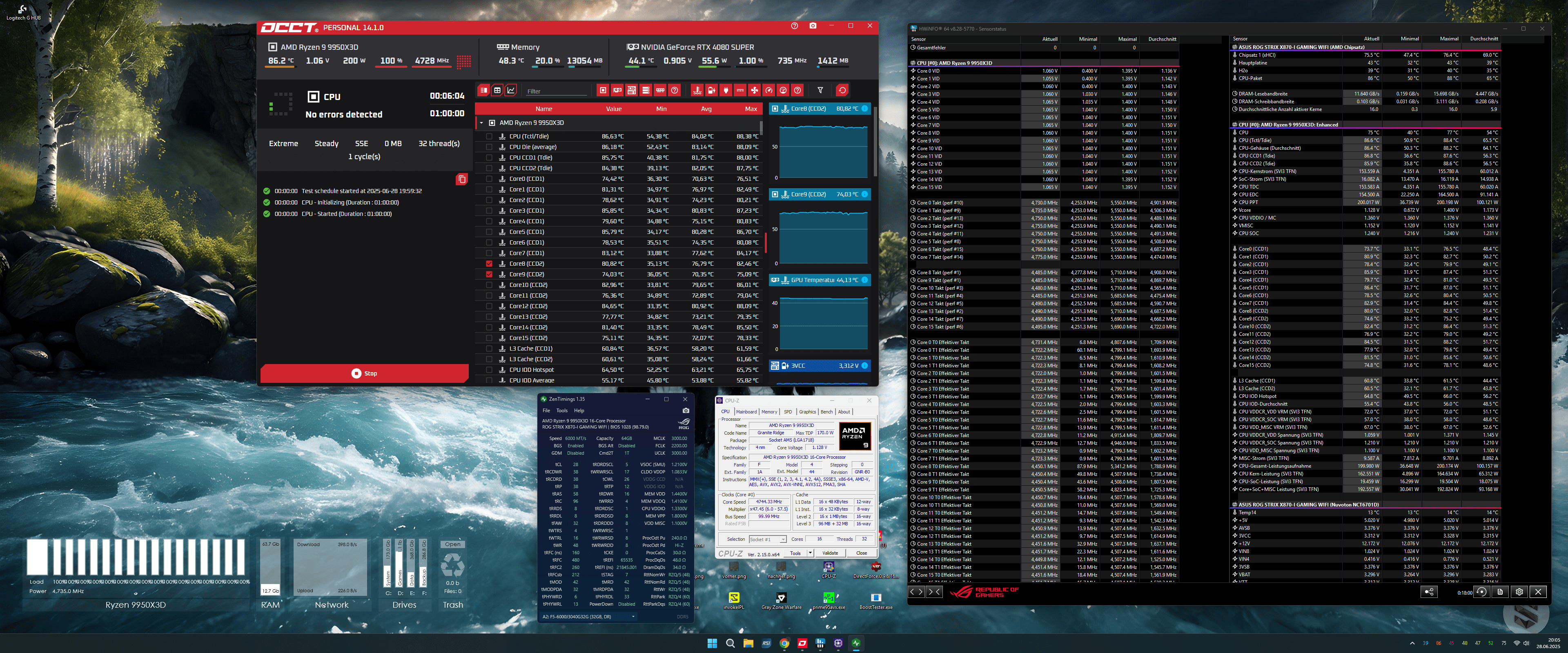

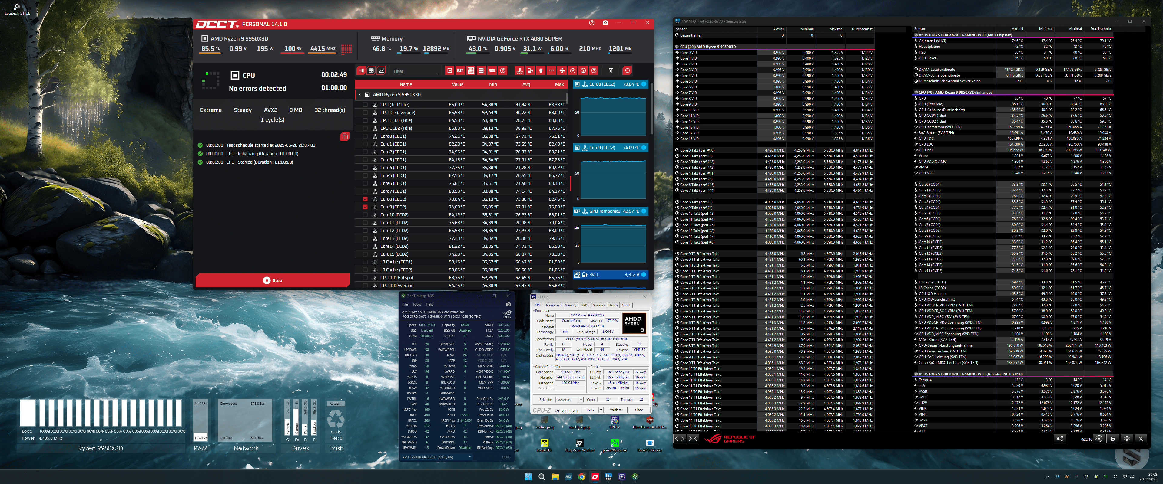

Ich hab ein Kühlungsproblem denke ich. Alles nochmal neu Montiert, Anpressdruck ist jetzt auch besser und die Paste sitzt. Tewmps sind jetzt etwas besser. CPU auf Stock, DDR5 tuned.
Skatter: When running the OCCT CPU SSE Stability Test, the average CPU CCD0 effective clock is 4681 MHz and CCD1 effective clock is 4783 MHz with 1.085 volts. The average CPU temperature is 71.7 degrees Celsius. The average CPU package power is 197.4 watts.When running the OCCT CPU SSE Stability Test, the average CPU CCD0 effective clock is 4681 MHz and CCD1 effective clock is 4783 MHz with 1.085 volts. The average CPU temperature is 71.7 degrees Celsius. The average CPU package power is 197.4 watts.
Me (28° Raumtemp): CCD1 Kackt hier total ab?
Skatter: When running the OCCT CPU AVX2 Stability Test, the average CPU CCD0 effective clock is 4292 MHz and CCD1 effective clock is 4326 MHz with 1.000 volts. The average CPU temperature is 68.9 degrees Celsius. The average CPU package power is 184.3 watts.
ME, auch hier CCD1 unter den Erwartungen.
Das sind hier +16° im AVX2 Test. Niedrigere Raumtemp hilft da auch kaum. Ich kühle mit einem Barrows Pumpblock +280er Alphacool Radiator mit Silent Wings.

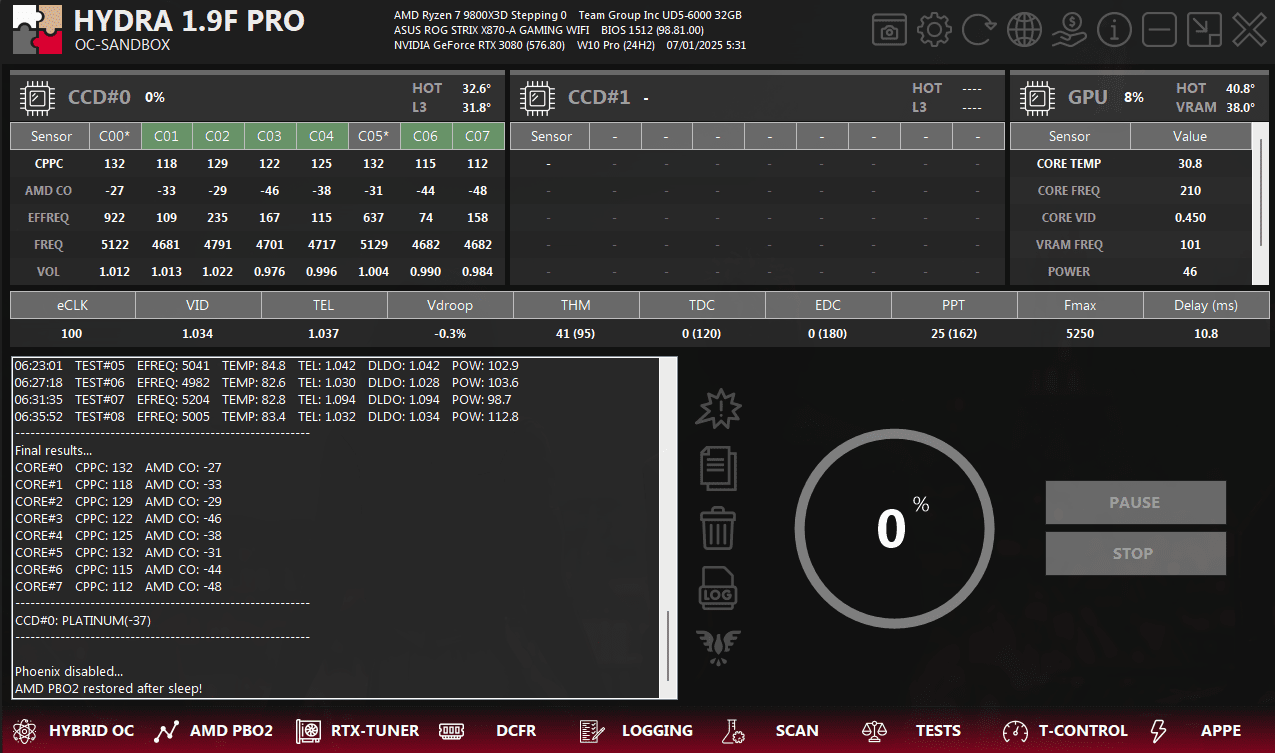

Hallo zusammen,
ich habe meinen Ryzen 9 9800X3D mit HYDRA 1.9F PRO getestet, um die optimalen Curve Optimizer-Werte pro Kern zu ermitteln. Das Tool hat folgende Ergebnisse vorgeschlagen:
Nun bin ich mir nicht sicher, ob diese Werte im Alltag wirklich stabil laufen. Vor allem -48 auf Core 7 wirkt für mich ziemlich aggressiv. Die kurzen HYDRA-Tests liefen ohne Fehler, aber ich möchte vermeiden, dass es bei längerer Last zu Crashes oder WHEA-Fehlern kommt.
Meine Fragen:
1. Würdet ihr diese CO-Werte direkt ins BIOS übernehmen?
2. Sollte ich mit Core 7 konservativer sein, z. B. erstmal mit -40 beginnen?
3. Wie lange und mit welchen Tools sollte ich für echte Stabilität testen?
Ich freue mich über jeden Hinweis, insbesondere von Usern mit ähnlichem Setup oder Erfahrung mit HYDRA-CO-Profilen.

P95 Blend mal laufen lassen und schauen was passiert. Die angeben Werte scheinen mir viel zu hoch. Besonders Idle freezes können oft entstehen, wenn zu viel -Offset anliegt.
@Beratdndr
Welchen Sinn hats, für Hydra Pro zu bezahlen (oder, kostet was?) und dann den Werten nicht zu trauen. (Ja, ist irgendwo ne fiese Frage)
Mir kommen sie auch komisch vor, aber ich hätte auch nicht Hydra verwendet.
Evtl ist da jmd anderer Meinung...
Hydra taugt (für mich) für Benchmarking, aber nicht für 24/7
Bei mir wurden auch teilweise sehr hohe Werte ermittelt, aber mit extremen Abweichungen (-8 bis -39)
Für Benchmarking war das top - hatte damit die höchsten CB r23 Scores. Aber y-cruncher mochte die Settings nicht
btw:
Auf dem 9950X3D dauerte ein Scan fast 24h
Hydra ist für die 3D's eh schmutz
Gibts dafür eine plausible Erklärung?

Lass mal y-cruncher mit 2-8-15-0 laufen. Mal schauen, wie weit du kommst... ;)
Zumindest beim 9xxx. Das Teil ermittelt - genau wie der CoreCycler- nicht haltbare Werte. Es gibt halt nur eine PowerRail. Vereinzelt SingleCore mag das standhalten, aber einmal YCruncher VT3 und es fällt in sich zusammen. Und wenn du Pech hast - was sehr wahrscheinlich sein wird- gibt es sogar Hänger oder sogar Bluescreens in Games. Manchmal klappt mit den ermittelten Werten noch nicht mal ein CB23 Run :(
