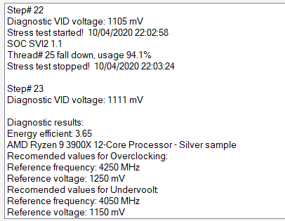

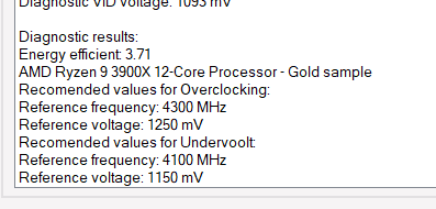

Ich drück Diagnostic...bei mir macht er 21 Runs, sagt, es wäre ein Gold Sample mit etwas Takt/Vram Bla:
Danach drück ich "Start" und er läuft vor sich hin, bis er ausgeht. Nach dem Restart sind all die Informationen weg...

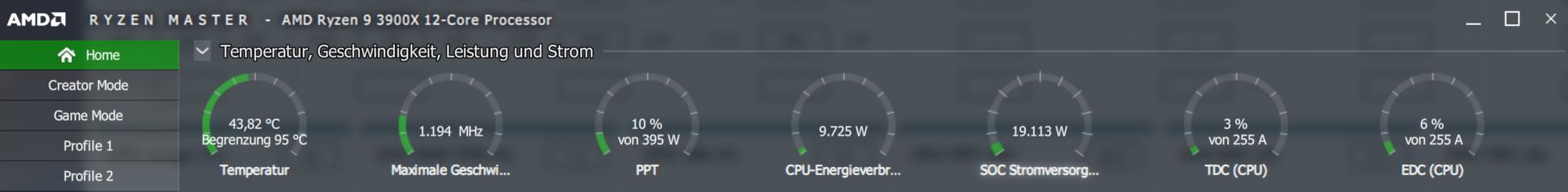

So sieht RM normal aus:

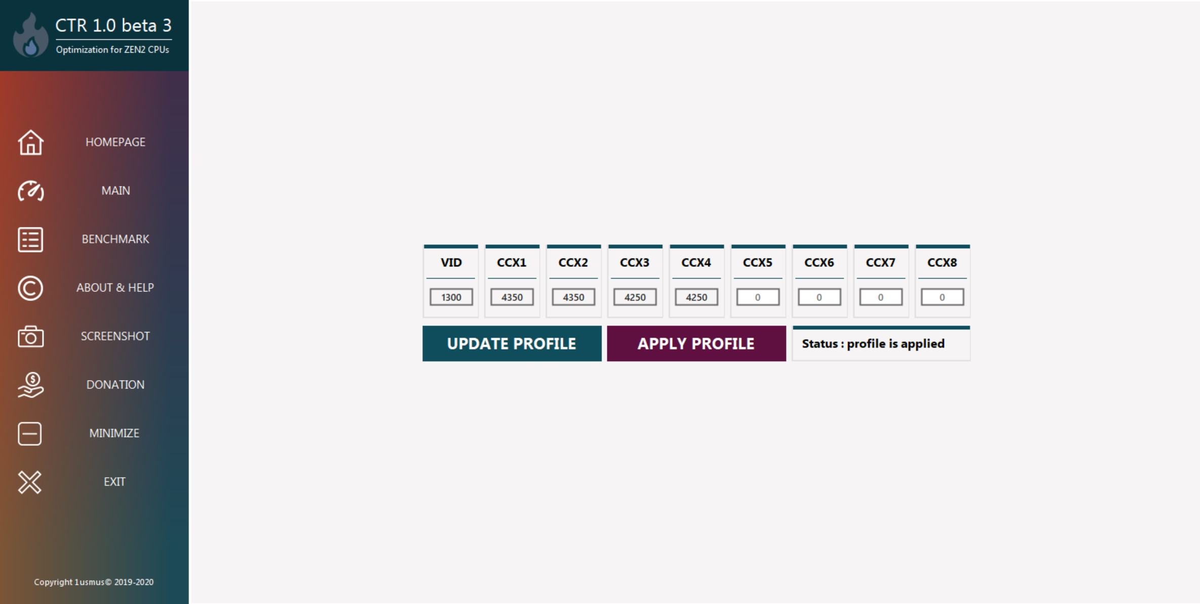

Dann nimmt man Einstellungen in CTR vor und speichert/aktiviert das Profil:

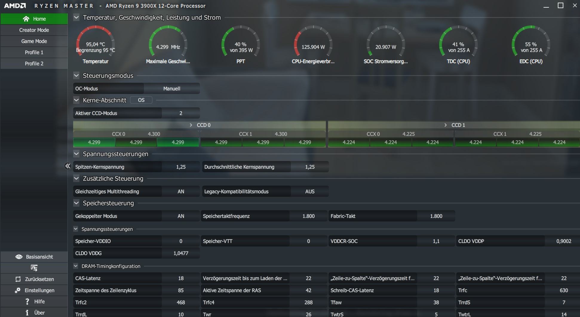

RM sieht dann so aus:
Nochmal angemerkt:
Ich hatte 99°C und der Takt wurde gehalten
PPT pendelte zwischen 40%-41% (158W-161,95W)

Gibts eigentlich eine höhere Einstufung als Gold Sample?

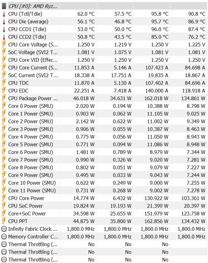

Habe dann Step5 genommen und manuell CB gestartet mit 10 Durchläufen. Die Temperaturen sind nebensächlich, weil ich mit der Lüftersteuerung gespielt hatte.
Also Kontrolle noch HWInfo während CB:
Diesesmal war ich bei 1250mV. Festhalten kann man:
EDC arbeitet immer am Limit und wird auch eingehalten.
TDC wird beim CTR Bench nicht überschritten, allerdings bei CB sehr wohl.
PPT wird beim CTR Bench nicht überschritten, allerdings bei CB sehr wohl.
