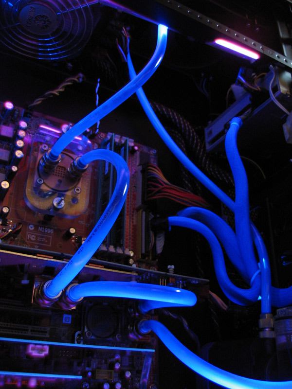

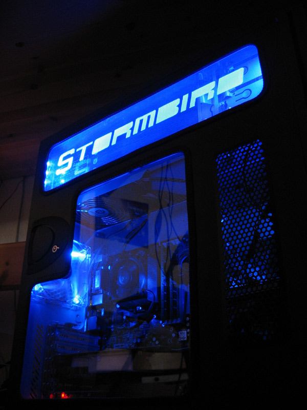

So, dann stell ich auch mal meinen Chieftec Mesh Midi vor.
Hab mal 3 Bilder gemacht, mehr gibt es unter meinem Sys-Profil, einfach auf die Signatur klicken! Dort seht ich auch, woran ich gearde baue (Eine einfache Lüftersteuerung und Schalter für die Beleuchtung)
Naja, jetzt zu meinen Bildern. Unter meinem Signaturlink sind die einzelnen Moddingschritte ein bisschen beschrieben, deswegen schreibe ich jetzt hier nicht so viel dazu.
attachment.php
(Noch @ Luftkühlung, aber Window habe ich nicht verändert)
attachment.php
schwarze Lackierung von innen.
attachment.php
