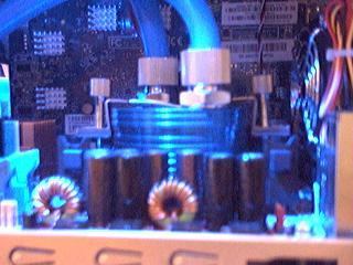

Ich kann mich den anderen nur anschliessen, ohne Mounting H. ....
aber ich muss auch gleich die andere Variante ins Spiel bringen ein Board mit dem R-Modul!
Und das dies nicht Intel spezifisch ist seht ihr ja an meinen Bildern.
Ich nutze einen Barton 3000 im Biostar Barebone da sind diese Module drauf - ansonsten unmöglich!
Aber hier im elektronik Bedarf bekommt man die Dinger auch einzeln.
Mein Tipp, wenns definitiv nicht passt dem Versender bescheid geben und die Annahme verweigern.
Gruß Guido
