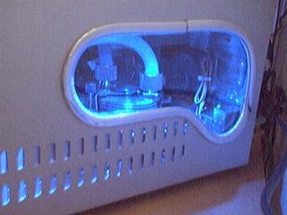

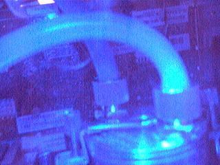

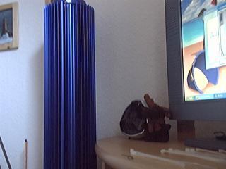

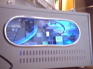

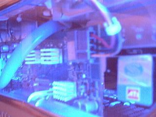

So er läuft erster Stausbericht!
Hi, danke Euch allen wurde mir die Entscheidung ja abgenommen und ich bestellte den Reserator1 incl. VGA Kühler!
So heute kam er sehr gut verpackt mit neuer Durchflussanzeige!
Also habe ich gleich heute früh damit begonnen alles vorzubereiten X800 zerlegt (was gut ging) CPU Kühler raus CPU gesäubert als altbekannte Spiel.
VGA Kühler auf die X800 gebaut passt 100%, allerdings damit sich die Halter beim anziehen nicht verbiegen habe ich zwei Gummies drunter. Schläuche drauf gesichert, next ..... Speicherkühlkörper ok einer wollte partou nicht halten, aber ein wenig Sekundenkleber an den Ecken zack hält.
CPU Kühler war bei mir sehr leicht, da ich ja ein R-Modul habe . Schläuche verlegt Verbindungsstücke montiert und ann den Rest.
Alles nach Plan kein Leck nichts. Doch dann doch ein Problem in einem Barebone sitzt die Falznaht der Seitenklappe zu dicht an den Verbindungen aus dem Gehäse lies sich nicht kmpl. zuschieben (Dremel) fertig.
Befüllung bei mir 2,25 Liter Dest. Wasser und 125ml Frostschutz.
So nun hat er 35x 3Dmark 2001 hinter sich ich habe hier 26 Grad und das System im Bios und über das Boardeigene Diagnose Programm 47Grad .
Alle Lüfter habe ich entfernt nur den selbstregelnden hinten habe ich gelassen-wie angenehme geil!
Ja was soll ich sagen kann ich wirklich nur empfehlen - ach ja Schläuche keine 3 Meter !!!!
Gruß Guido
