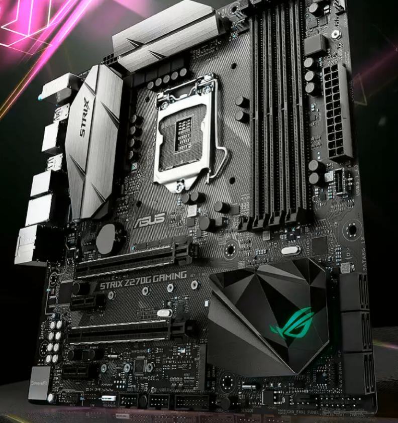

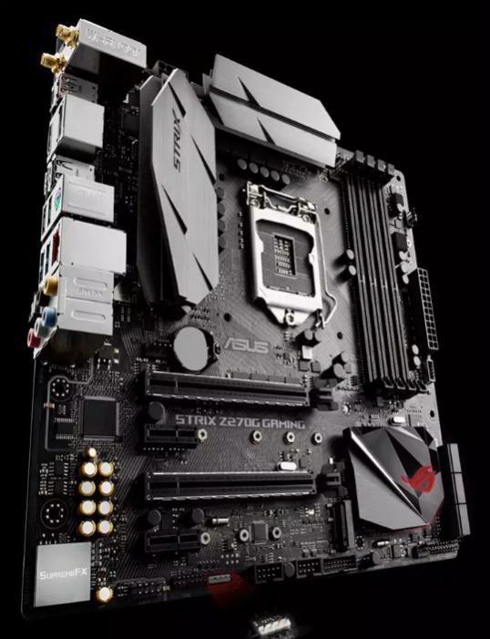

Ich möchte in den kommenden Tagen auf den i7-7700K wechseln.
Da mein Case (Lian Li V-359) nur mATX Boards aufnehmen kann, bin ich noch auf der Suche nach einem solchem. Wichtig bei dem Board ist mir eine solide Ausstattung, vor allem beim I/O sollte z.b. zumindest ein USB Type C Anschluss vorhanden sein. Zudem werde ich natürlich versuchen meine CPU zu übertakten (wenn nicht jetzt dann zumindest in einigen Monaten) und da wäre es mir dann wichtig, dass die Spannung möglichst ohne unnötige Spitzen ankommt und die Bauteile gut gekühlt werden.
Absolut unwichtig sind für mich Ausstattungsmerkmale wie z.B. RGB, WLAN, der verbaute Audiochip (weil ich eine externe Soudkarte nutze) oder eine vorhandene Lüftersteuerung (da ich eine Aquaero 5 LT nutze). Leider ist die Auswahl an Z270 Boards im µATX Format recht überschaubar, aber bisher erscheint mir das
MSI Z270M Mortar
einen guten Kompromiss aus Preis und Leistung darzustellen.
Spricht aus eurer Sicht etwas gegen das Board? Gibt es Sachen die der Klassenprimus, das Asus Strix Z270G deutlich besser kann und somit die rund 60€ Preisunterschied rechtfertigen würde? Wie gesagt, RGB, WLAN und Soundchip interessieren mich absolut nicht, nur Spannungsversorgung und Kühlung der verbauten Komponenten sollte so dimensioniert sein, dass das Board nicht kurz nach Ablauf der Gewährleistung den "Abflug" macht...

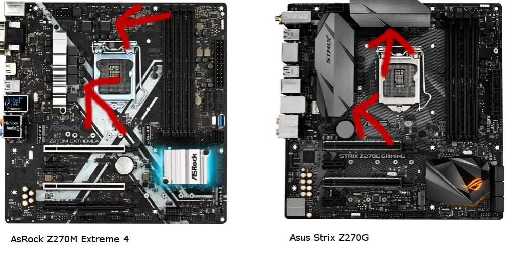

Das einzige was mir bei dem AsRock Extreme 4 aufgefallen ist, dass es mit 7 anstelle von 6 CPU Spannungsversorgung Phasen daher kommt. Mir als Laie stellt sich die Frage ob es im Alltags OC bei 4.8 - 5 GHz einen Unterschied macht, ob man nun 6, 7 oder gar 10 CPU Phasen hat? Und ist die Kühlung der Phasen relevant? Denn während MSI und ASUS teils massive Kühlkörper verbauen scheint AsRock weitestgehend darauf zu verzichten.

Bei den Asrock sind schon Kühlkörper verbaut (deutlich erkennbar). Oder meinst du die "tollen" Abdeckungen (die kannst du getrost ingonieren)?
Es kommt nicht nur auf die Anzahl der Phasen sondern auch auf die Qualität dieser an. Aber gut unabhängig davon hängt es sowieso von der CPU ab wie viel geht.

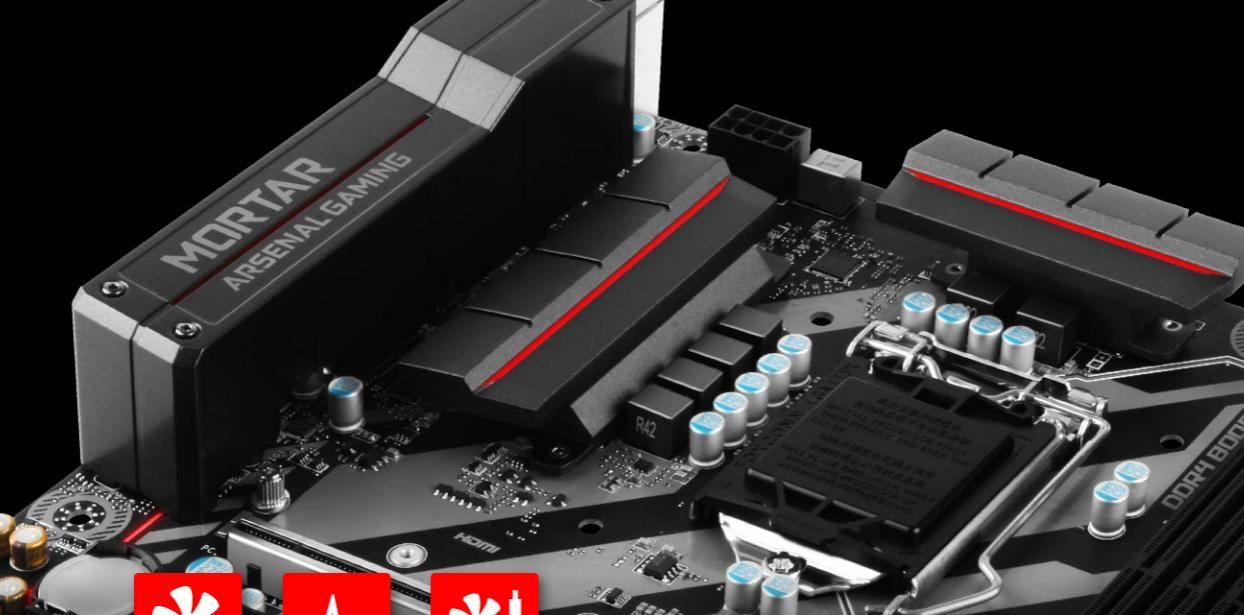

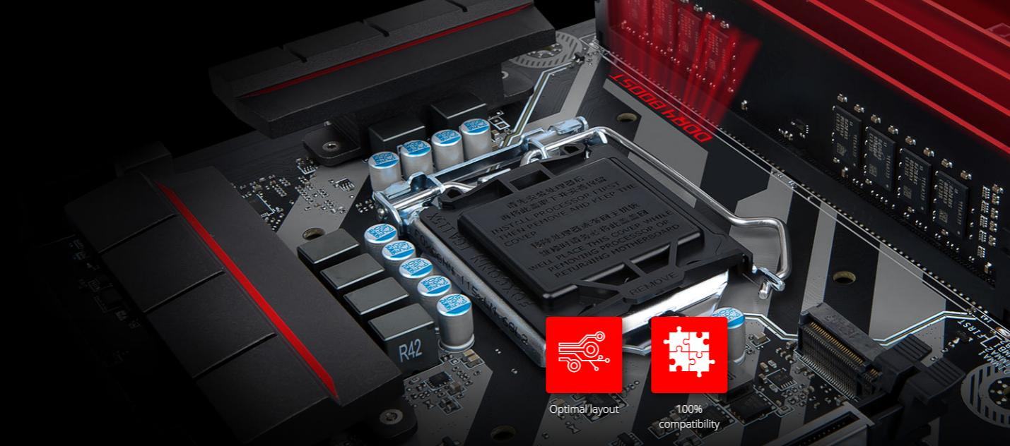

Bei den Kühlkörpern meine ich folgendes:
Wie gesagt, ich bin was das anbelangt Laie. Das beim Strix ein Großteil des Kühlers nur optischen Nutzen hat ist mir auch klar, allerdings sind die Bauteile beim AsRock komplett offen, ohne jeglichen Kühlkörper.
Mir wäre die Z170 Auswahl auch lieber, dort gibt es mehr Boards die mir persönlich gefallen. Nur habe ich keinen Skylake Chip um das BIOS zu updaten, ich kenne auch niemanden der einen hätte und einen Skylake Chip zu bestellen und dann zurück zu senden nur um das BIOS zu updaten werde ich nicht tun.
Aber so wie sich das liest bietet Mindfactory einen Service um das BIOS zu updaten. Gibt es da schriftliche Informationen zu?
Bios Udpate: Bestellbare Dienstleistungen -> Serviceangebote
Die Mosfets werden gekühlt, wie zu erkennen ist (silberner Kühlkörper auf deinem Bild).
Wieso sollte man Spulen kühlen?
Und übrigens nicht dass du das falsch siehst, die "fetten" Kühlkörper haben auch nicht mehr Auflage-fläche als der kleine Kühler (bei dem Winkel schwer erkennbar).
Auf der MSI HomePage sieht man das ganz gut:
Das ist im Prinzip Optik, suggeriert größer = besser und lässt sich auch gut mit der "Gamer"-Optik vereinbaren. Es kommt schließlich auch mehr auf das Material und die Verbindung an, eine direkte Angabe wie gut der Kühler ist gibt es nicht.
Wenn man die besser kühlen will verbaut man einen "Top-Blower" als CPU Kühler, dann sorgt der Luftstrom dafür, sonst eben nur der Luftstrom im Gehäuse.
