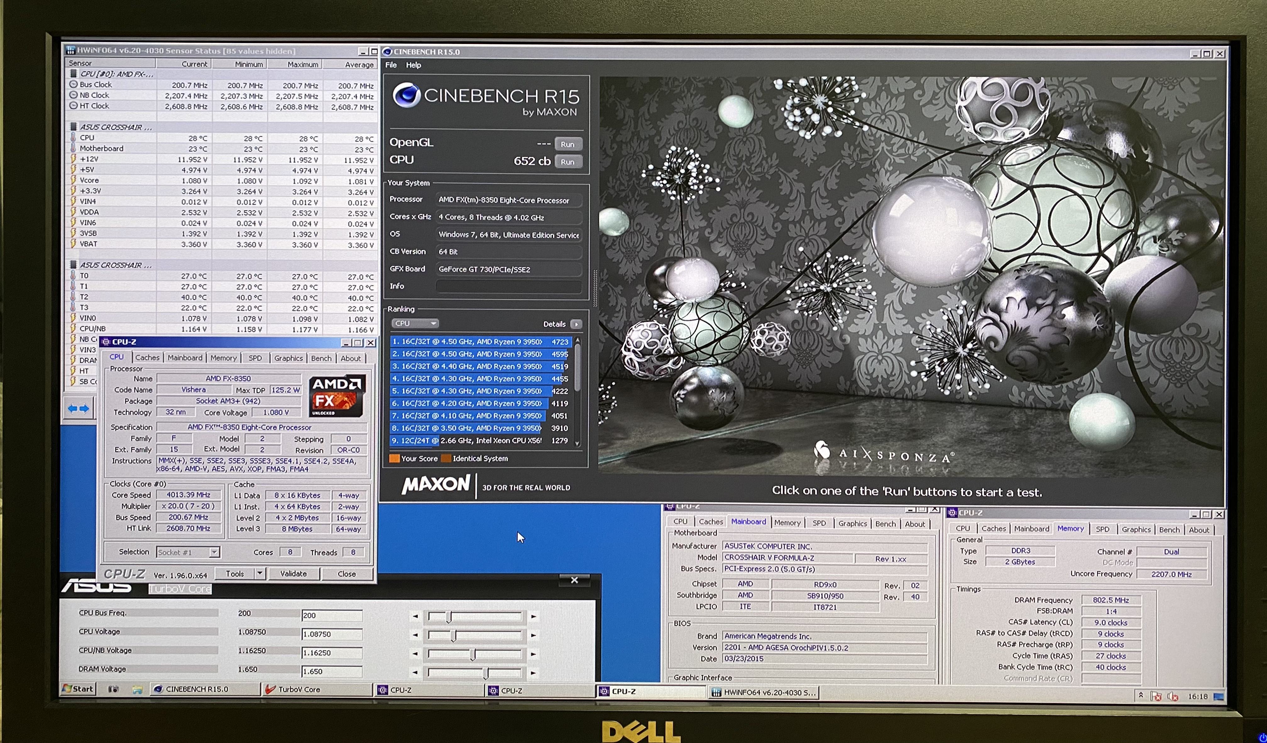

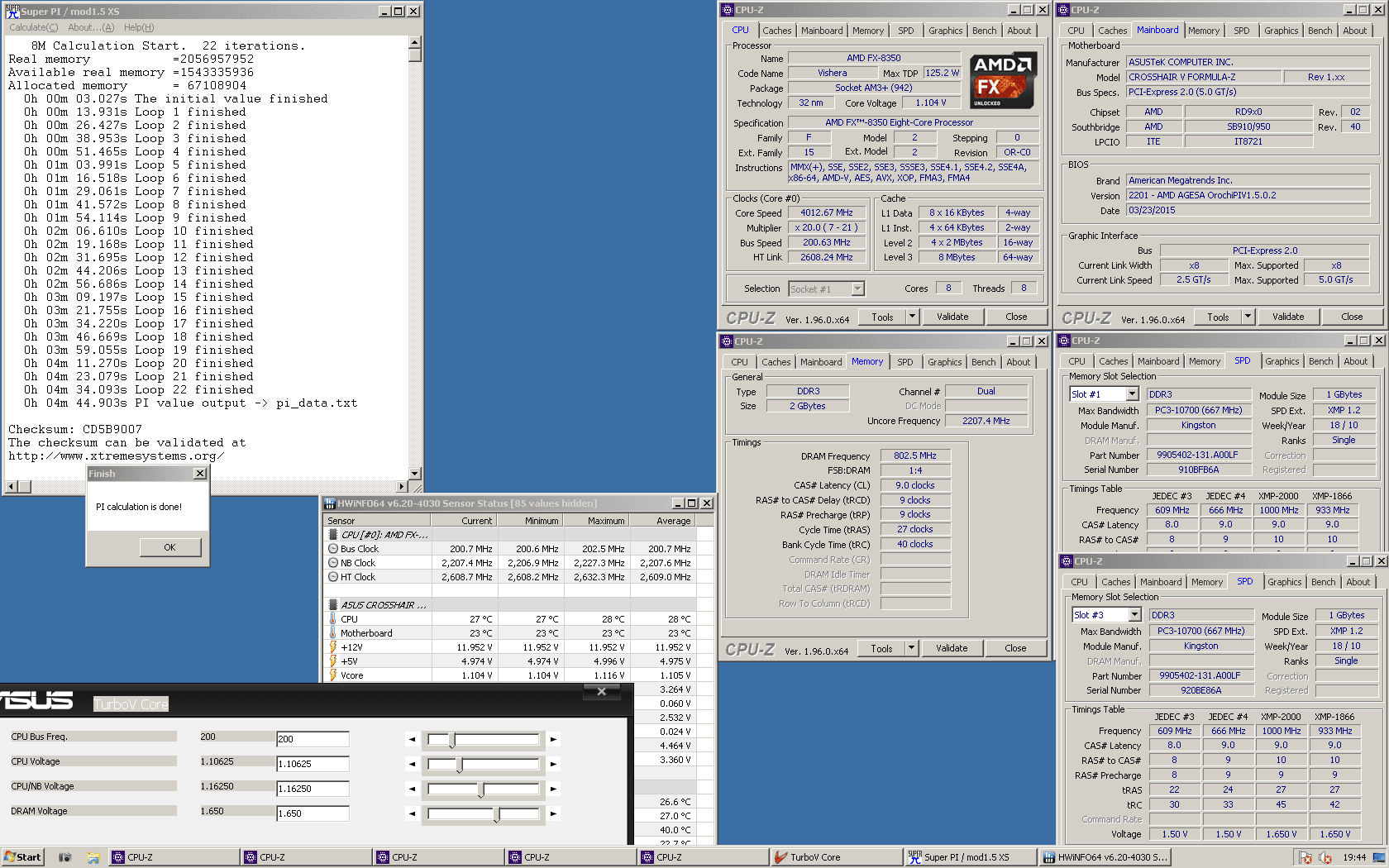

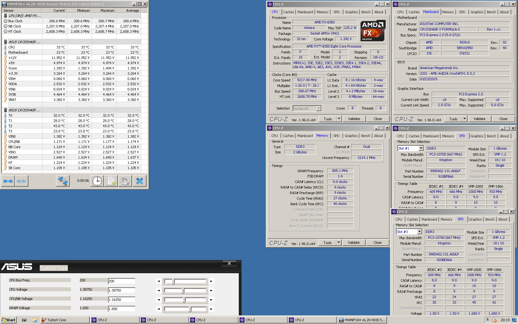

New FX-8350 in town:
4GHz PI 8M @1.10625v

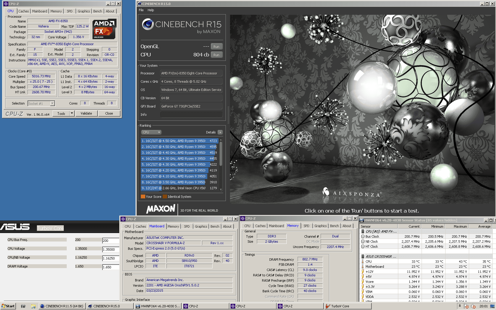

5GHz Cinebench R15 @1.35v (BIOS)
5.2GHz CPUz @1.38750v

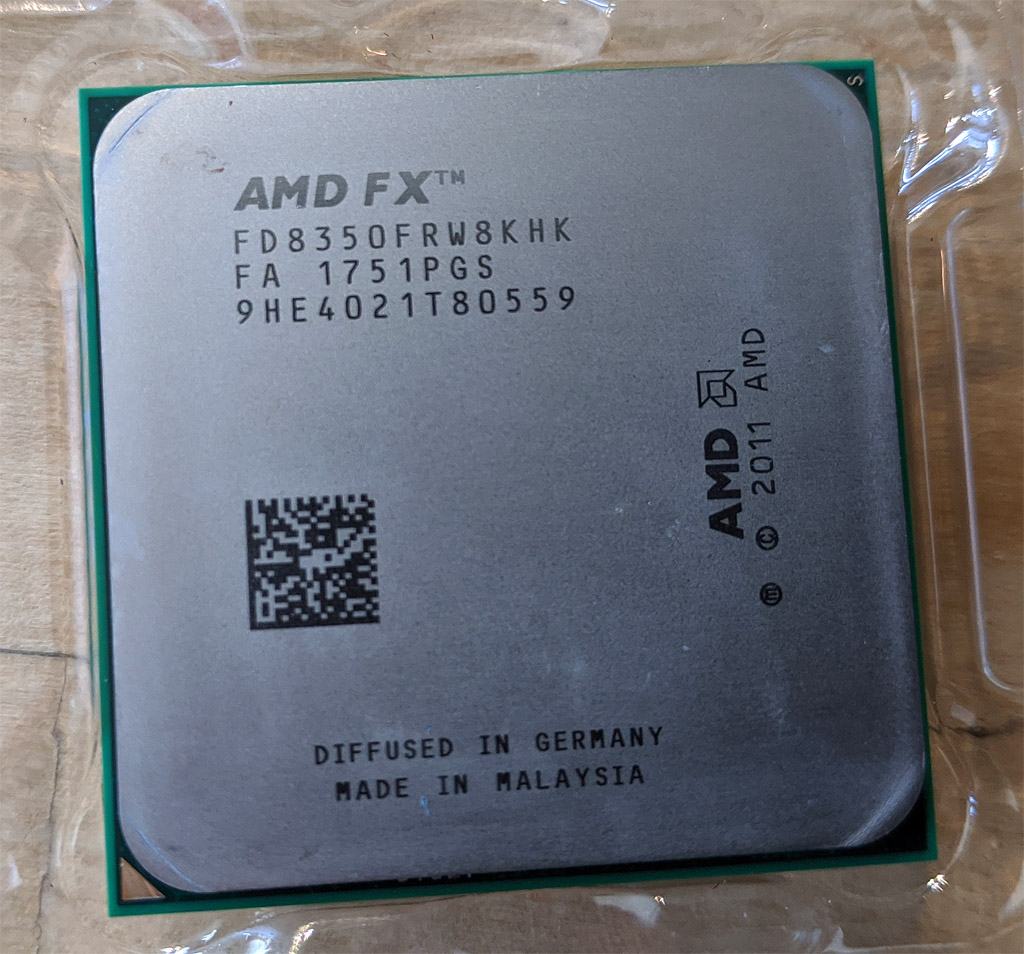

Stepping is FA 1749PGS 9HB8917P80006
I don’t know what it does on cold, but still…
Wait, 17 is the production year, isn't it?
8Ghz incomming? good luck!
I just heard that from half 2015 and on should not be good for extreme OC…
In that case it is good to know I have a 8320 that performs identical on air..
I feel a sub zero single stage shoot out coming up…

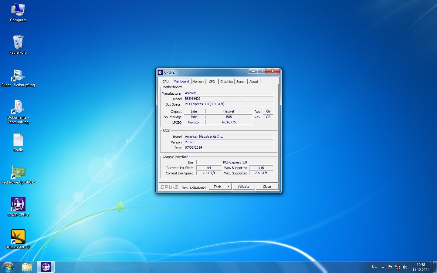

Eine technische Frage werfe ich hier mal in den Raum: ich habe ein Mainboard mit Sockel 1150.
Ich möchte ein paar PCI-e Grafikkarten testen, da ist mir bei CPU-Z aufgefallen, dass die derzeitige PCI-e Geschwindigkeit bei x4 ist, das Board aber bis x16 unterstützt. Heißt das jetzt für mich: die Karte, die gerade installiert ist, schafft maximal x4 oder fehlt der Grafikkartentreiber, dass die dann auch mit x16 läuft ? Oder muss ich im BIOS was umstellen ?
Es handelt sich um eine Medion 6610 XL.
Edit: scheint an der Karte zu liegen. Alle anderen Karten werden mit vollen x16 Lanes angesprochen, auch ohne Treiber (Dank Windows 7).
ja, eher Karte ...
manchmal wird die Generation PCIe4.0/3.0 aufgrund mangelnder Signalqualität (Stichwort Riser) runtergedreht, aber die Lanes bleiben normalerweise voll erhalten. Ebvtl kontaktprobleme der Karte, oder stark kastrierter Chip verbaut? Evtl wollen sich MB und Karte auch nicht vertragen ...
Wenn es auf dem MB nur die eine Karte gibt, dann wohl eher die Karte. Kannst ja mit nem anderen Board gegen testen ....

Auf einem anderen Sockel 775 Board läuft die Karte erst gar nicht :d
Daher hatte ich jetzt mal schnell das andere System aufgebaut. Ich habe zwar den Medion Grafiktreiber aufgespielt, aber da hat sich nciht geändert. Finde leider keine Aussagen zur Karte zwecks PCIe im Internet.
Zum ersten Mal lasse ich einen 3DMark2001 auf Sockel 1150 laufen. Hehehe.
Wird erkannt und läuft auch sauber durch Benchmarks, aber nur mit 4 Lanes.
Ich könnte die jetzt nochmal auf ein 3. Board packen und dann schauen.
es bleibt aber ne kastrierte 6600 GT, knapp unter GT, knapp über 6600 stock oder ist die Performance unterirdisch?
Die Performance passt, 20000 Punkt im 3DMark01 mit einem Core i5 4460 ohne Übertaktung.
Leute, nicht am Thema vorbei. Das ist der falsche Thread. Es ging bei mir lediglich um das PCIe Problem auf Sockel 1150, daher habe ich das hier gepostet ;)
