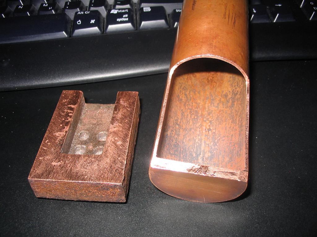

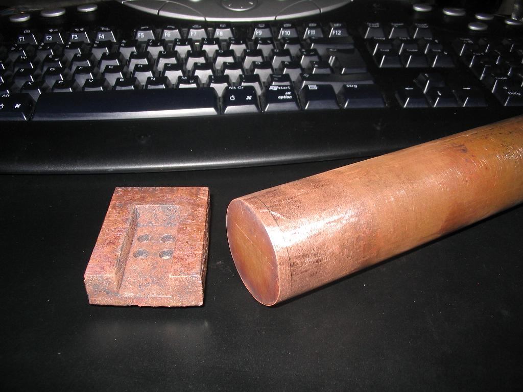

so hab jetzt mal mit nem gpu pot angefangen.
da ich nicht das passende material hatte musste ich mir was einfallen lassen.
somit hat mich heute das zurechtsägen und feilen bis zum jetzigen zustand 8 stunden gekostet :eek:
ich hoffe nur, dass mir beim gewinde der bohrer nicht abbricht. sonst wäre das ganze wohl umsonst gewesen :d
attachment.php
attachment.php

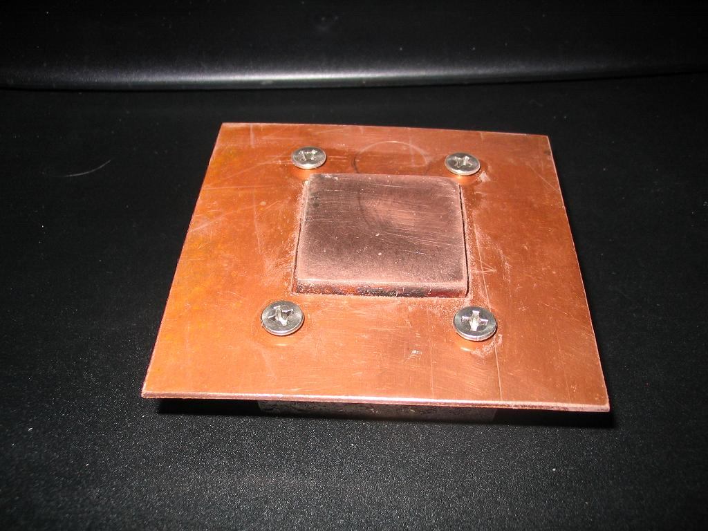

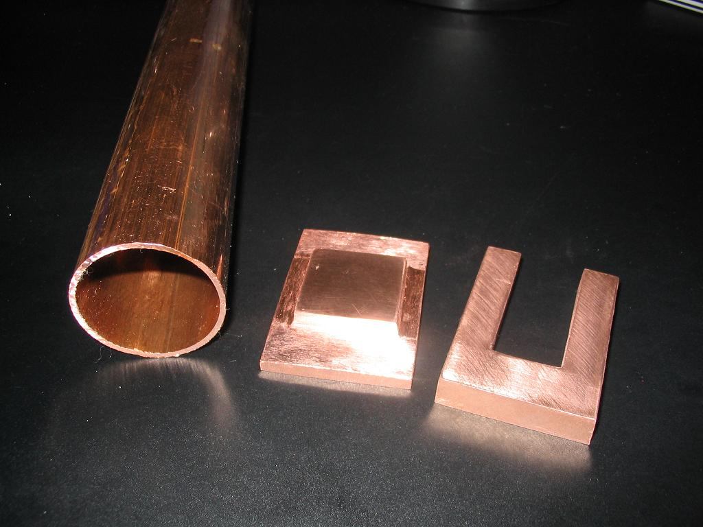

hab jetzt schonmal die sachen verlötet.
als nächstes kommen die bohrungen fürs gewinde und dann das gewinde selbst :anbeten:
hier mal die daten zu dem gerät:
42mm cu rohr
bodenplatte des rohrs sind 4mm cu
die platte die auf die gpu kommt besteht aus 2 x 10mm blöcken.
auflagefläche ist 30 x 30mm
ansonsten hat der boden die außenmaße von 42x60mm. sollte daher auch auf ältere grafikkarten (gf2, gf3 etc.) passen.
dazu noch die 6mm bohrungen in der mitte.
attachment.php

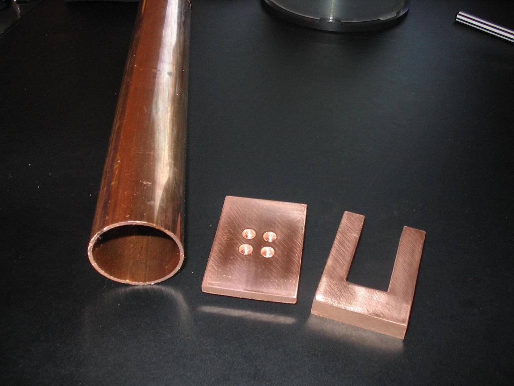

hab jetzt noch die gewinde gebohrt und es ist zum glück alles gut gegangen :anbeten:
die halterung muss noch etwas zurecht geschnitten werden, damit es auf die alten grafikkarten passt.
attachment.php
halterung aus Cu da ist jemand mutig ;)
ich würd zusehen das du die Schrauben noch versenkst , nicht das die noch irgendwo später aufliegen

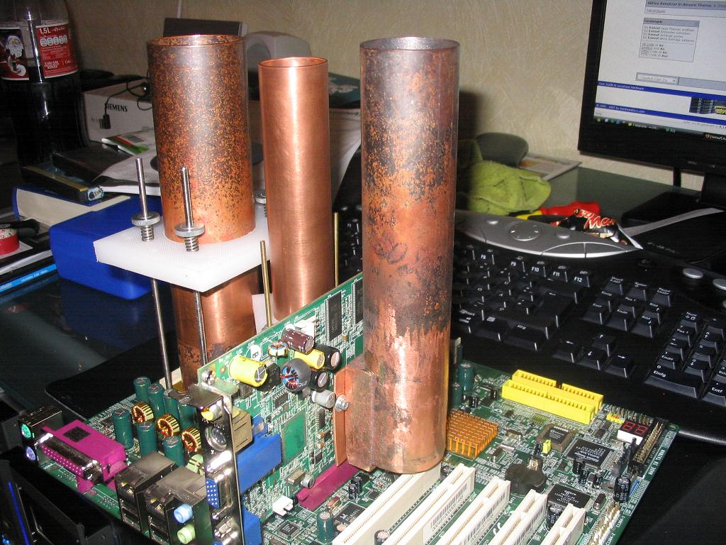

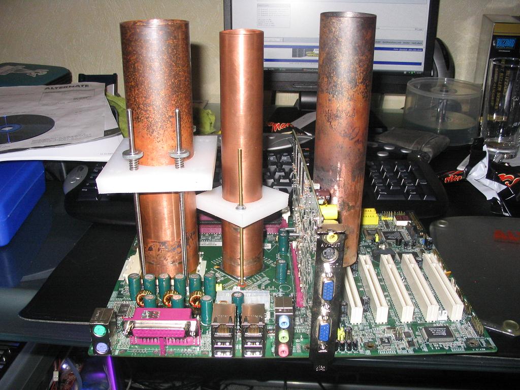

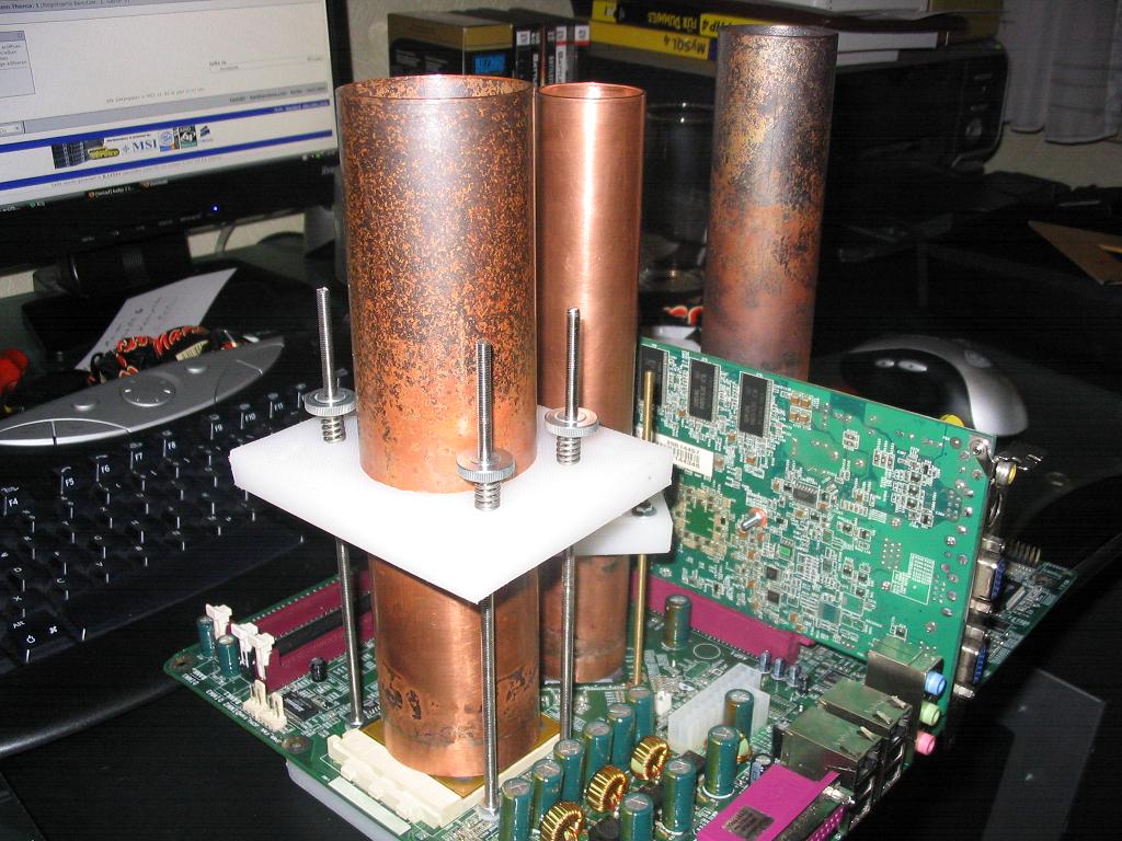

hab den gpu pot soweit fertig gemacht. nur bekomm ich den nie 100% dicht. liegt wohl daran, dass es einfach zuviele lot stellen sind. irgendwo kommt dann doch etwas wasser durch und wenn es nur bei den gewinden ist :(
ich hab schon fast 2 stangen lot an dem pot verbraten:d
morgen werd ich nochmal mein glück versuchen und dann von innen lot hinzugeben damit das teil dicht wird.
attachment.php
hab mir aber trotzdem mal die mühe gemacht und alles auf nem board montiert.
jetzt fallen auch noch ein paar kleinigkeiten auf die verbessert werden müssen.
hier sieht man z.b. dass die chipsatz halterung noch etwas gestutzt werden muss:
attachment.php
attachment.php
und wenn man genau hinschaut, sieht man, dass der cpu pot leicht auf dem sockel aufliegt. da werd ich noch ne kleine kerbe reinfeilen, dann passt auch das.
attachment.php
