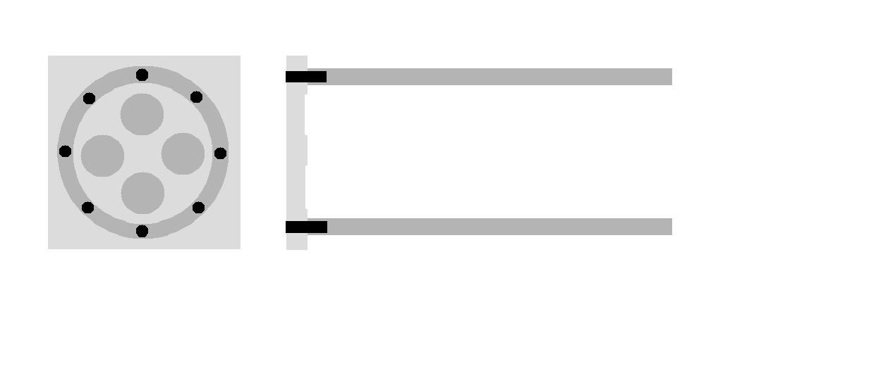

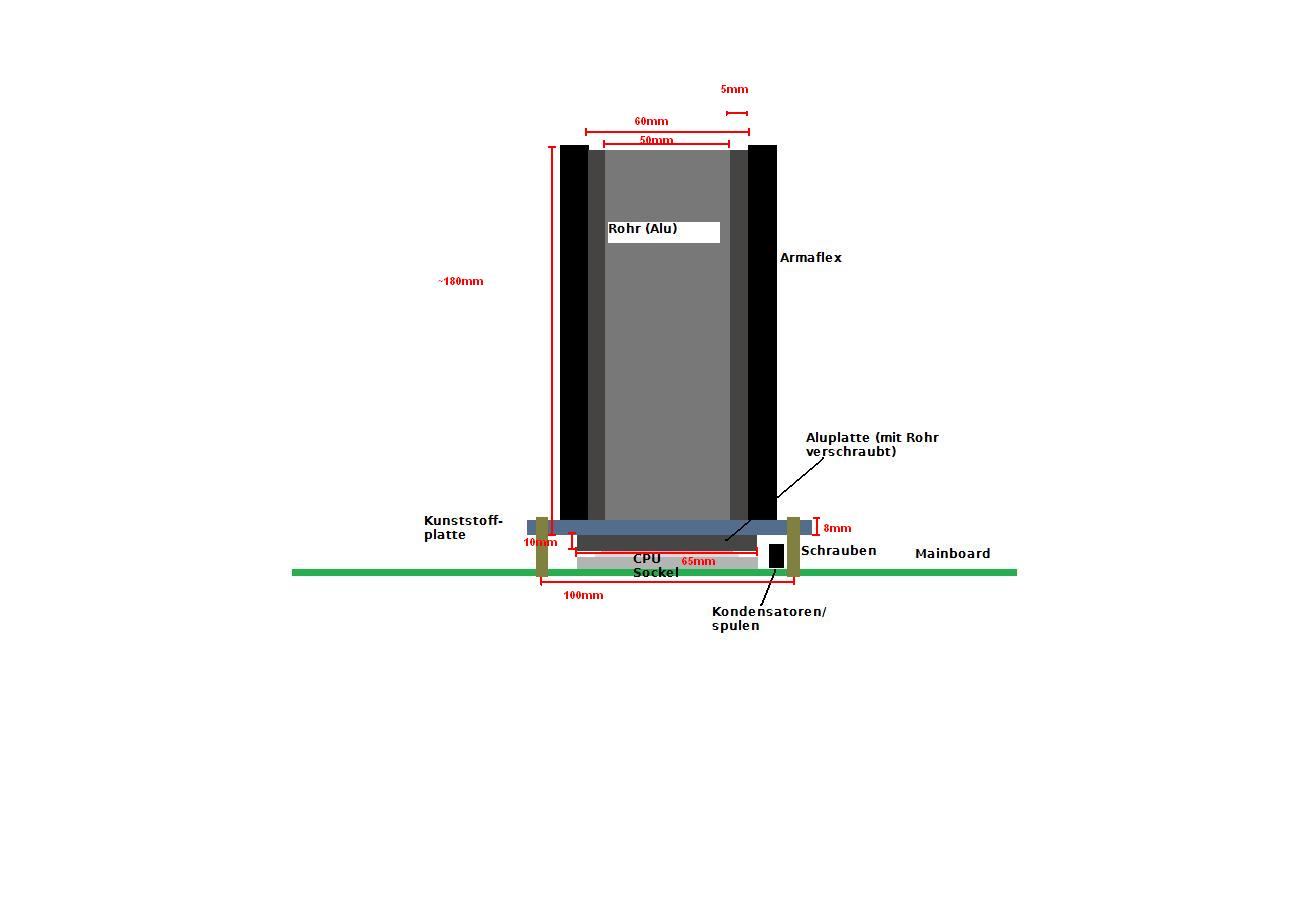

vllt werd ich den pot auch schrauben...hierzu mal ne skizze:
würden solche löcher im boden eine minimal bessere kühlleistung bringen? erhöht ja die wärmeabgabefläche imens...
aus was soll er denn sein der Pot? Alu sind 100Euro evtl machbar.
Was sind das für seltsame schwarze Stifte auf dem Bild?
und wie willst du das dicht bekommen? Du weisst schon dass da Alcohol als Wärmeträger reinkommt in einen Dice Pot?
is mir auch klar...wird natürlich plan geschliffen...und in den spalt könnte ich doch keramik wlp reintun...zur abdichtung dann dichtungsmasse (gibts da welche, für die temperaturen?)
Dichtungsmasse müsste funktionieren. Wird aber schon schwierig da was zu finden. Für LN2 ist das jedenfalls nix.
Lass dir doch einfach nen Pot drehen dann bist du ausgerüstet.
dürfte aber nicht teurer als 100€ werden... am liebsten wär mir natürlich ein gebrauchter...aber das otterauge hat sich noch nicht gemeldet.
ich denke bei einem 1teiligen dürfte die kühlleistung auch höher sein, da ein besserer übergang zwischen rohr und bodenplatte besteht. ln2 kommt ja erst in 1-2jahren;) ich wüsste auch garnicht, wo ich das hier aufm lande herbekommen sollte^^ aber wie teuer ist denn ln2?
