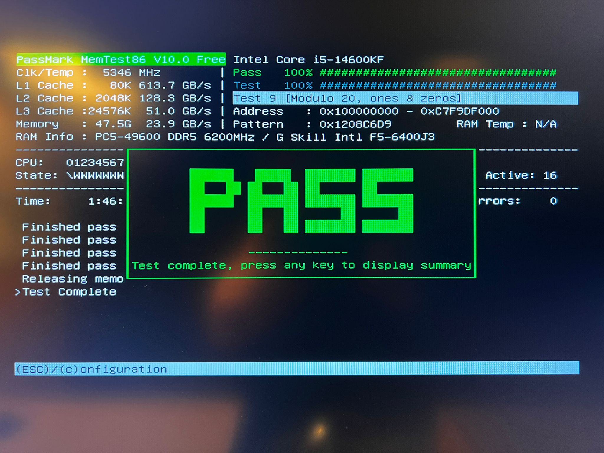

Mmh, ich habe die Frequenz von 6400 auf 6200 MHz verringert, sonst nichts angepasst.
Neustart, MemTest gestartet, läuft erst mal weiter als vorher. Mal schauen ob er ihn zu Ende bringt.

Mit 6200 MHz läuft der Test einwandfrei durch.
