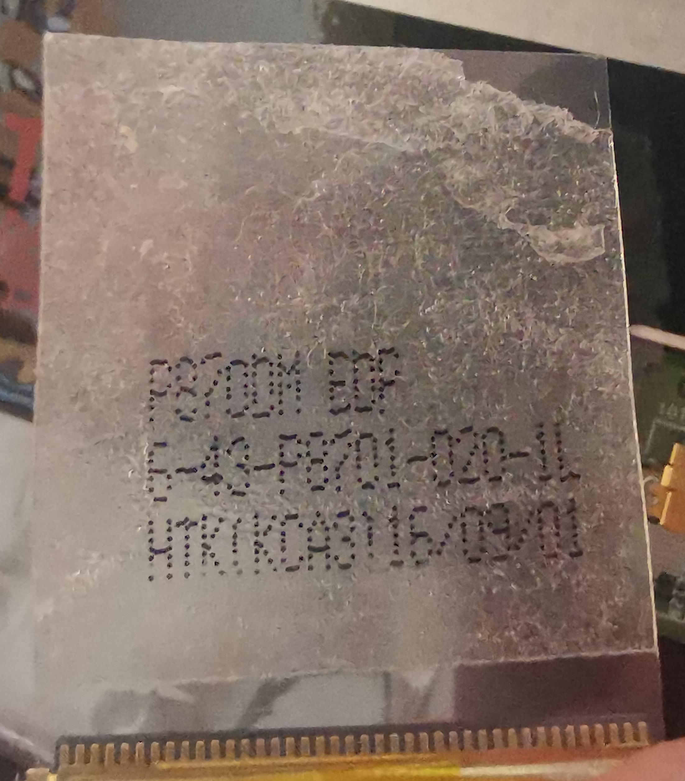

Ich muss jetzt noch eine andere Frage bzgl. des Ersatzteiles stellen.
Nach dem Ausbauen konnte ich die auf dem Bild im Anhang stehende Teilenummer ersehen.
Mein Laptop scheint also die Bezeichnung P870DM zu haben, wenn ich das richtig sehe. Dafür bekomme ich leider nur kein Ersatzteil (habe im Netz geschaut und auch schon beim Hersteller angefragt). Ich habe nun bei Clevo ein anderes, nahezu gleiches Teil gefunden, das jedoch scheinbar für ein P870TM ist. Die Teilenummer selbst (6-43-P8701-020-1L) ist identisch. Weiß jemand, ob das Teil bei mir passt? Kommt es nur auf die Teilenummer selbst an, oder auch auf das angegebene P870DM bzw. P870TM?
