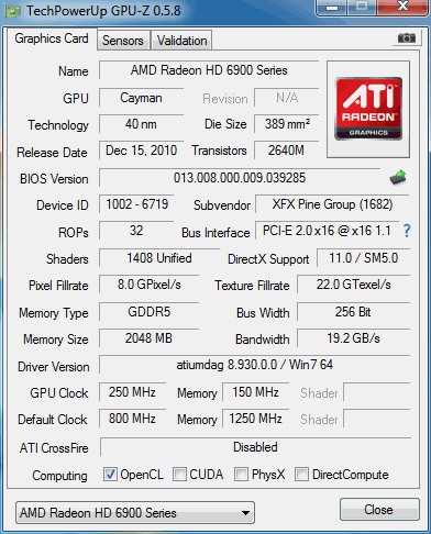

Hallo zusammen!
Ich habe mir eine defekte HD 6950 von XFX im Referenzdesign und mit BIOS Schalter besorgt, in der Hoffnung es liegt nur ein BIOS Problem vor.
Die Karte wird auch einwandfrei von GPU-Z erkannt. Einzige Ungereimtheit ist, dass die GPU Load ständig auf 100% steht.
Ich kann auch fröhlich verschiedenste BIOS flashen, aber die Karte weigert sich einfach ein Bild auszugeben, sowohl mit Schalter auf Stellung 1 als auch auf 2.
Ich habe sowohl nach dieser Anleitung geflasht und unter DOS es scheint immer erfolgreich zu sein, da ich auch ein gemoddetes BIOS mit freigeschalteten Shadern geflasht habe und diese auch von GPU-Z angezeigt wurden.
Hat noch irgendwer eine Idee, was es sein könnte oder ist sie einfach irreparabel kaputt?
Vielen Dank!
Hat gar niemand eine Idee? :(
Mich wundert halt, dass GPU-Z alles korrekt anzeigt ausser die permanenten 100% GPU Load. (Indikator für defekte GPU?)
Über die iGPU?
Exakt, über die IGP.
Und dort wird ja alles korrekt angezeigt, weswegen ich mich über das nicht vorhandene Bild wundere. Schon etliche BIOS von techpowerup versucht, aber leider keine Besserung.
