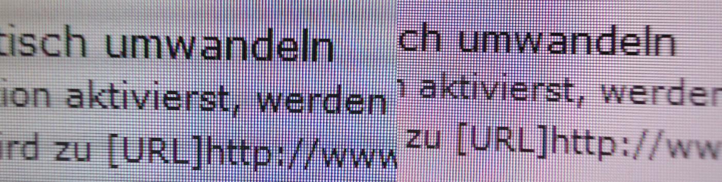

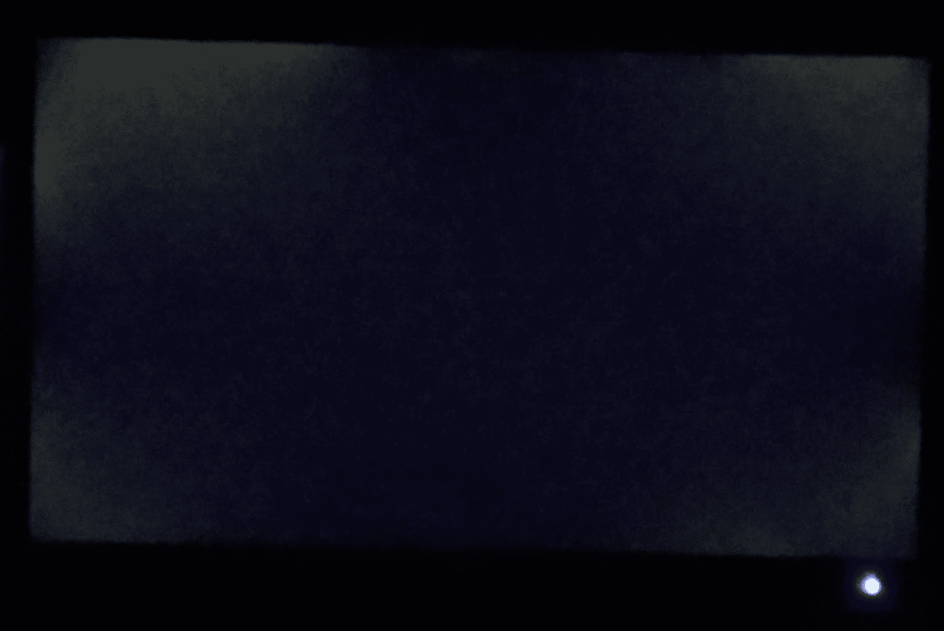

Hallo, ich habe mir den Monitor vor ungefähr 3 Wochen gekauft. Anfangs hat mich der Glow und der Bleed sehr gestört, konnte aber das meiste beheben indem ich LED Streifen hinten angebracht habe. Jetzt ist das einzige Problem, dass Text im Vergleich zu meinem alten TN etwas unschärfer aussieht. Da meine Augen auch nicht die besten sind stört mich das teilweise schon ein bisshen. Der Text ist nicht wirklich verschwommen aber bei meinem alten Monitor hat Text im Vergleich eher rausgestochen während er hier mehr mit dem Hintergrund zusammenfließt.
Kann man da irgendwas machen? Wenn nicht, kennt jemand einen anderen Monitor mit ähnlichen Eigenschaften der viel nicht teurer ist ohne solch Textproblemen? Ist wirklich das einzige was mich momentan daran stört.
Das einzige was mir einfällt wäre bis zum LG zu warten und dann diesen zu verkaufen aber lesen fällt mir hier schon etwas schwer.
Ich denke hier sieht man es vielleicht beim Wort "aktivierst" gut. Rechts scheint irgendwie weniger scharf aus welchem Grund auch immer.

Den Trick mit Lichtquelle hinter dem Monitor haste bestimmt von Limscave, um den BLB-Krebs zu überblenden. Die Lampe, die ich rechts vom Monitor stehen habe, könnte ich mal dahinter stellen, da dieser auch an BLB-Krebs leidet. In GTA Online und Minecraft ist es oft sehr dunkel und da ist immer die helle Ecke rechts unten.
IPS Glow Fix: 6 Possible Ways to Reduce the IPS Glow �🌚 - YouTube
Die hellen Stellen sehe ich nicht mehr, nichtmal auf schwarzen Hintergrund, wenn dann nur eine leichte heller stelle and den Ecken. Absolut akzeptierbar.
Ich denke nicht dass es am Coating liegt. Immerhin ist mein TN noch viel matter und glänzt teilweise schon auf weiß im Vergleich. Dieses Coating hier ist viel reflektierender.
Doch liegt am miesen Coating vom Acer damit abfinden oder was anderes kaufen.
Matt bedeutet nicht gleich schlechter was Schärfe betrifft die Bestandteile spielen da eine größere rolle.
Leicht-mattes Grisselcoating. GW2760HM und B243W haben medium-mattes Coating oder ähnlich, das "spielgelt" auch nicht so stark.
Und im Zusammenhang mit BLB würde ich meinen, dass das Coating irrelvant ist und es an den Schichten zwischen Hintergrundbeleuchtung und Pixelmatrix liegt, bzw. an "schlechter Verarbeitung". Und natürlich an Druck auf das Panel.

Tja Monitore mit dem Panel sind aber auch um einiges teurer. Blb stört mich nicht und es war ziemlich schlimm auf meinem Anfangs. 7F2I6bh.png

XV272UP/VG270UP haben auch ein stumpf mattes coating, aber es ist ein wenig weniger grisselig als das AUO Panel im XF270HUA. Will er ein humaneres Coating bei 27" bleibt nur MG279Q/PG279Q mit einem semi glossy Mix oder AG271QG mit dem besten semi glossy bei AUO AH-VA (IPS). Im 34" Bereich gibt es eine AH-IPS Panel Monitore von LG mit einem besseren Coating als die AUO Dinger haben. Kostet aber auch mehr als das doppelte eines XF270HUA.

Zum Thema -Text-: Der kommt in unzähligen Schriftarten und -größen daher, den man zumeinst in unendlich vielen Zoomstufen einstellen kann.
Manchmal passen Schriftart und Zoomstufen und Skalierung nicht gut zueinander.
Ein Fotos nur eines Wortes ist nicht Beleg genug für die Verschwommenheit des Monis.

Und wie soll ich denn bitte einen anständigen Screenshot machen von der Verschwommenheit? Egal welch Programm offen ist, im Vergleich ist der Text jedes mal schärfer am alten Monitor. Ist so und da kann man nix dran ändern.
