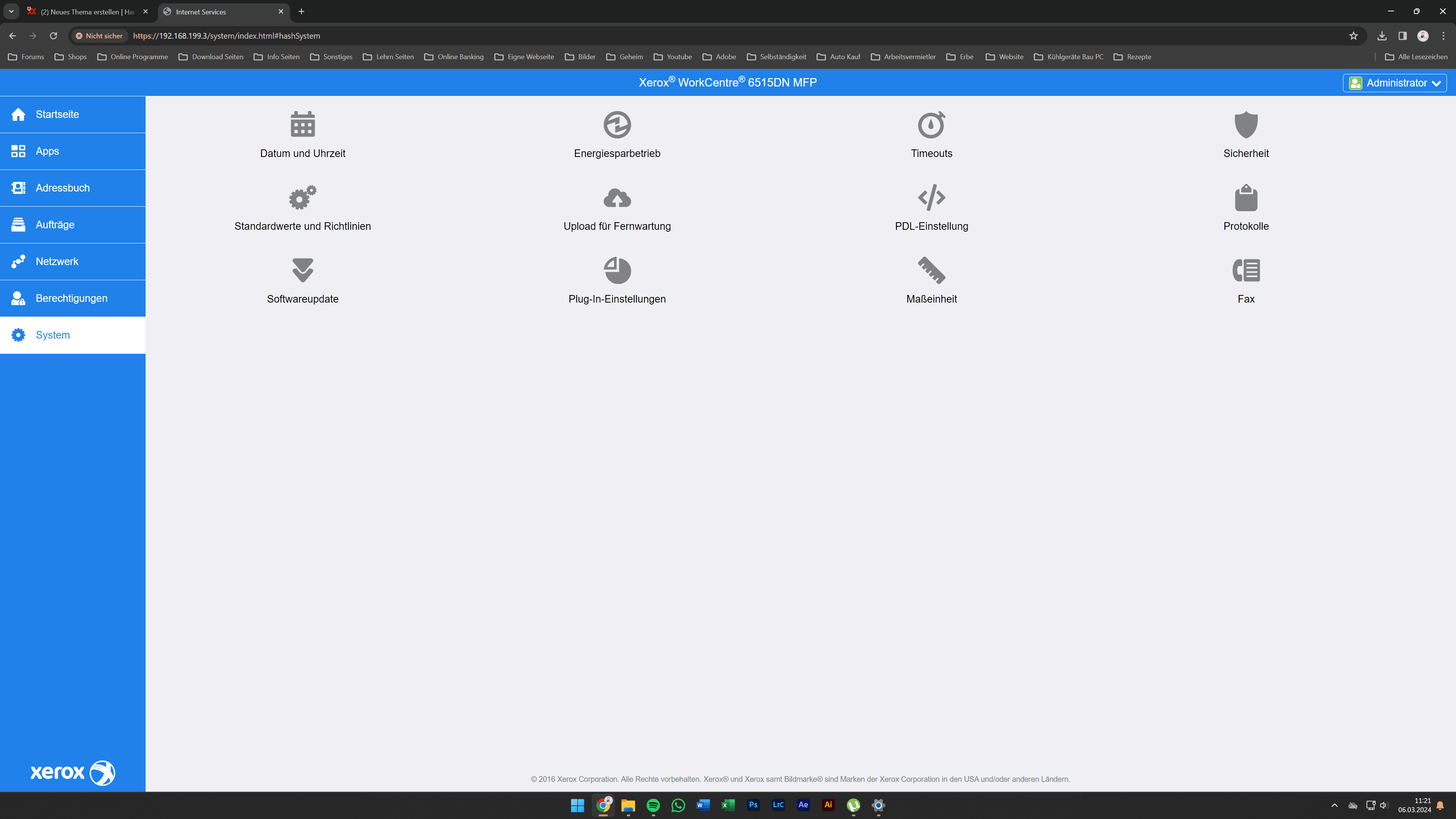

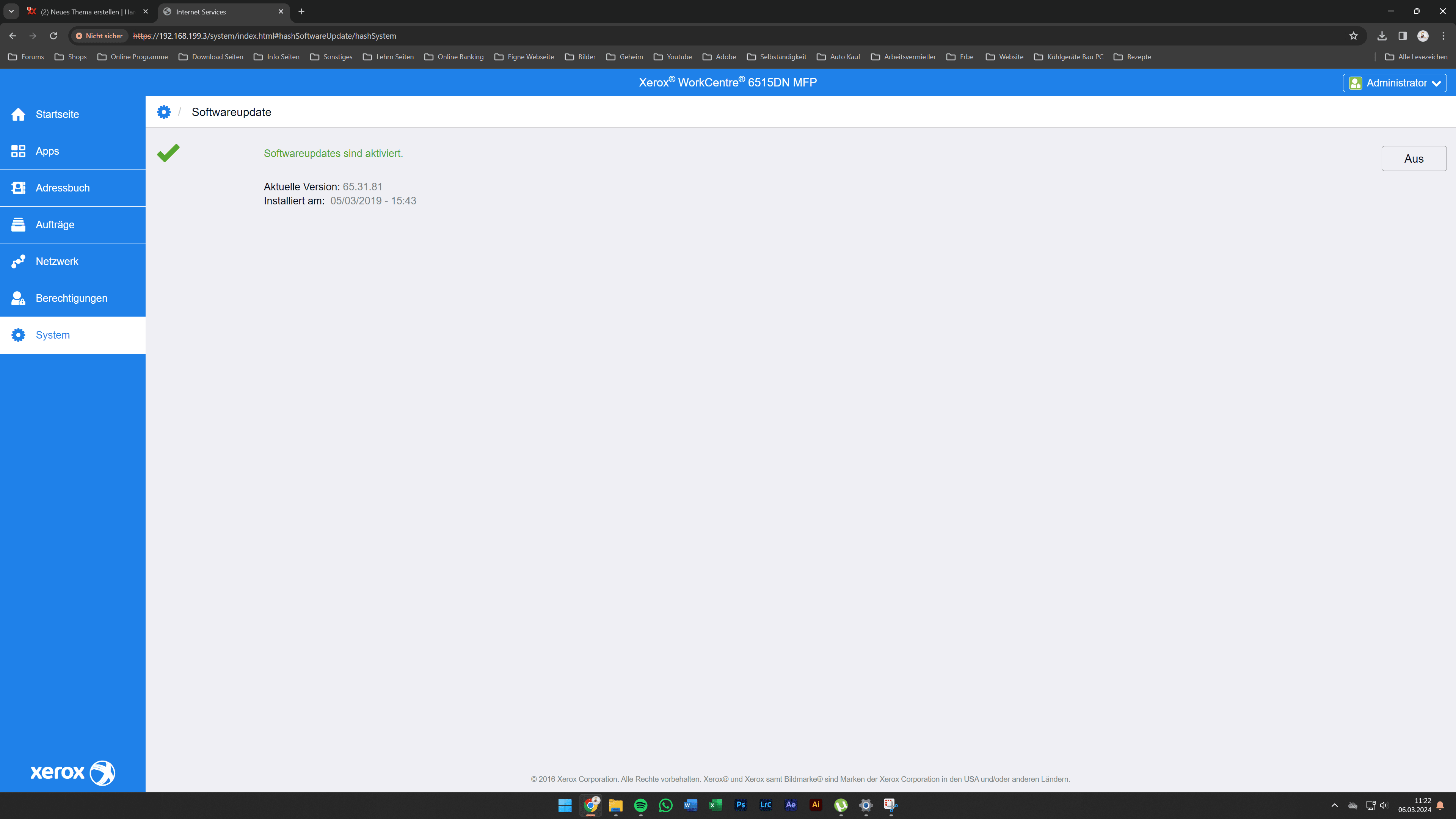

Jetzt zu meinen zweiten Problem ich kann die Drucker nicht Aktualisieren warum. Naja ich zeig es einfach mal gibt es ein verstecktes Menü.
Vielleicht kennt sich jemand damit aus muss um beding wider Scannen können!

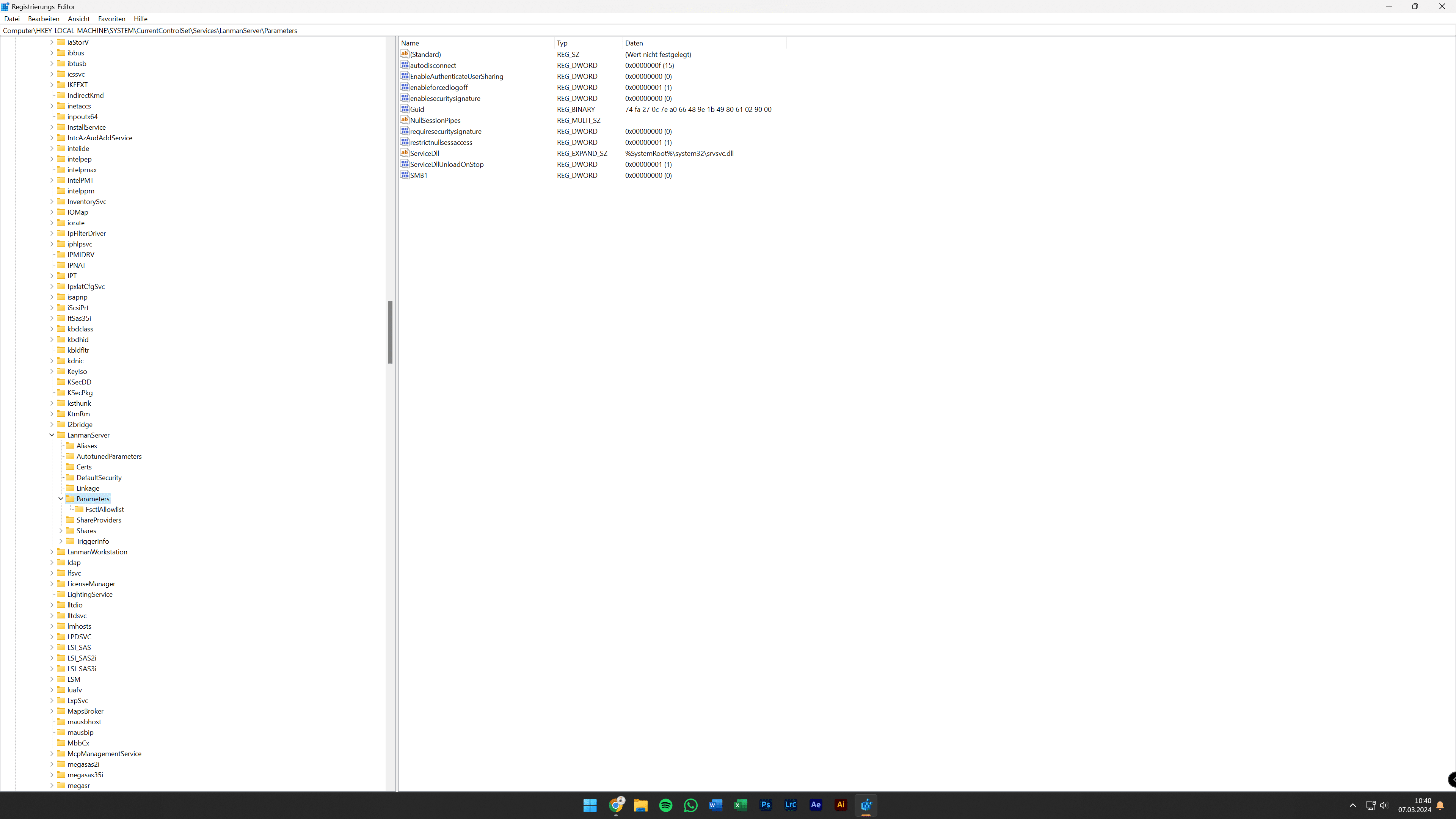

So ein kleines Update zu dem was ich bis jetzt Probiert habe um das Problem zu beheben.
In der Regestry stand nämlich auch nichts vom SMB1 ob das so sein muss weiß ich jetzt nicht habe es dann so ein getragen

Leider kann ich dir nicht helfen, da ich da nicht im Thema bin, aber mir fällt auf jeden Fall auf, dass du mit dem Registry Wert SMBv1 deaktiviert hast, falls es darüber aktiviert sein soll, muss eine 1 da rein.
Ich würde an deiner Stelle auch an das Scan to Mail gehen, falls du irgendwie an einen SMTP Server rankommst oder dein aktueller Hoster das in irgendeiner Form anbietet, mach es da rüber.
Selbst wenn du SMB irgendwie aktivierst, machst du dir ein Sicherheitsrisiko ins System und Microsoft wird das immer mal wieder mit irgendwelchen Patches deaktivieren.
Von daher, mach die Systeme unabhängig von einander wenn es geht.
Das Update könnte an dem zu großen Versionssprung hängen bleiben. Zumindest wenn ich https://download.support.xerox.com/pub/drivers/WC6515/SPs/win10/ar/WC6515_PL7-R13.pdf richtig interpretiere.
Wobei die sich mit ihren Versionsnummern wohl nicht einig sind, denn es wird nur eine V. 65.51.71 zum Download verlingt, obwohl das PDF ja von .59. und .71. schreibt.
Aber vielleicht kommst du mit einem Direktupdater von der Seite ja weiter.

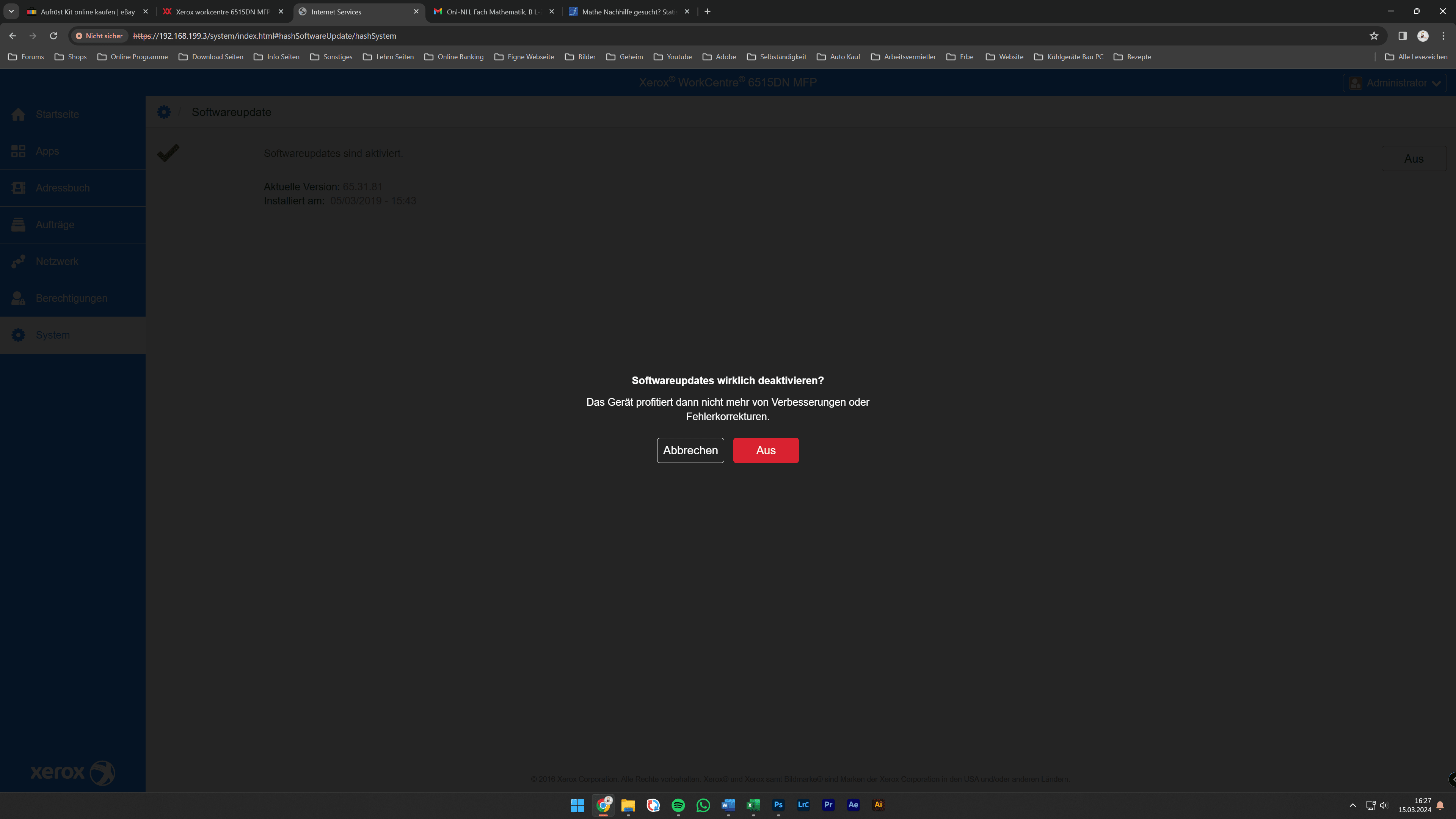

Ja jetzt noch mal zum Thema Update ich verstehe halt nicht warum es keine Option gibt wo ich die bin Datei hoch laden oder Installieren kann das verstehe ich nicht.
Es muss doch einen Button geben!

Auf deinem Screenshot klickst du recht auf das aus und stellst die Update Möglichkeit an.
Dann startest du das Teil neu und dann kannst du da die Firmware hochladen.
Das kann nicht sein wenn ich oben Rechts drauf Klicke kann ich den Update dienst nur ein oder aus Schalten!
hast du es versucht? Vielleicht musst du das deaktivieren, damit du manuell Firmware hochladen kannst.

Hast du "Xerox WorkCentre 6515 Software General Release 65.51.71" runter geladen?
Falls die Anzeige im Webinterface von der Anleitung abweicht versuche mal andere Browser oder nimm das Update Utility.
