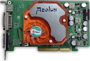

Ich hab hatte eine Asus Radeon 9800 Pro und jetzt eine Asus Radeon AX 800 Pro drinnen.
Ist zwar doppelt so teuer wie Dein gestecktes Grafikkartenbudget, hat noch den Vorteil, daß diese Karte mit dem Standardkühler extrem heiß wurde, was wiederum zur Überhitzung der CPU 2 geführt hat, wonach ich wieder in einen Asus VGA Silencer investieren mußte, welcher vorerst nicht gepaßt hat, usw.., usf .....
Will Dich nicht entmutigen, aber die neuen leistungsfähigken Grafikkarten werden sehr heiß, was den Karten aber selber nix ausmacht, aber bei mir eben die der Karten am nächsten gelegene CPU sehr aufgeheizt hat .....

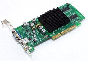

Kommt halt drauf an, was Du mit dem System machen willst.
Wenn Du auf 3D keinen Wert legst, könntest auch eine passiv gekühlte und auch relativ kühle Matrox P650 oder P750 nehmen.

Wenn ich mir diese Bild im User Guide und den Sockel anschaue dann hat der doch 2 Kerben -ist also in drei Teile geteilt (das Bild mit der passiv gekühlten Graka)! Wenn ich aber die neuen Karten anschaue sind die doch nur in 2 Teile geteilt! (das Bild mit der aktiv gekühlten ist eine 6600GT). Sind die Steckplätze irgendwie verschoben (im AGP-Slot steckt ja auch irgendso ein Plastikstücken das man rausnehmen kann)???
@ Major Kottan: Hab das Board von Ker Computer bestellt - eines war verfügbar -und nachdem ich Tag und Nacht vorm Computer gesessen bin war ich natürlich der schnellste!!
Wie schauts denn mit deiner Wasserkühlung aus -ist das schon was geworden -ich überleg nämlich auch sehr stark ob ich mir gleich was kaufe bevor ich alles zusammenbau!
Danke euch!
Gruß Roman
Meine Asus Radeon 9800 sah kerbenmäßig genauso aus, wie auf dem Attachment ..... :d
und ließ sich einwandfrei hineinstecken ....
