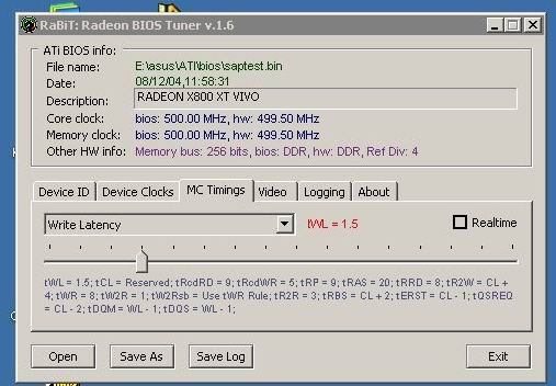

@Hotracer
wollte mal alles ganz weit entzerren - ging in die Hose - siehe unten

Jetzt muss jeder sehen wie er mit dem ATI Tool die beste einstellung vornimmt am besten nicht zu viel verändern aber sehr viel bringen wie mir auffiel TRP , Trcd mem tw2r und evtl. TRD.
Dabei aber auf die genaue beschreibung bei RaBIT achten. Ich werds nachher nochmaFlshen ich schätz dann funzt es richtig weil er ja jetzt auch es wie im ATI Tool anzeigt.

Naja ich hatte nur diesen einen Wert geändert denkt ihr das man da noch mehr machen kann ?

Nur den TRP von 5 auf 6 abspeichern und flashen. Bei mir hat es jetzt funktionniert 625MHZ Fehlerfrei im 3Dmark05 und schon 15 minuten artifact scanning bei 550/625 ohne Fehler.

Wie schon gesagt TRP bringt wohl am meisten.
Aber an zweiter Stelle sehe ich TRRD (mal um 1 oder 2 erhöhen).

bei mir bringt TRAS von 6 auf 7 am meisten.
