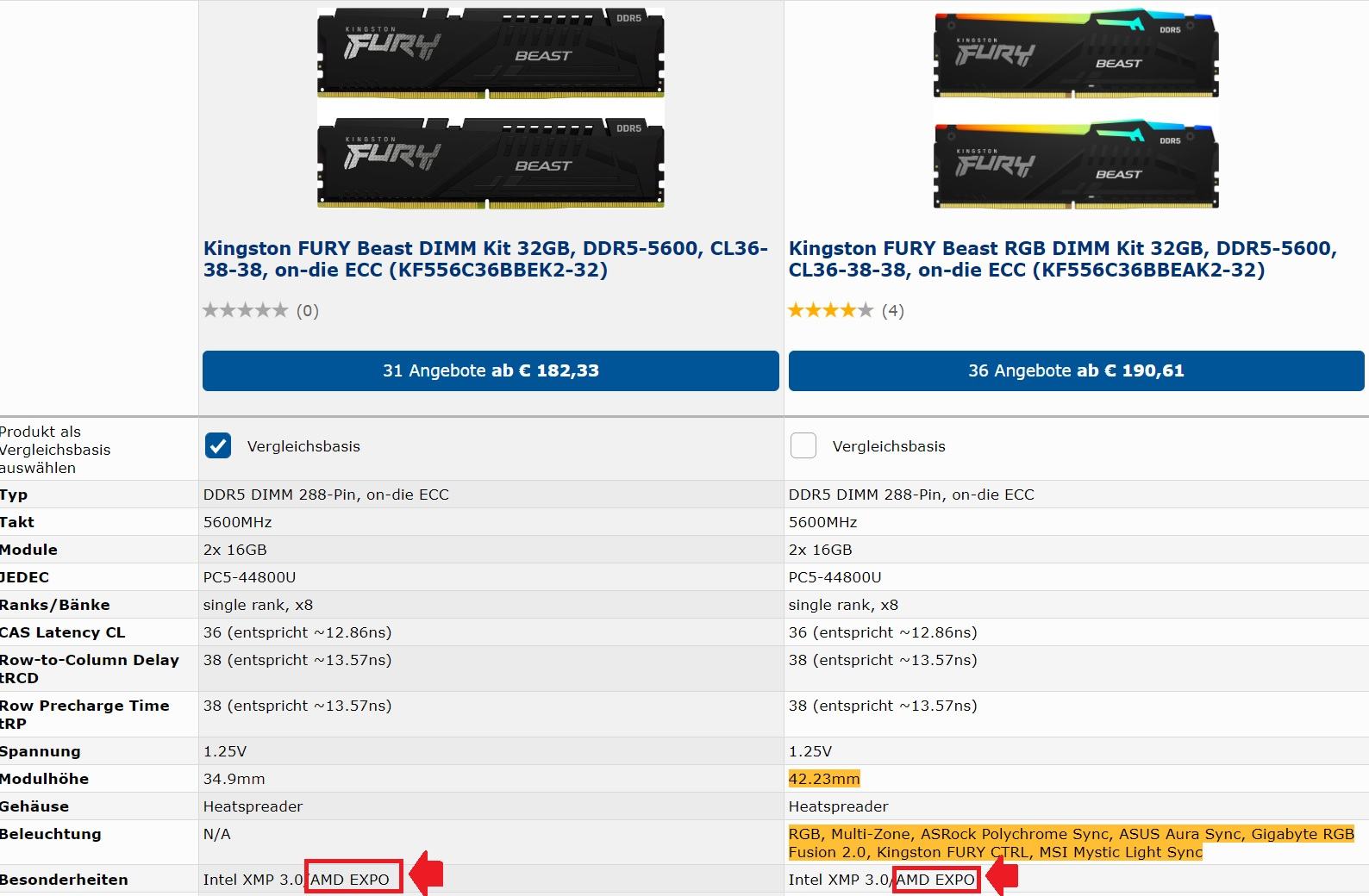

Exakt hier liegt wahrscheinlich das Problem, du hast Intel Ram mit Intel XMP Ram Profil gekauft.
Richtig ist AMD Ram mit EXPO Ram Profil.
Das ist der falsche Ram: https://geizhals.de/?cmp=2684940&cmp=2739517&cmp=2684949&cmp=2739514&active=1
Das ist der richtige Ram, den gibt es nur als 32 GB Ram Kit: https://geizhals.de/?cmp=2812852&cmp=2812880&active=1

Denn: Du hast Recht damit, dass die Riegel nur XMP und nicht EXPO zertifiziert sind. Das hat mich beim Kauf auch nicht gestört, da exakt das Kit bei Gigabyte für mein Board in der Kompatiblitätsliste aufgeführt ist. XMP hatte ich zwischenzeitlich deaktiviert und ja sowieso die ganzen Timings und Spannungen manuell eingetragen. Stock Settings auf Auto habe ich auch probiert, natürlich ohne XMP. Auch gleiches Phänomen. Und auf den Stock Einstellungen sollte es dem Board ja egal sein, ob der RAM XMP oder EXPO zertifiziert ist.
Ich würde das mit dem EXPO Ram natürlich trotzdem gern testen und hab hier wirklich alles voll mit irgendwelcher Hardware zum Gegentauschen, nur leider kein EXPO zertifiziertes DDR5 Kit.

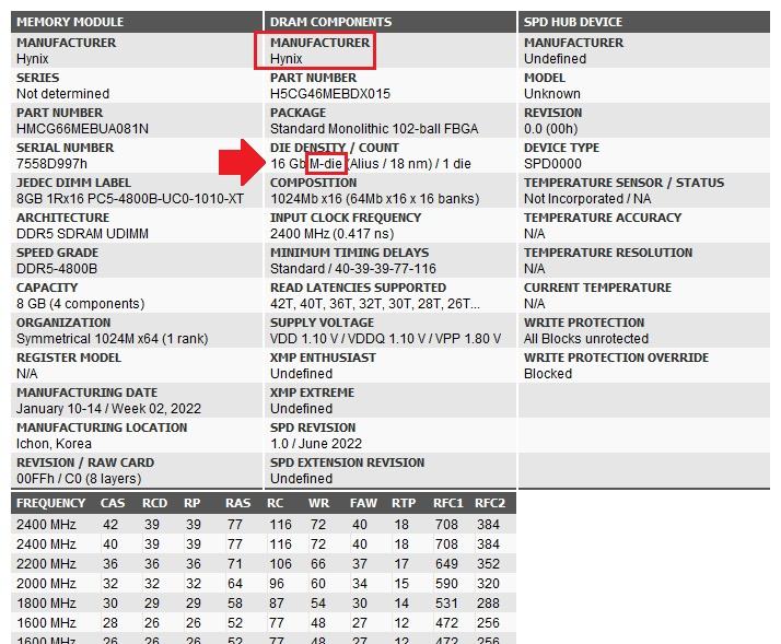

Exakt der gleiche Ram ist es nur wenn der Kingston KF556C40BBK2-16 Hynix M-Die Ram Chips hat, häufig scheitert es genau daran.
Das kannst du mit CPU-Z auslesen, oder noch exakter mit Thaiphoon Burner: http://www.softnology.biz/files.html
Weil bei CPU-Z steht nur Hynix, Samsung oder Micron Ram Chips und sonst nichts.
Edit:
Unten im Bild von Thaiphoon Burner im Spoiler z.B. siehst du DDR5 Hynix M-Die Ram Chips.

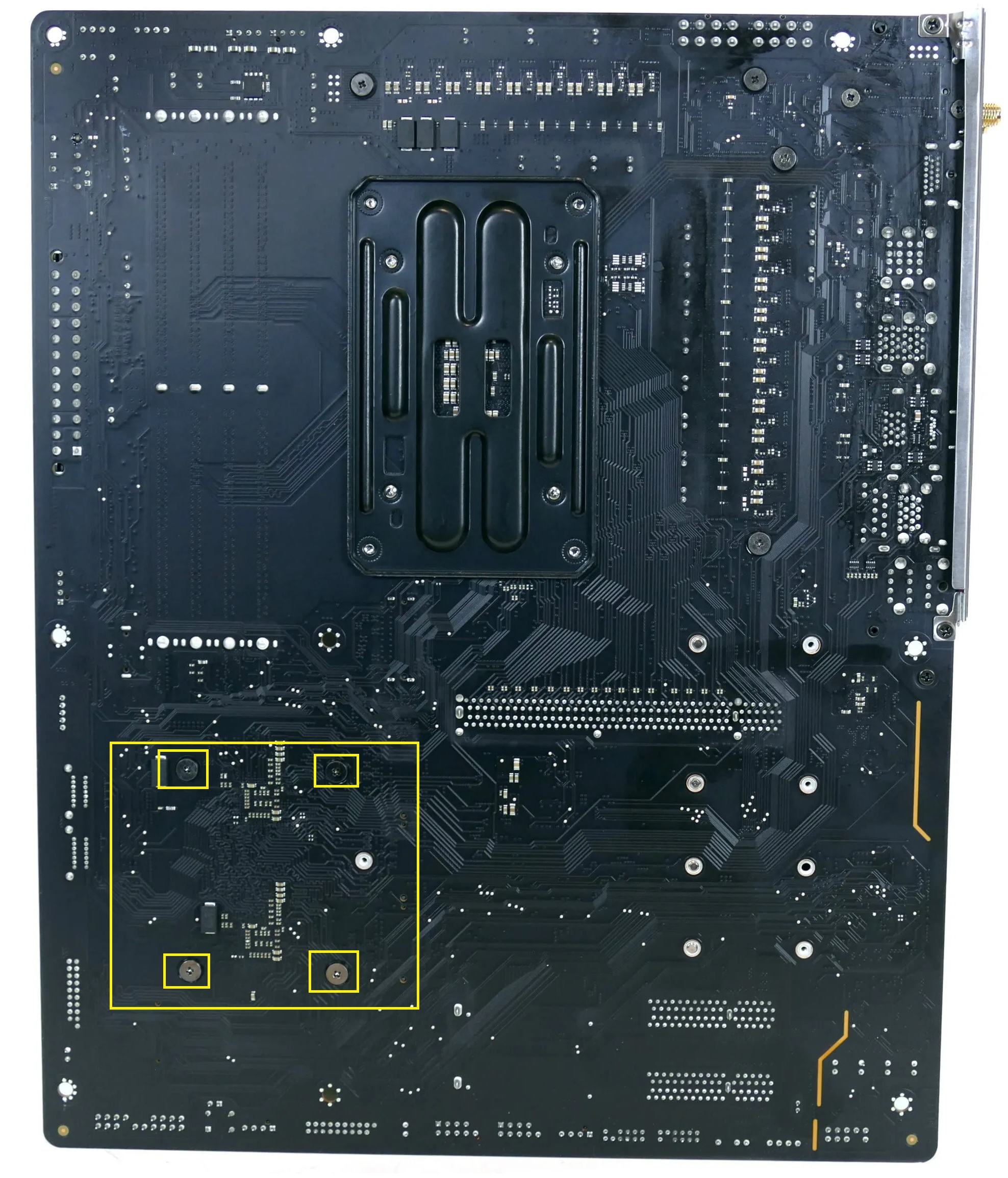

Wenn du vorher ein ASRock oder Micro ATX Mainboard eingebaut hattest, hast du wahrscheinlich den Abstandhalter der jetzt einen Kurzschluss verursacht nicht entfernt.
Es dürfen nur dort Abstandhalter eingebaut werden wo auch Löcher für Schrauben im Mainboard vorhanden sind, jeder weitere Abstandhalter kann das Mainboard zerstören.
Meistens wird dann das Mainboard zerstört, so wie im Spoiler unten zu sehen.
Hier ist der Original Thread, das Problem ist erst ca. 6 Monate nach dem PC Zusammenbau aufgetreten, der Kurzschluss wurde aber schon beim PC Zusammenbau verursacht.
Dann schau dir mal die Abstandhalter im Inter-Tech X-908 Infini2 Mirror an.
Auf allen Bildern die ich vom Inter-Tech X-908 Infini2 Mirror Gehäuse gesehen habe war immer ein Abstandhalter falsch eingebaut.
Dieser Abstandhalter wird nur bei µATX oder ASRock Mainboards gebraucht, bei deinem MSI MPG Z590 Gaming Edge WIFI Mainboard verursacht dieser Abstandhalter einen Kurzschluss.

Die Schrauben sind bestimmt alle richtig, da ich beim Board Einbau immer genau schaue, wo ich die Gewinde rein schraube. Allerdings können ja trotzdem mal Fehler enststehen. Also werde ich das auch heute Abend prüfen.
Du brauchst nur das PC Gehäuse hinter dem Mainboard öffnen, dort kannst du die Gewinde der Abstandhalter sehen, so wie hier sollte das bei dir nicht aussehen.

Die Schrauben habe ich auch gecheckt, das ist alles richtig und von hinten kann man auch deutlich sehen, dass an der auf dem Bild gezeigten Stelle keine Schraube eingedreht ist.
Die Bios Batterie ist bei dem Aorus Elite AX unter einem Heatshield versteckt. Ich habe keine Schrauben oder andere Möglichkeiten gefunden, um das zu demontieren. In der Bedienungsanleitung ist der Punkt, wie man an die Batterie kommt natürlich netterweise auch nicht erwähnt.
Dafür muss das Mainboard ausgebaut werden, hier im Video ab Minute 1:14 zu sehen, die Schrauben sind auf der Mainboard Rückseite.

Manchmal ist auch der CPU Kühler zu fest angezogen, dann gibt es ebenfalls Ram Probleme.
verstehe ich jetzt richtig, es wird vermutet dass der Chipsatzkühler ohne Abstandhalter an das gehäuse rankommt und man vermutet Kurzschluss?

Das jetzige war durch die ganzen Probleme mit dem Booten und auch aus dem Grund mit der Biosbatterie definitiv mein erstes und letztes Gigabyte Brett. Selbst wenn ich das noch hinbekommen sollte.
Ich würde erstmal max IF Frequency ermitteln und dann 1:1 Ram dazuschalten was auch immer von takt daraus wird
Da hast du etwas falsch verstanden, die Mainboard Batterie ist unter dem Chipsatzkühler versteckt, der Thread Ersteller sollte die Mainboard Batterie für ein Bios Reset so wie hier beschrieben für 10 Minuten entfernen.
Den Chipsatzkühler kann man nur entfernen wenn man das Mainboard ausbaut und die Schrauben vom Chipsatzkühler auf der Mainboard Rückseite entfernt, so wie hier im Video ab Minute 1:14.

Ram ist da. Eben eingebaut. Funktioniert. Da lag @PCFreak69 goldrichtig - "leider" muss ich sagen. Denn so hat es mal wieder Geld gekostet. EXPO 6000 läuft auch direkt out of the box.
Ich hoffe, dass es jetzt auch dauerhaft so funktioniert.
Vielen Dank auf jeden Fall in erster Linie an @PCFreak69 , aber natürlich auch die anderen, die sich mit eingebracht haben.
