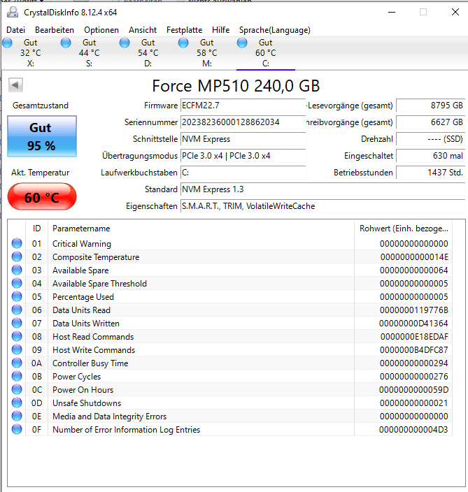

Ich habe via DDU den Radeon Treiber gelöscht und dann mit getrennter Netzwerkverbindung sauber neuinstalliert.
Hierbei ist mir aufgefallen, dass im letzten Schritt des Installers, meine NVME PCIe4.0 (Corsair MP600) im Explorer aufgeploppt ist und ich den typischen Windows Disconnect/Connect Sound vernehmen konnte.
Demnach schließe ich, dass diese getrennt und neu verbunden wurde. Ich habe keinen blassen Schimmer wie das zusammen hängt. Für Lösungsansätze wäre ich hier auch sehr dankbar.
Wahrscheinlich weil der AMD Chipsatztreiber durch DDU deinstalliert wurde und bei der Grafiktreiber Installation neu installiert wurde.
Gut möglich das DDU auch den AMD Chipsatztreiber deinstalliert hat, das ist häufig so.
Den AMD Chipsatztreiber als erstes installieren nachdem du DDU im abgesicherten Windows Modus verwendet hast, den PC neustarten und dann erst den AMD Grafiktreiber installieren.
Alles bei getrennter Internetverbindung, damit Windows nicht im Hintergrund die Treiber von Windows update runterlädt und installiert.

Mir ist soeben aufgefallen, das die M.2 SSD welche direkt unter der GPU sitzt und keinen passiven Kühlkörper besitzt (Corsair MP600), auf hohe Temperaturen im Spiel von über 65°C aufweist.
Jetzt konnte ich mit dem Tool "Crystal DiskInfo" festhalten, dass dieser Wert anscheinend kritisch ist.
Kann das auch eine Ursache sein weshalb sich das System insgesamt "unrund" anfühlt?
Finde es nur seltsam, da ich ja bereits die NVME SSDs ausgebaut hatte und lediglich SATA SSDs eingesetzt hatte...
Wenn du das gleiche Problem mit der SATA SSD hattest als die NVMe ausgebaut war, kann die NVMe SSD nicht die Ursache sein.
