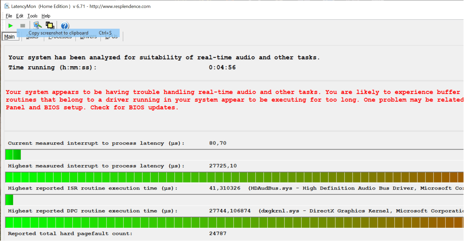

Ich habe mit der Software "LatencyMon" den Moment dessen mitschneiden können.

Da ich erst das Problem bei der GPU suchte, wegen den dxgkrnl.sys Spikes in latencymon, hatte ich sogar testweise die M.2 SSDs ausgebaut, weil ich mir dachte dass es etwas mit dem PCI-E BUS zu tun hat und Windows auf einer SATA SSD neu installiert. Gleicher Effekt.
