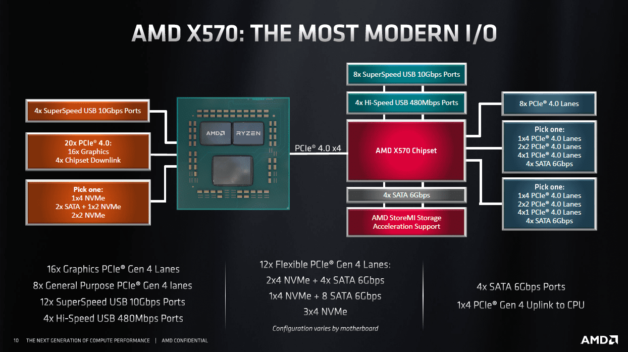

ich hatte jetzt schon mehrfach dieses Bild gesehen, welches bei mir eine Frage aufwirft:
Folgendes: ich habe momentan das X470 F Gaming und auf dem MoBo eine 970 Evo 1TB NVMe SSD auf dem PCIe 3.0 x4 slot und eine 970 Evo 500GB auf dem PCIe 3.0 x2 slot ...
Falls ich mir nun zu dem 3800X ein X570 MoBo kaufen würde aber meine beiden Samsung NVMes anschließe, so hätte ich doch an beiden SSDs nur PCIe 3.0x2 statt wie jetzt eine mit x4 und eine mit x2 ... die SSDs können ja kein PCIe 4.0 ... heißt, um ein "upgrade" zum jetzt zustand zu haben müsste ich auf PCIe 4.0 SSDs umrüsten?
oder hab ich da einen denkfehler?
Lg
Na, da wirfst du aber einiges durcheinander. Also zunächst nein, du würdest beim Umstieg in alle Belangen gewinnen, weil deine beiden 970 EVO mit einem X570 Brett jeweils mit x4, also den vollen vier Lanes laufen würden, natürlich im PCIe 3.0 Modus. Die meisten Boards, die ich bis jetzt so sichten konnte, haben zumindest jeweils zwei M.2 Slots drauf, die jeweils mit x4 angebunden sind. Meistens einmal x4 Lanes von der CPU und einmal x4 Lanes vom Chipsatz. Bei manchen Brettern hast du dann noch einen dritten M.2 oder einen zusätzlichen x4 PCIe Slot drauf, wodrin du im Grunde noch mal eine M.2 mit vollen vier Lanes betreiben könntest, insgesamt wären dann also drei M.2 mit je 4 Lanes einsetzbar, was bei Intel Chipsätzen Z270/Z370/Z390 schon sehr lange so möglich ist.

Laut der Grafik links unten hat man die Wahl:
1x4 NVMe
2x2 NVMe
2x Sata + 1x2 NVMe
Da die Samsung SSDs nur PCIe 3.0 können würde man dann ja 2x2 NVMe gehen was halt heißen würde, dass man pro SSD halt nur x2 PCIe 3.0 hat.
Das meine ich :/
hoffentlich wirds auch so umgesetzt, dann wäre es nice =D
Ne, 2x2 NVMe bedeutet 2x PCIe 4.0 x2 was die Bandbreite von 2x PCIe 3.0 x4 hat.
Natürlich ist das egal! Steckste eine Evo mit vier 3.0 Lanes in einen x4 4.0 fähigen M.2 Slot auf nem X570 Brett, wird die auch nur mit vier 3.0 Lanes angesprochen, die Standards sind immer zu den kleineren Vorgängern abwärtskompatibel. Steckste diese wiederum in einen x2 4.0 fähigen Slot, wird diese natürlich dann auch nur mit x2 3.0 angesprochen.
Ihr bringt das alle ziemlich durcheinander...
Du hast jetzt schon bei Ryzen 1000/2000 und X370/X470 quasi in der CPU und im Chipsatz jeweils einmal vier flexible PCIe-Lanes (bei Intel heisst sowas HighSpeedInputOutput =HSIO-Lane).
Die kann der Boardhersteller auf die o.g. weisen konfigurieren: PCIe/NVMe 1x4, 2x2 oder 1x2 +2xSATA. Oft ist das auch noch flexibel gelöst und Du hast z.B. einen PCIe x4-Slot und einen M.2 mit x4, von denen nur einer gleichzeitig nutzbar ist oder einen M.2 und 2xSATA und wenn Du SATA nutzt, ist der M.2 nur x2 oder so.
Beim X370/X470 waren die PCIe-Lanes leider nur Gen2, weshalb ein M.2 mit 4xPCIe vom Chipsatz eine Bremse war.
Bei Ryzen 3000 und X570 ist jetzt alles Gen4 und Du hast am Chipsatz zwei Pakete mit diesen vier flexiblen Lanes und noch acht weitere PCIe-Lanes Gen4.
Also ja, jedes Board mit X570 und Ryzen 3000 sollte Dir mindestens 2xM.2 mit x4 bieten (wenn deine SSDs nur Gen3 haben, läuft es natürlich nur mit Gen3), tlw. 3xM.2 oder 2xM.2 und 1xPCIe x4, woraus Du mit Adapter auch einen M.2 machen kannst. Theoretisch kannst Du auch in den x16- oder x8-Slot soetwas wie die Asus Hyper M.2-Karte oder die gerade von Gigabte vorgestellte Gen4-Version reinstecken und so 2-4xM.2 in einem PCIe-Slot betreiben.

Und wenn ich auf meinen Ursprungspost zurück komme, so stand dort einfach im Bild nirgends, dass an den Chipset eine NVMe angeschlossen werden kann, sobald ich direkt an die CPU 2x NVMe klemme werden diese dann jeweils mit 2x2 PCIe 3.0 angesprochen, was also ein downgrade vom 1x4 und 1x2 wäre aktuell.
Daher muss ich eine NMVe an die CPU und eine an den Chipsatz klemmen.
Ich hoffe das Motherboard ist mit den NVMe Slots bereits so aufgebaut :)

Zur Ausgangsfrage: Die CPU hat bei AMD immer nur 20 Lanes, 16 für die Slots und 4 für M.2/PCIe. Daher musst Du weitere SSD immer an den Chipsatz anbinden, es sei denn, Du steckst so einen M.2-Adapter mit 2-4xM.2 in den x16- oder x8-Slot.
Das Positive bei AMD: Die Verbindung zwischen CPU und Chipsatz ist beim X570 nun 4xGen4, also ~8GB/s, so dass Du nicht befürchten muss, dass die Kommunikations von 1-2 Gen3-SSD vom Chipsatz zur CPU irgendwie eingeschränkt wird.
