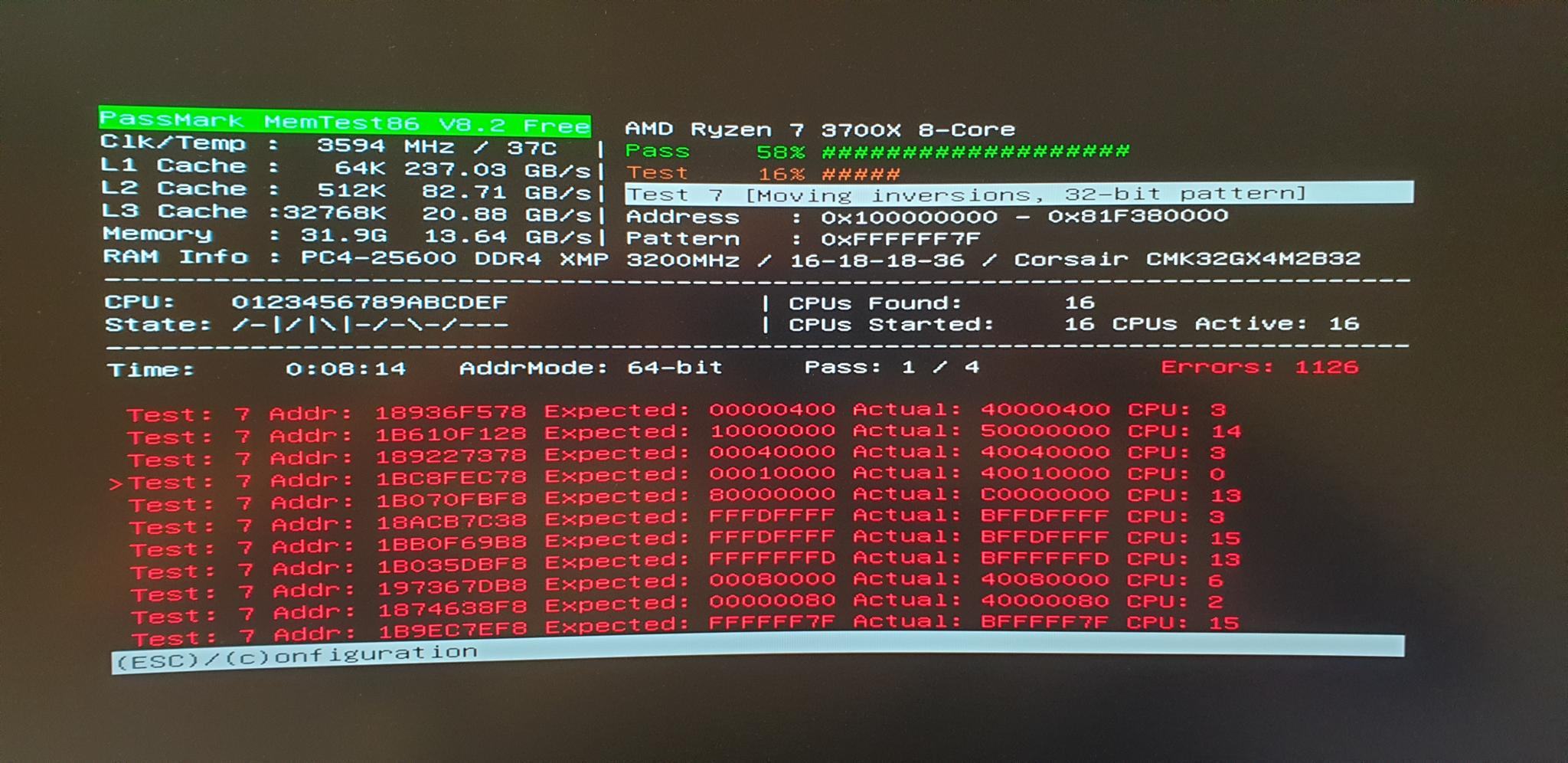

So ich lasse gerade den memtest86 durchlaufen... der schreibt aber dauerhaft in rot... entweder hab ich was falsch gemacht, Geht das? Oder der RAM ist defekt. Sobald er durchgelaufen ist schicke ich ein foto
- - - Updated - - -
Gerade mal bei 50%
- - - Updated - - -
Was genau sagt mir das Ergebnis?
Teste die Riegel doch mal separat mit memtest im ersten slot. Sieht nach mindestens einem defektem RAM aus.

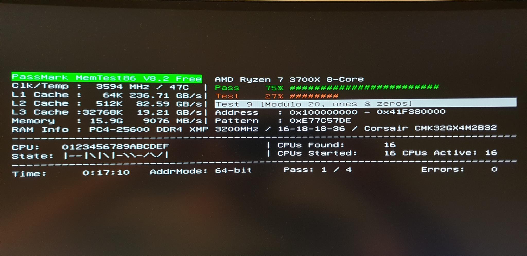

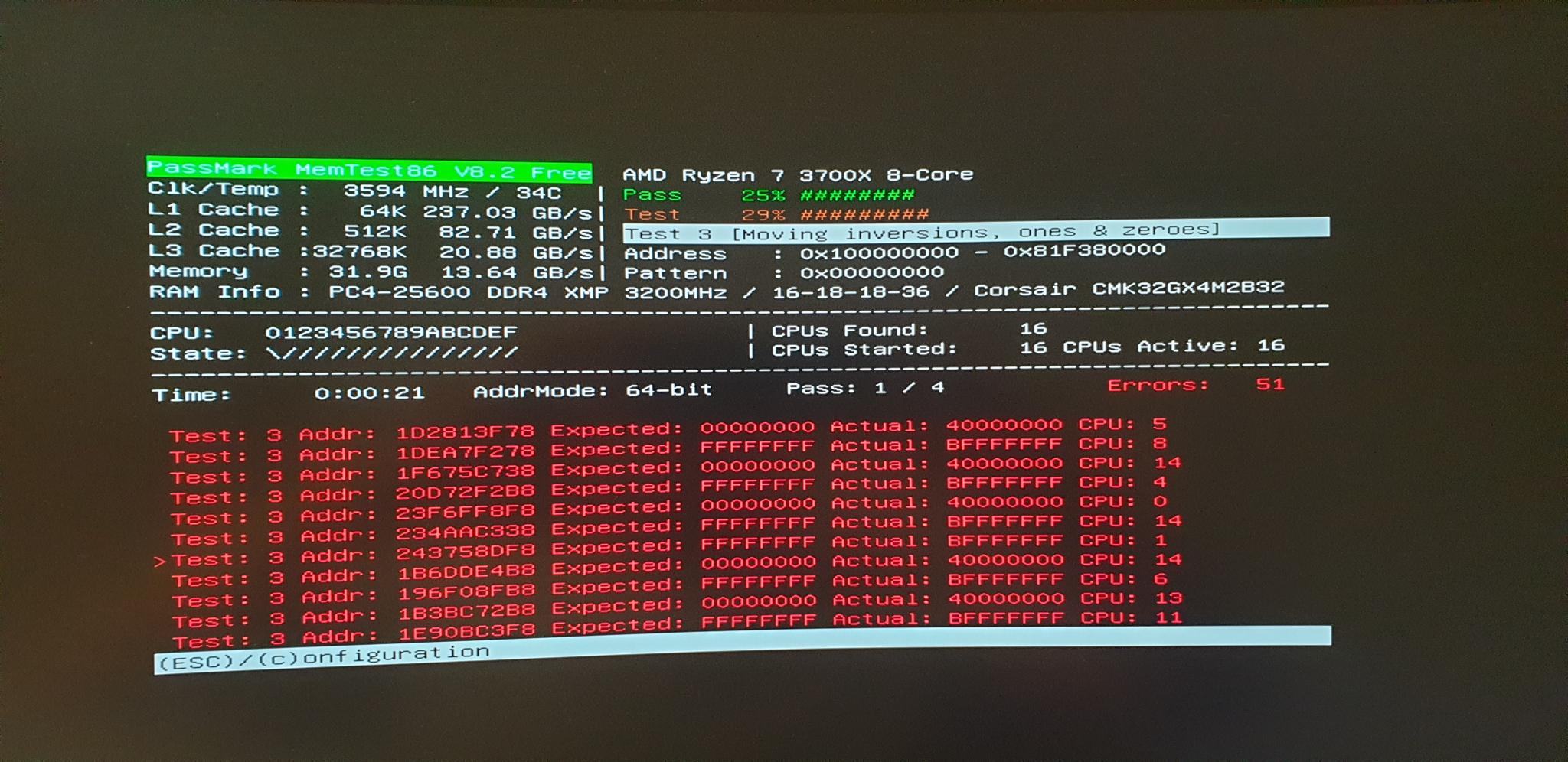

Also der erste Riegel hatte jetzt nach kurzer Zeit:
Da sofort Fehler kamen hab ich einfach mal abgebrochenxund den anderen Riegel rein gemacht. Der läuft jetzt erst kurz aber noch fehlerfrei:
Soll ich trotzdem mal beide komplett durch fahren? Oder nur den der am Anfang den Anschein macht heile zu sein?

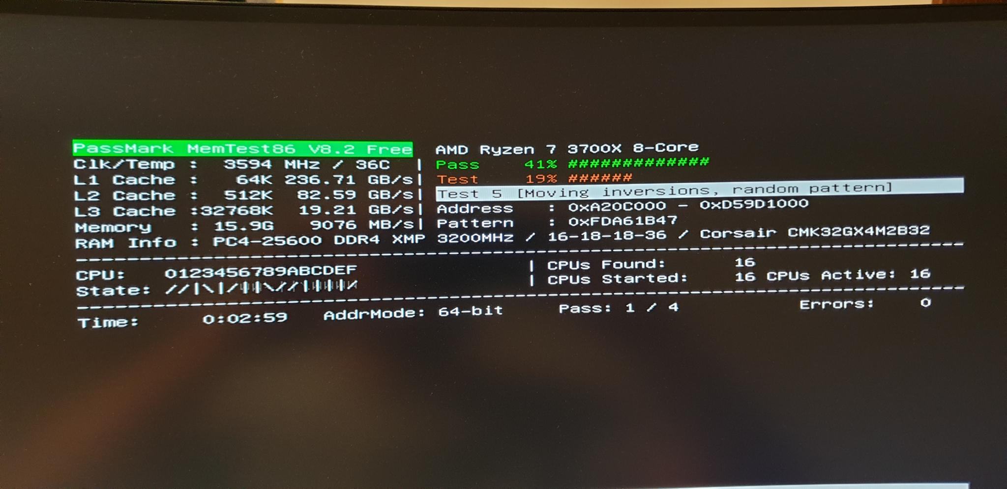

Ich teste jetzt noch mal ob Windows auch mit 1 Riegel läuft wenn ich XMP aktiviere (natürlich der heile) und da n werde ich mal mit Mindfactory in Kontakt treten wie der Austausch am einfachsten stattfinden kann.
Der wahrscheinlich fehlerfreie läuft jetzt 17 min ohne Meldung...
Der mit Fehlern schafft es keine 3 sec. Ohne die ersten Meldungen.

- Memtest86 erkennt bei
- 1 RAM Riegel nach kurzer Zeit sehr viele Fehler (mehr als 1300 Fehle bei weniger als 10 min)
- 1 RAM Riegel auch nach knapp 20 min noch keinen einzigen Fehler

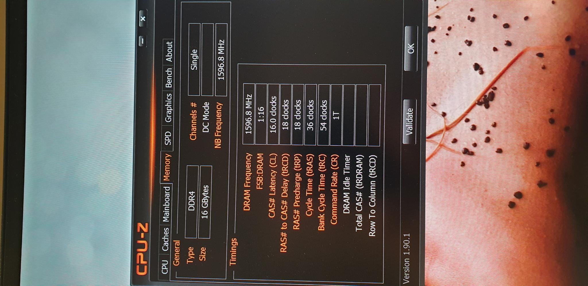

kann ich unter windows sehen ob der jetzt auf 3200 MHz läuft? Oder nur wenn ich ins BIOS gehe um zu gucken ob er die einstellungen nicht wieder umgeschmissen hat?
- - - Updated - - -
Das habe ich jetzt mit dem 1 riegel:
Ich bin nicht sicher, ob slot#2 der richtige ist bei nur einem Riegel. Schau mal ins Handbuch. Denke mal der gehört in slot #1.
Den RAM Takt siehst du unter Memory (Wert *2 nehmen, das ist der richtige Takt).

Leider ist mein englisch sehr schlecht... aber ich lese nichts von 1 ram:
So der heile ram läuft jetzt so:
Das sollten dann ja die 3200MHz sein...
- ok, slot sollte egal sein bei einem Riegel
- RAM Takt ist 3200mhz
