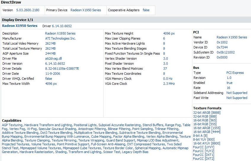

wenn ich im 3DMark 05 die Systeminformation anklicke zeigt es mir zwar meine X1950XT aber nicht mit den 600/900 Takt sondern den 2D Takt 500/594 und bei PCI Express bei Rate steht eine 4, müßte da nicht 16 stehen ?
Hi!

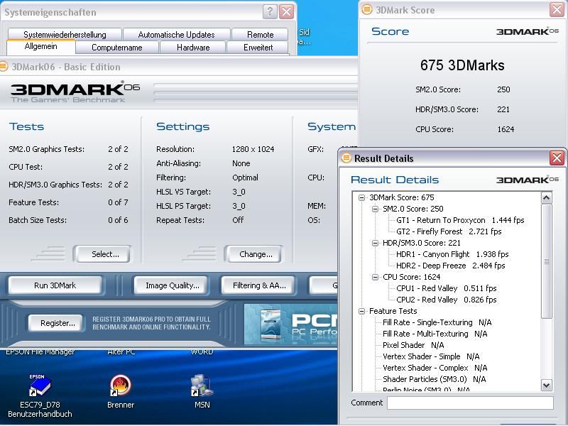

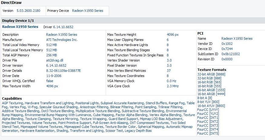

Bei mir wird bei 3DMark2005 in Syteminfo werder die Tacktrate noch die PCI-E Rate angezeigt.
Erst bei 3DMark 2006 wird mir der Bus-Typ PCI-E mit der Rate 16 angezeigt.

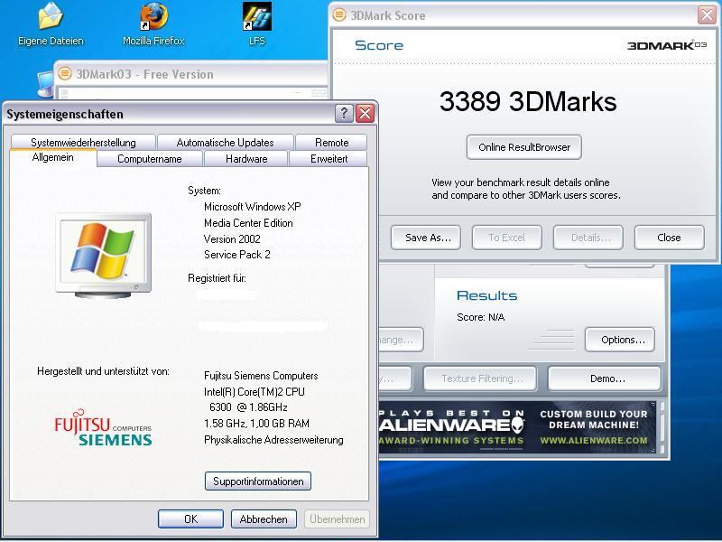

Und hier noch was zum nachdenken! Da hat Saturn vor Kurzem einen PC für 699,00 "Teuros" mit einer Intel Core Duo CPU 6300 mit 1,86 GHz und einer Geforce 7500 LE verkauft. Das System brachte bei 3DMark2003 ganze 3389 Punkte zusammen. Bei 3DMark2006 kamen nur noch 675 Punke zustande. Das ist für mich mal wieder ein Beweis dafür, das "Geiz doch Geil" sein muß!
Gruß an Alle, die nicht die Mühe und die Kosten für eine System in Eigenbau scheuen. (OK mein Board ist nicht das Beste, aber ich bin zufrieden. Es hatte als eines der wenigen einen vollwertigen AGP 8x und einen PCI-E 16x Steckplatz. Habe erst seit einer Woche eine GraKa mit PCI-E im PC!)
Der Gevatter!;)

War gestern nochmal bei einem Freund der auch PCIE hat und bei ihm steht auch in der 3DMark 05 Systeminfo bei Rate 16 und nicht 4 wie bei mir. Kann mir nur noch vorstellen das es von meinem Board ASRock 775 Dual-VSTA kommt da mir Everest Home in den Geräteeigenschaften meine X1950XT auch als PCIE 16x ausgibt.Ich habe beim 3DMark 05 Standarttest 1024x768 grade mal knappe 4000 Punkte und denke das die Karte grade mal die Hälfte ihres Potentials bringt. Mein System ist ein P4 3,1 Ghz, 1,5Gb G-Skill DDR2 400mhz, Samsung 160gb Festplatte, 530 W Deluxe.
Hat jemand ähnliche Probleme oder Lösungsvorschläge ?
Danke...
Der PEG Steckplatz ist beim ASRock 775Dual-VSTA elektrisch nur x4 ausgeführt, insofern stimmt die Angabe (leider).
