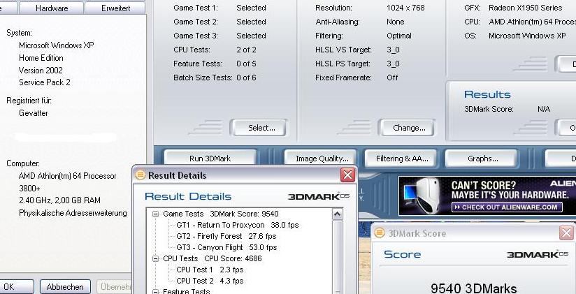

Ich habe es auch mit dem Treiber 6.12 probiert. Die Beta Vers. geladen und entpackt. Danach die Datein wie beschrieben ausgetauscht. Die Installation ist aber beim WDM-Treiber stehen geblieben. Mein PC lief zwar noch, aber die Installation wollte nicht weiter gehen. Habe die Installation nach einem Neustart nochmal ohne WDM-Treiber gestartet. Diesmal lief Sie durch. Nur das CCC wurde nicht nach dem Neustart des PC geladen. Ich mußte es aus dem Verzeichnis C:\...\ACE\setup.exe nochmal Installieren. Jetzt läuft meine X1950XT auch mit dem Beta-Treiber 6.12.
Habe jetzt mit 3DMark2005 = 9716 Punkte und mit 3DMark2006 = 4580 Punkte.
Ich hoffe, das ATI bald eine offizielle Version programmiert und zum Download bereitstellt.
Gruß an Alle!
Der Gevatter :wink:

Hi!
Und wie viele Punkte hast du bei 3DMark2006? Wäre interessant zu wissen!
Da ich nur einen Single-Core CPU habe und meine GPU nur 256MB Ram zur Verfügung hat, sind die Werte nicht direkt vergleichbar.
Habe noch einen Durchlauf gemacht. Bin aber nur auf 9540 Punkte gekommen.
Trotzdem Glückwunsch!!!
Gruß der Gevatter!:cool:
