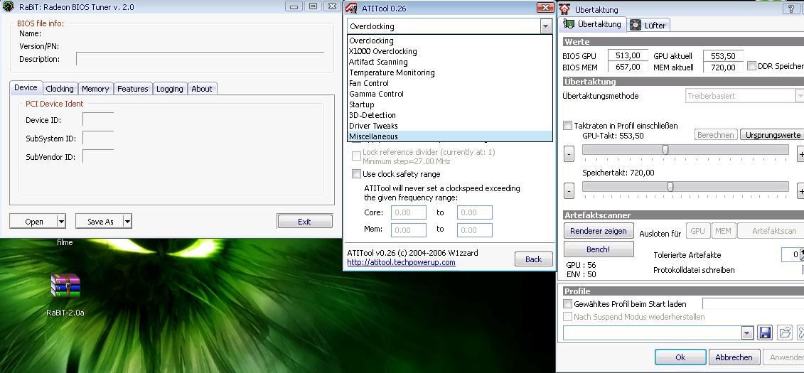

Hallo zusammen
Kann es sein das es 1900 karten gibt wo man die spannungen nicht einstellen kann?
Habe eine Gecube x1900GT mit einem roten Lüfter drauf, nicht der mit dem bild von der killer amazone.
Tut mir auch leid das ich den thread stören muss aber bis jetzt konnte mir keiner helfen.
bei den tools (ati tool / ati tray tool) fehlen die spannungs optionen komplett.
bei rabit lässt sich auch nichts auswählen.
bin mal gespannt ob von euch das jemand weiss, viel hoffnung habe ich nicht mehr:fp

Ati TOOL 0.26 oder älter benutzen, vom tray tool war ich noch nie der fan...
0.26 ist ja installiert hab auch schon andere versionen probiert geht auch nicht ,genau das gleiche bild die funktion voltage control fehlt.:grrr:
Hinzugefügter Post:
könnte es vieleicht am mobo ligen??
Also hab jetzt atitool 0.25 beta 14 gesaugt so wie es in dem trhead von ice rocket steht aber es funzt net:wall:
ich weiss keiner interessiert sich noch für ne 1900GT , aber kommt schon Leute das ist ein hilfe forum und ich hab ein problem:wink:
Hi, schau dich mal in diesem Thread um. Dort gehts nur um deine Grafikkarte, sofern du mit dem roten Lüfter die Rev. 2 beschreibst. Einige hatten dort auch Probleme, die Spannungen einzustellen, aber ich weiß keine Einzelheiten mehr.
