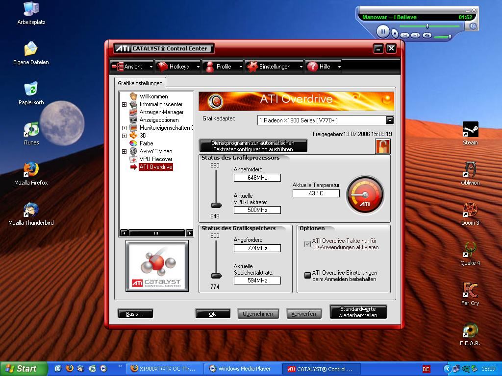

Du kannst bis 690/800 hochtakten, ob das die Karte packt is ne andere Frage ;)
Schau, so sieht das aus:

und wie soll ich vorgehen? in welchen schritten? und wann bin ich dann an der bedenkenlosen grenze angekommen?
^^Arbeite dich in 5 oder 10Mhz Schitten vor und nach jedem erhöhen lässt du einmal 3D Mark durchlaufen. Wenn Grafikfehler kommen is die GPU zu weit getaktet, wenn das System freezed, dann der RAM.......kann aber manchmal auch umgekehrt sein..........

Schritt 1) Fang an in 5-10Mhz Schritten mal nur den GPU Takt zu erhöhen und nach jedem erhöhen mit 3D Mark testen ob Fehler kommen oder ob CCC den Takt zurückstellt. Sollte es soweit kommen, dann erhöhe die Volt der GPU um 0,025V und teste weiter. Das machst du so lange bis du zufrieden bist oder du bei 1,5V angelangt bist, denn da solltest du mit Lukü aufhören.
Schritte 2) Hast du das maximum der GPU herausgefunden würde ich zur Sicherheit um 5-10Mhz nach unten takten, damit du auch sicher keine Abstürze in Games hast.
Schritt 3) Jetzt kannst du mit dem GRAM anfangen. Gleich wie oben in 5-10Mhz Schritten.
Schritt 4) Takte auch da 5-10Mhz runter, Sicher ist sicher......;)
also die xtx taktet die cpu 25mhz und den speicher 75mhz höher, oder?
also ist es zu riskant gleich cpu um 15mhz und speicher um 55mhz zu erhöhen, richtig? bei 10er schritten kann das eine lange sache werden, bei so großen schritten auch ein schneller in richtung defekt ^^
Also um auf ne XTX zu kommen musst den Core um 25Mhz und den Speicher um 50Mhz OCen. Kannst auch gleich auf XTX takten, das verkraftet jede XT, aber dann würd ich langsam weiter.
gut, also, um nochmal sicher zu gehen.. beim ersten mal kann man gleich schon die gpu um 25 erhöhen, den speicher um 50.. bedenkenlos! und danach erst schrittweise in 5er schritten mit anschließener 3dmark06? :)
Jo, so würd ich es machen
