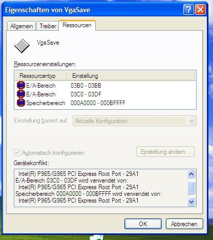

Hi,
ich habe in den Einstellungen einen Ressourcenkonflikt festgestellt.
Kann ich diesen irgendwie auflösen?
(Bild im Anhang).
Grüße & Thx
P.S. Die neuesten Chipsatztreiber sind auch installiert.

Also ich habe jetzt mal herasugefunden dass VGASave erst dann läuft wenn kein anderer Treiber vorhanden ist oder läuft.
Das sagt mir im Umkehrschluß dass du evtl. den falschen Catalyst versuchst zu installieren.
Du kannst maximal den Catalyst 10.2 Treiber installieren. Ab da wird deine Grafikkarte nicht mehr unterstützt.
Unc ich denke dass du versuchst den 10.7er oder wo auch immer wir gerade angekommen sind zu installieren.
Und da der Treiber für die Grafikkarte nicht funktioniert zeigt er VGA Save.
Versuch also mal auf Willkommen bei AMD in Dresden rechts deine Grafikkarte auszuwählen und lade dir den richtigen Treiber herunter.
Dann klappt es auch.
