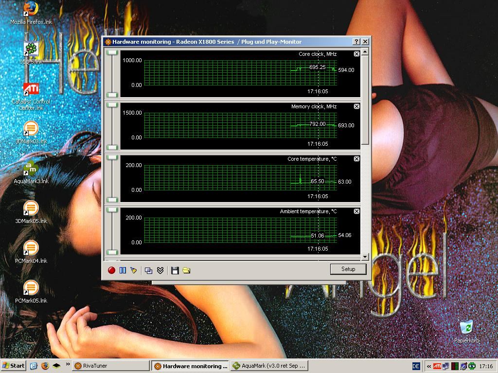

Hab das Am3 laufen lassen und Rivatuner aufzeichnen lassen und da sind es 700/800 ....
Dann is des PE Bios drauf.... ;)
