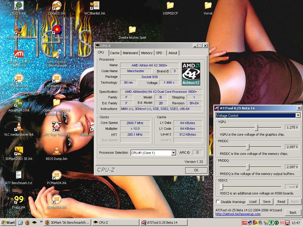

Ich weiß das wurde hier schon öfters gepostet aber wie sind die Spannungen/Taktraten bei der XT und der XT PE?
Bei meiner XT sieht das Standartmäßig so aus
Und wenn ich übertakte ist sehr schnell schluss. Kann es sein das mein Netzteil zu schwach ist?
Ich habe das Revoltec Chromus II 480W
+3,3V = 28A, +5V = 36A, +12V = 29A, -12V = 0,8A, -5V = 0,5A, +5Vsb = 2,5A
