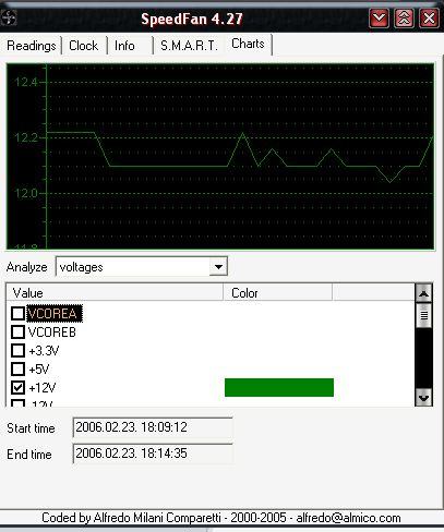

Ich habe diese X1800XL gestern gekauft und habe ein Problem. Die Karte ist ziemlich gut was oc angeht: 675/700mhz (gpu: 1.3v, ram: 2.0v) aber das ist nur möglich wenn ich mein cpu nicht übertakte! Wenn ich auf 2400mhz gehe und bei der Karte die Spannung erhöhe (1.3v und 2.0v), 3dmark05 friert sogar bei 600/600! Mein cpu muss OK sein, 2400mhz schafft er locker bei standard Spannung. Wenn ich die Karte und cpu übertakte ohne die Spannung zu erhöhen ist alles OK. Alle andere Variationen sind OK nur die nicht: cpu oc bei standard Spannung und vga oc mit erhöhten Spannung. Wo kann der Fehler sein? Cpu muss OK sein, PSU auch. Verstehe nicht. Vielleicht versuche ich 2400mhz mit 1.45v Vcore.

sicher das es nicht am PSU liegt?
hört sich nämlich stark danach an!
Wieviel A hat es denn auf 12V?
ich denk mal, dass 25A schon nicht schlecht sind...
Wobei eigentlich auch weniger reichen sollte.
Was anderes macht für mich jetzt so keinen Sinn.
Also 500W peak, dann +12V1: 17.5A, +12V2: 17.5A
Ansonsten 460W: +12V1: 15A (Yel), +12V2: 16A (Yel/black)
Werde mal nachsehen was die Karte benutzt: yellow oder yellow/black Linie. :)

Zweite hdd, cd/dvd raus, jetzt funzt es: 2400mhz, 625/700 (1.25v/2v): 8563 Punkte. Mein PSU ist ein bisschen wenig. :(
