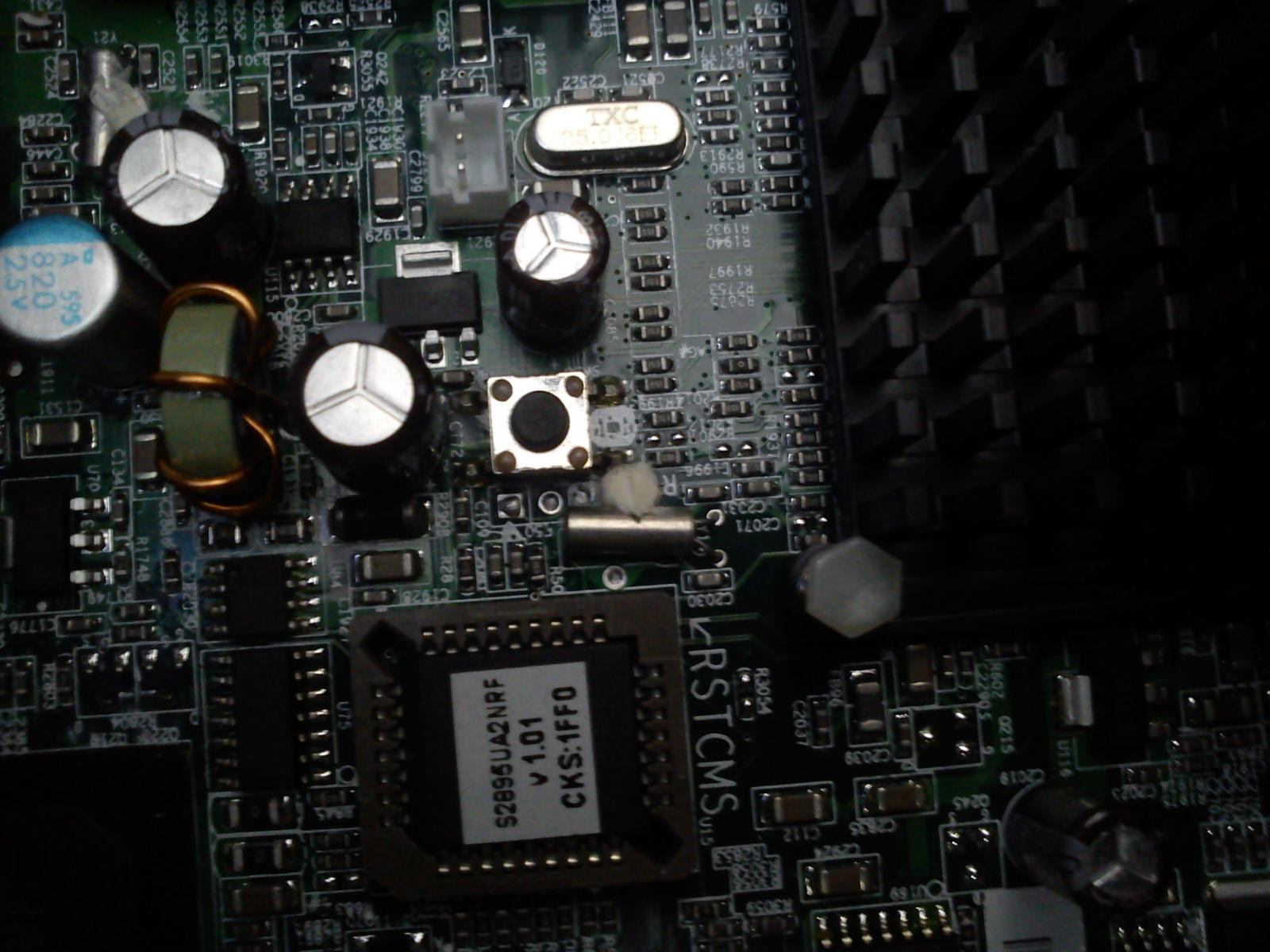

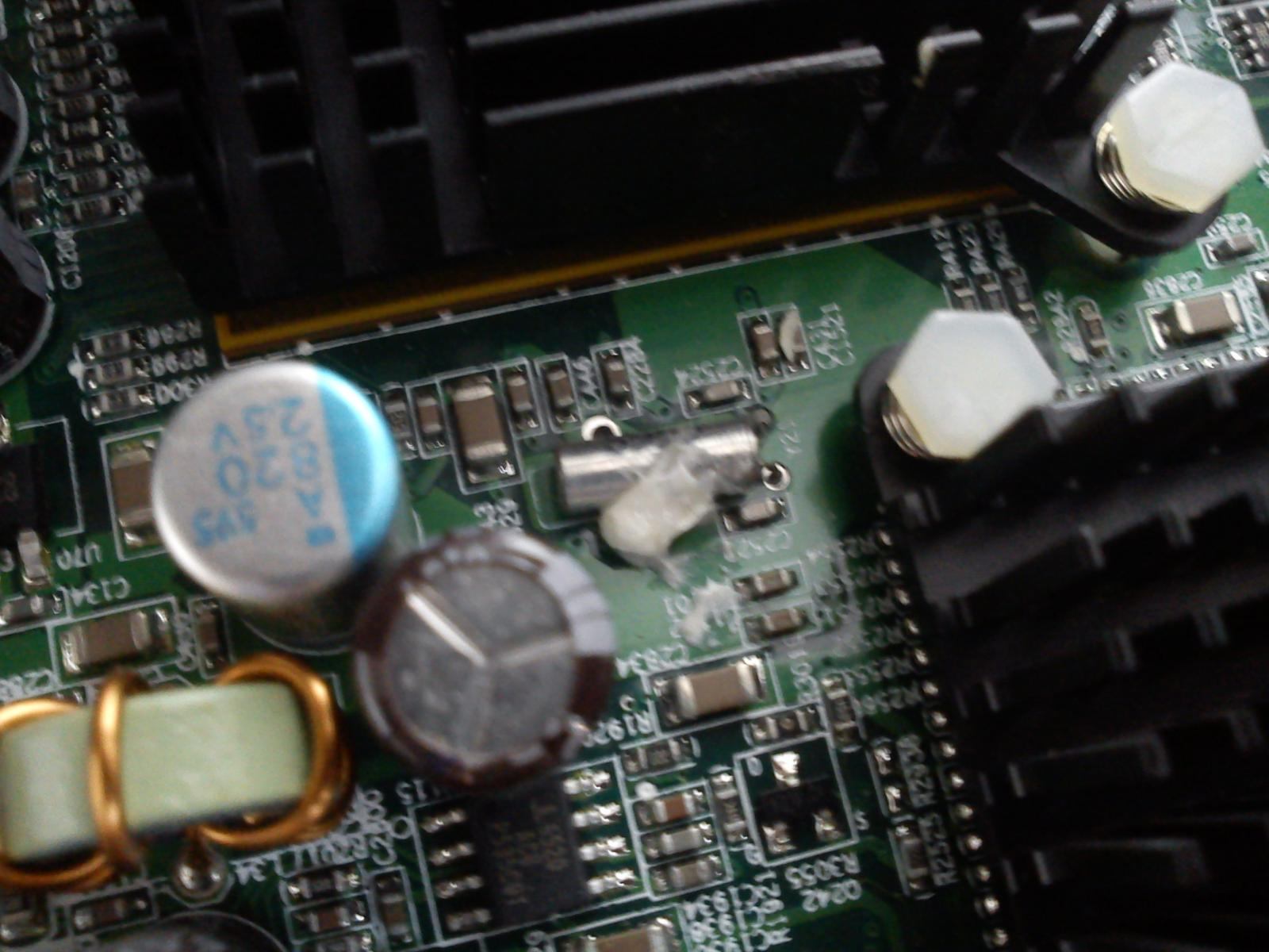

Ich habe es ja mit dem "kleinen" 500w NT probiert da ist dann garnichts passiert. Zumindst ist die Sicherung nicht geflogen. Demnach wird es wohl nicht nur das NT sein. In dr Zwischenzeit habe ich alle möglichen Konstellationen beim Ram durchgespielt. Leider ohne Erfolg. Was sind diese kleinen auf die Seite gelegten Teile? Da habe ich was entdeckt, es könnte entweder Kleber sein was das Teil hält oder der ist halt hinüber. Ich probier mal ein Foto davon zu machen.
So da sind sie besser Bilder kriege ich gerade nicht hin. Ich hoffe ihr könnt etwas damit anfangen. Ist zum ausrasten :grrr:
Schöne Bilder hast du da gemacht. Das Einzige was ich dazu sagen kann ist allerdings, dass das nicht normal ist. Was genau das sein soll, was dort an deinem Board klebt weiss ich auch nicht, aber hingehören tut es da sicher nicht.
Danke aber was sind das für Teile? Könnte ich das Board wieder zum laufen bringen wenn die Teile getauscht werden. Leider ist das Board nicht mehr Erhältlich und Tyan sagt auch EOL :heul:
Noch Ideen was ich probiern könnte?
Also so von Anschauen würde ich sagen das sieht relativ "normal" aus.
Das scheint ein Quarz zu sein. Also ein Schwingungsgeber aus dem dann die Frequenzen abgeleitet werden. Diese werden gerne mal mit Kleber in dieser liegenden Position fixiert, damit die dünnen Beinchen nicht mechanisch beschädigt werden können. Ich würde nicht unbedingt hier nach dem Fehler suchen. Wenn eh nichts mehr geht mal Mainboard raus und die Unterseite ansehen, dort kann man in dem Fall, in dem das Netzteil einen unsanften Tod gestorben ist, oft etwas an den Leiterbahnen sehen.
Ansonsten würde ich, wenn du dir sicher bist das das Ersatznetzteil funktioniert (könnte ja auch tot sein) nach einem Mainboard mit gleichen Chipsatz umsehen, vielleicht bekommst du dann sogar deine Installation gerettet.
