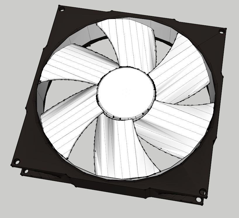

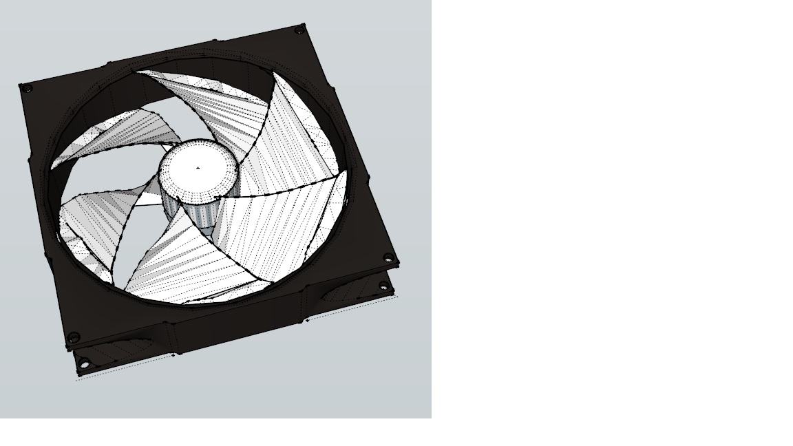

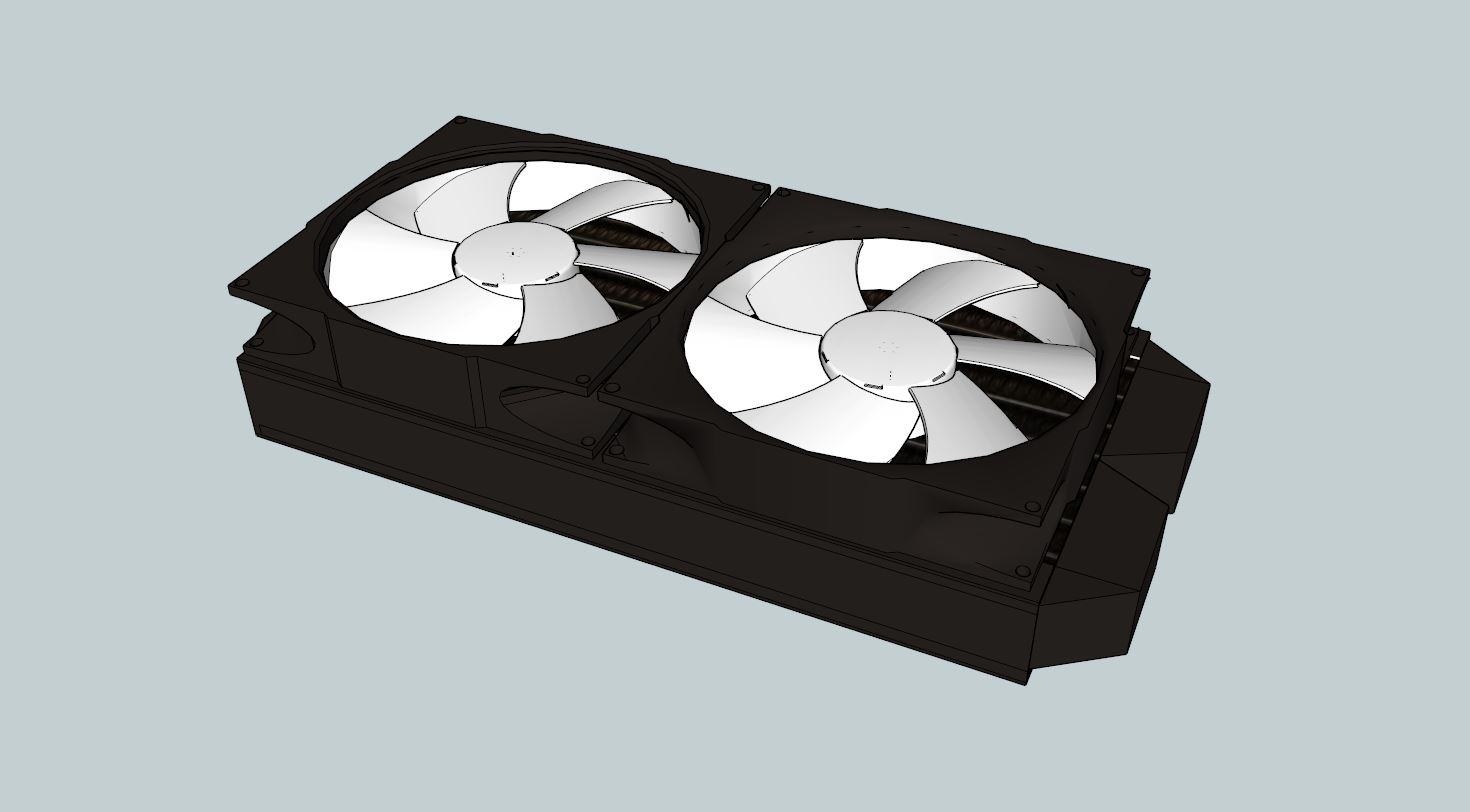

So nachdem ich nochmals alles ausgemessen habe und mir immer noch nicht ganz sicher bin ob alles passt, habe ich mich kurzerhand entschlossen alles mal in Sketchup zu modellieren. Hatte bisher keine Berührungspunkte mit Sketchup und hätte darum wohl auch nicht mit dem Lüfter anfangen sollen :fresse:
Weitere Modelle sollten in den nächsten Tagen folgen.
EDIT: Habe das Modell nochmals überarbeitet:

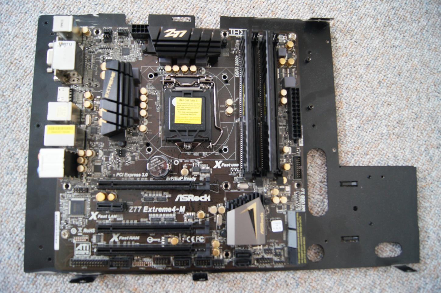

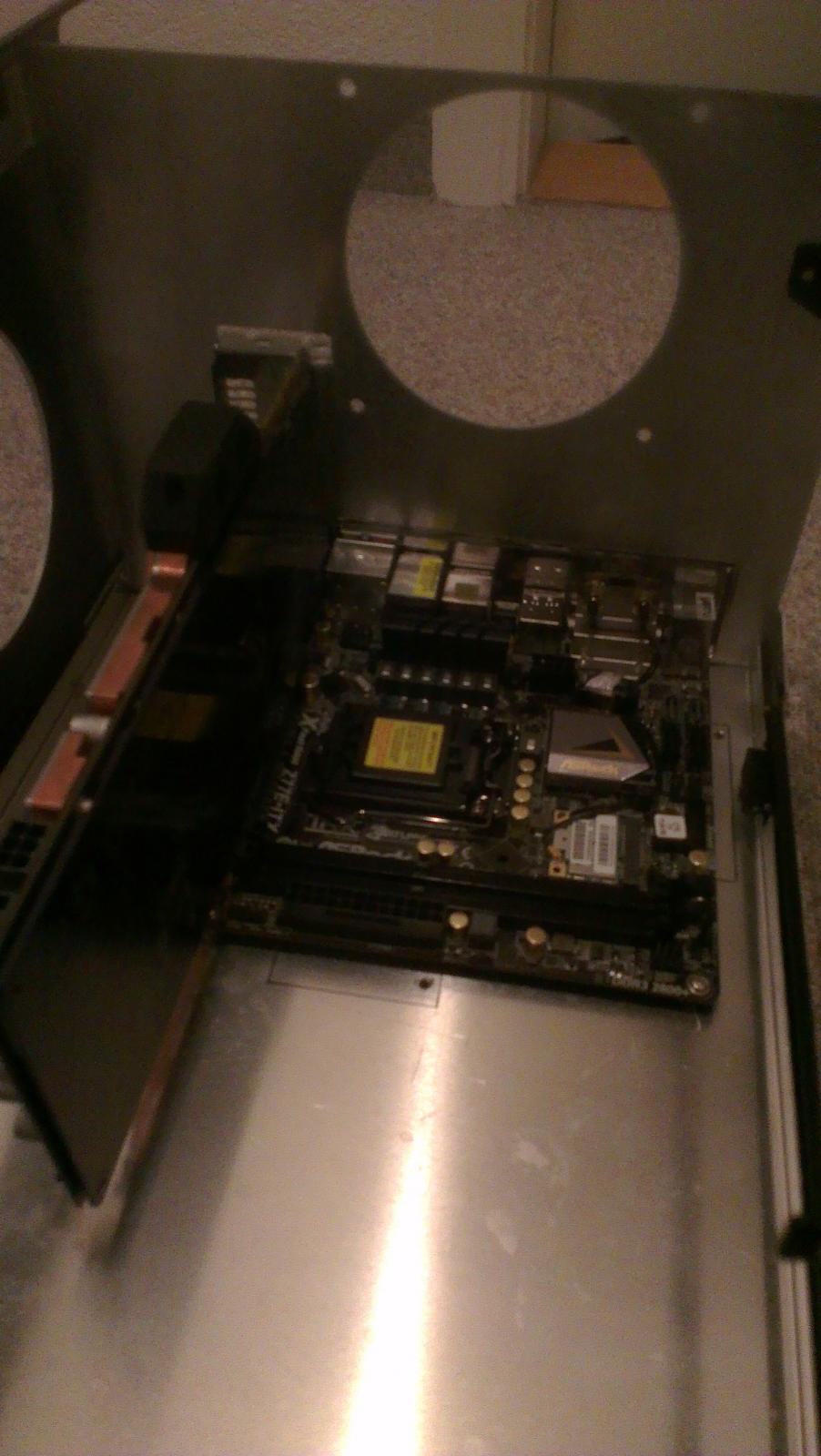

Heute kam das Mainboard und ich konnte den Tray mal probesitzen. Bei der aktuellen Position fehlen noch ca. 5 - 6mm so dass der Ram auch reinpasst. D.h. ich muss den Tray noch weiter nach "hinten" schieben. Wie das genau gehen soll ist momentan noch unklar, weil auch die Ganzen Kabel logischerweise hinter dem Tray verlaufen müssen. Auf dem letzten Bild sieht man wie der Radi verschoben werden musste.
Oder kennt Jemand noch flacheren Ram?

Einschränken möchte ich mich eben nicht :-) ich denke ohne Heatspreader bringt das sicherlich noch 1mm und evt noch die Abstandsschrauben zwischen Mainboard und Tray kürzen nochmals 1-2mm. Worst Case: Tray weiter verschieben.
Ja alles nicht so einfach.
Bin mal gespannt wie du das mit dem Verschieben des trays löst.
Ich baue ja auch an nem FT03 nur mit nem itx board mittig ;)
Das wäre definitiv die einfachste Variante, ich prüfen das morgen nochmals und werde dann entscheiden ob das Boards zurück geht. Das EVGA Stinger würde schon noch lecker aussehen. Welches Board benutzt du?
In das Gehäuse kommt dann das AsRock Z77E-ITX ich nutze das Board schon seit einiger Zeit und bin sehr zufrieden ;)
Edit: Wobei es so wie du es vorhast vermutlich trotzdem nicht ganz einfach wird... Ich hab es ja schon soweit das ich es ein wenig testen kann und links + rechts nen 30mm Radiator ist schon relativ knapp, da ich mit einer Dual Slot Karte kalkuliere. Ich hab den Tray quasi eine Slotblende nach innen verschoben.
Das AsRock Z77E-ITX wäre auch meine Alternative gewesen. Grundsätzlich würde es reichen das Board 1-2cm nach links zu schieben, dann sind die Ramriegel nicht mehr hinter dem Radi. Muss heute nochmals messen wieviel Platz dann auf der linken Seite bei den Slotblenden noch bleibt. Ich nehme an du setzt deine GK auch unter Wasser. Denke das sollte reichen weil ja die zweite Slotblende so gut wie gar nicht genutzt wird (bis auf den DVI Anschluss). Bsp. einer 780 GTX:

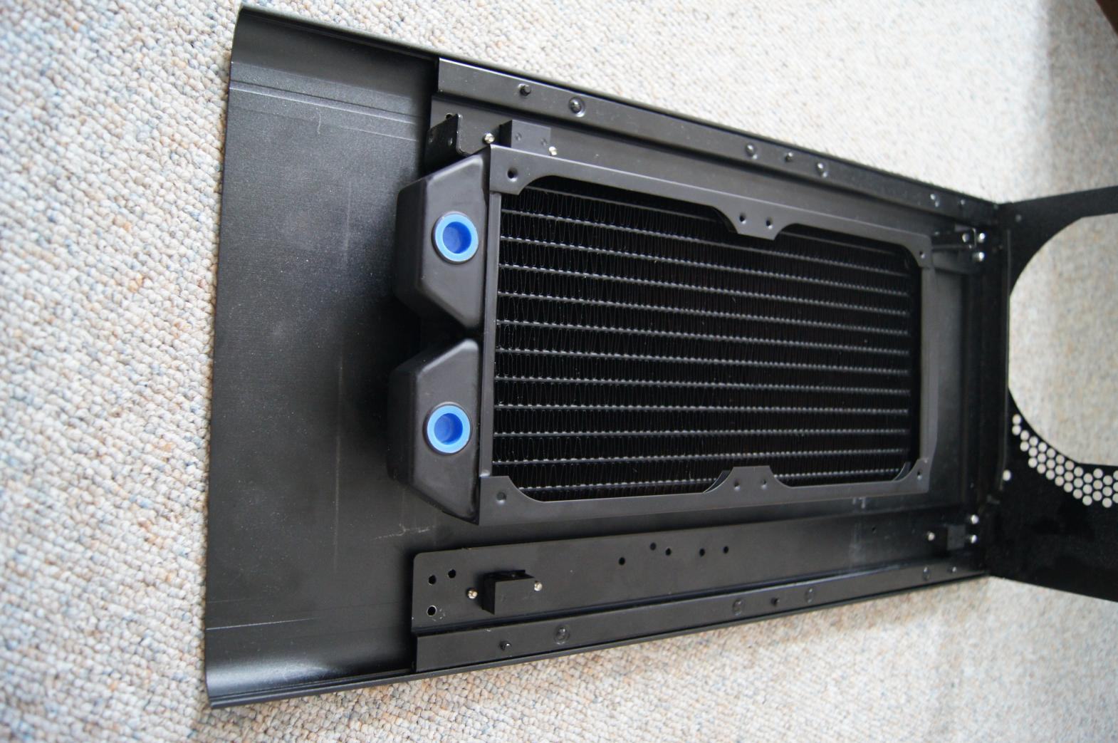

"Top Tray" wurde heute geliefert. jetzt muss ich das Ding am Wochenende nur noch sauber abkanten.

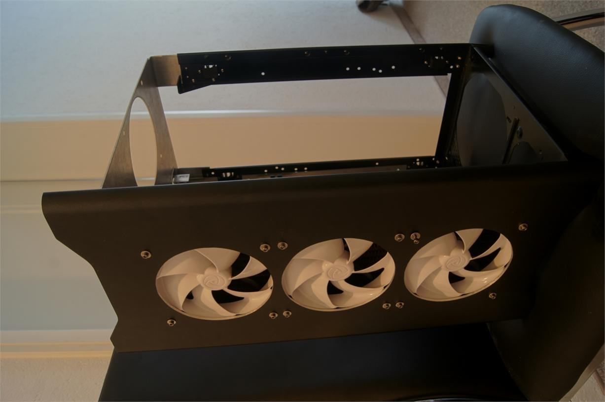

Was gibt es in der Zwischenzeit Neues? Nun ich kann das abgekantete Blech für den eigentlichen Tray am Donnerstag abholen. Dann heisst es jede Menge Löcher dremeln und dann mal gucken. Ansonsten habe ich noch das schmucke Stück bestellt:

Gleich ein ganzes Stück weitergekommen...
Wenn morgen Zeit ist mache ich ein paar bessere Bilder:

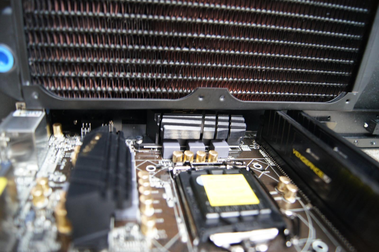

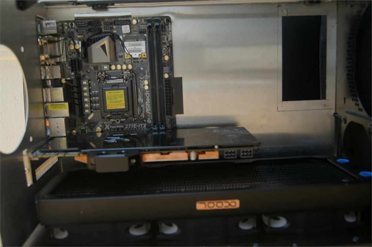

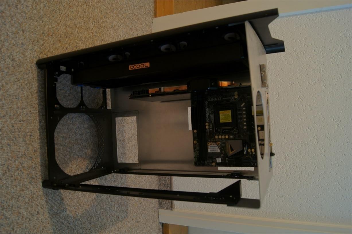

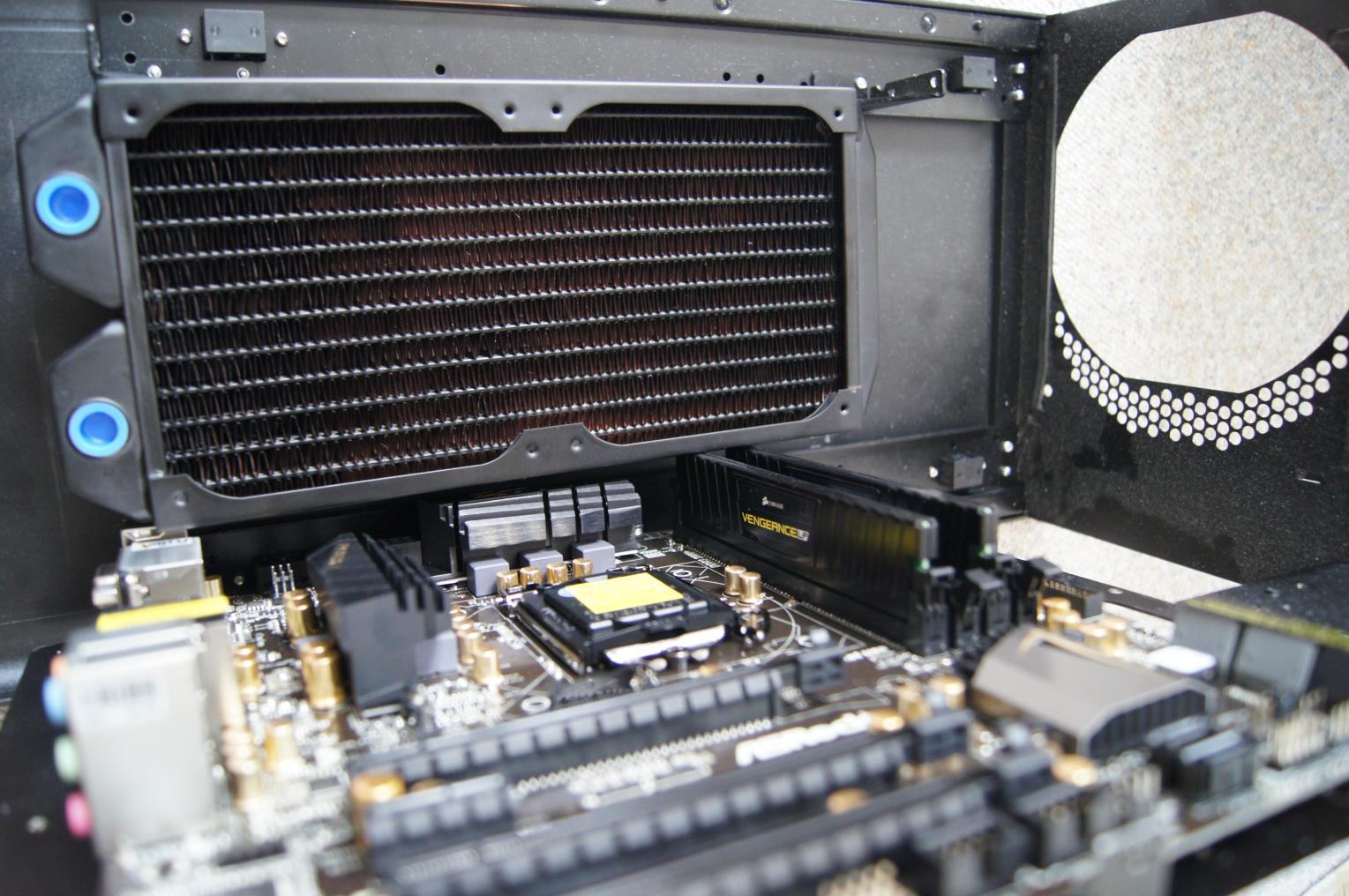

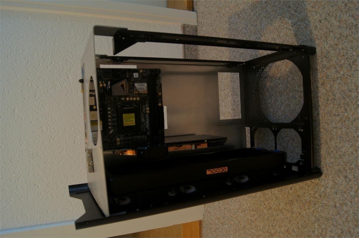

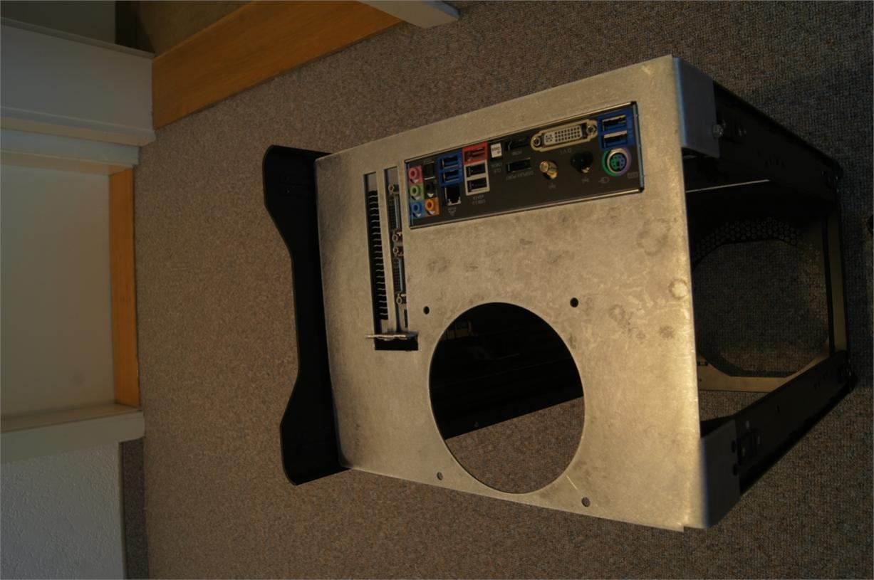

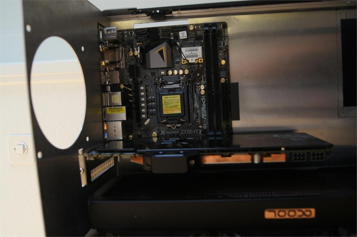

So heute ging munter weiter im Takt. Einige Ausschnitte am Tray wurden gemacht und auch schon der hintere Radi wurde verbaut. Die grossse Frage ist nun, wie ich das mit dem vorderen anstelle. Habe nochmals nachgemessen, jetzt wo das Mainboard sitzt und im aktuellen Zustand würde der vordere Radi sozusagen auf dem Ram aufliegen (getestet bei einem Riegel ohne Heatspreader). Theoretisch müsste es also gehen, die Frage ist nur ob ich es riskieren soll. Alternativ würde ich den Radi nicht genau mittig platzieren, was evt wiederum ästhetisch nicht ganz sauber wäre.
