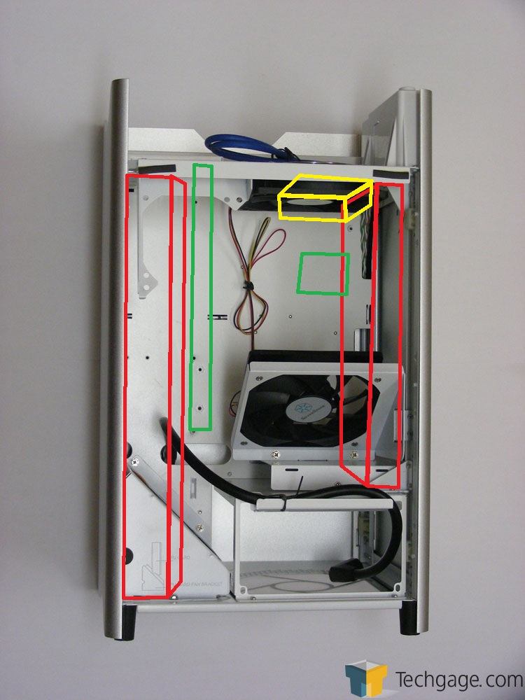

Ungefährer Aufbau des Systems (schwierig in Wirklichkeit vorzustellen):
Rot Radi1 & 2
Grün: GK und CPU
Gelb AGB und gleichzeitig Pumpenaufsatz
Da die Radis nur 12.4cm breit sind sollte "dahinter" das Mainboard genügend Platz haben.

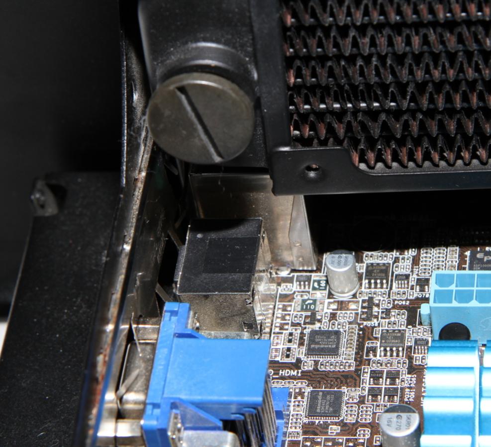

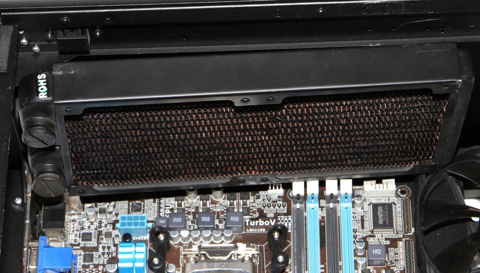

So wie du dir das vorstellst wird es aber glaub ich nix mit dem 240er vorne!
Das passt doch net vom Board her??? Der Radi ragt ja zu sehr ins innere, da das Board sich fast ganz rechts im Gehäuse befindet!
Du müsstest den Radi dann weiter nach oben setzen (schwer zu beschreiben :fresse:) Also so das er über das Board ragt, aber dann musst Teile vom Gehäuse zerstören. Ein Problem ist z.B. der Halterungsclip vom Seitenteil vorne.
Wie es der Zufall will hab ich nen ST03 + µATX Board + 240er Magicool hier rumfliegen. :fresse:
Kann wenn du es brauchst Bilder von machen ;)
Jepp, bin auch gespannt ob und vor allem wie das klappt. Wird auf alle Fälle saumässig knapp. Und wie du bereits gesagt hast andernfalls den Radi weg vom Board verbauen. Ein Bild wäre cool bei dem man die Höhe des Board von vorne aus sehen könnte und wie weit der Radi "über" bzw. in das Board ragt.
Wenn du Lüfter auf dem 240er verbauen willst hast du übrigens noch ein ganzes anderes Problem!
Dann wird das ganze in die Ramslots reinkommen und ohne Ram ists etwas doof :fresse:
Bilder kommen gleich ;)
Edit: So hier die Bilder:
Ist bisschen suboptimal, da ich ja logischerweise den Radi nicht so einfach da rein bekomme...
Auf dem letzten Bild sieht man, dass wohl diese Querstrebe dran glauben müsste.
Ka wie problematisch das mit der Stabilität des Gehäuses wird.
Desweiteren wird es mit der Halterung die sich darüber befindet sehr sehr eng.
Danke für die Pics aber wieso hast du den Radi nicht von vorne reingestellt? Müsste ja gehen wenn die Front ab ist.
Mir erschließt sich gerade irgendwie nicht was du von der Frontseite aus sehen willst?
Kann gerne noch Fotos machen, wenn ich peile was genau du möchtest :fresse:
Er meint die Front ab und den Radi so ins Case Stellen wie er montiert wäre.
Nur das man dann was sieht weil die seite weg ist :d
ja aber das wichtigste sieht man doch dann eh nicht.... Entscheidend ist ja eigentlich wie viel Platz nach oben ist...
Daher versteh ich nicht ganz was das dann bringen soll kann aber nachher nochmal Bilder machen
Jep ich meinte schon den Abstand zwischen Radi und Board aber eben ich dachte Board verschrauben, Case auf den Boden legen mit Seitenöffnung nach unten und von vorne den Radi reinstellen so dass der Abstand zwischen Radi und Board sichtbar wird. Naja sobald mein Radi da ist kann ich dann selber schauen. Danke trotzdem :)
Ja Board verschrauben geht leider nicht :fresse:
Aber glaub hab jetzt gepeilt was du meinst...
Du meinst den Abstand zwischen Board und Radi wenn man von der Seite drauf schaut, also so wie bei dir auf den Bildern oder?
Das passt definitiv nicht!
Man hat vom Board bis zur Gehäusewand 2 cm und der Radi ist ja 3 cm dick.
Aber schau es dir am besten selbst an ;)

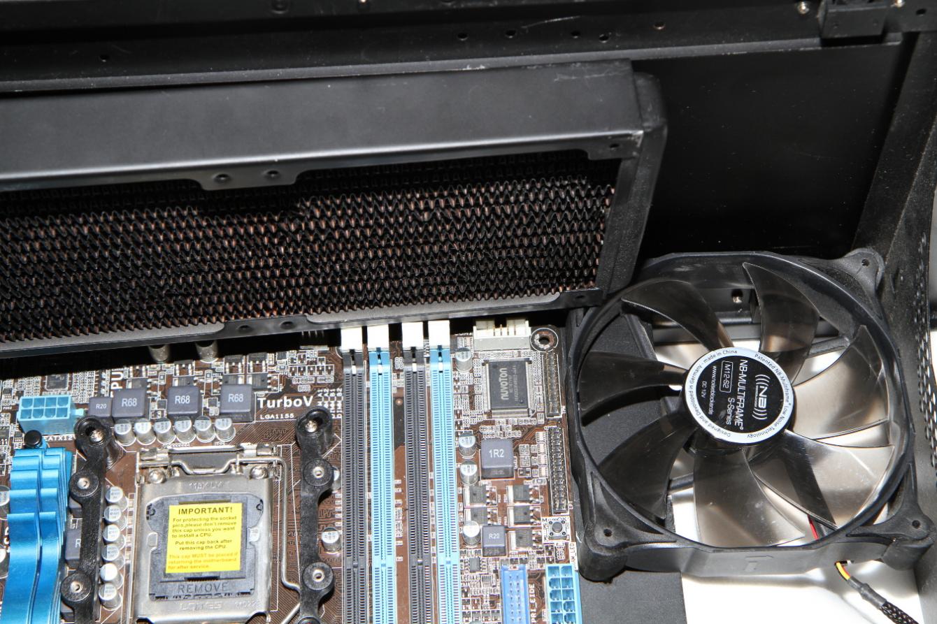

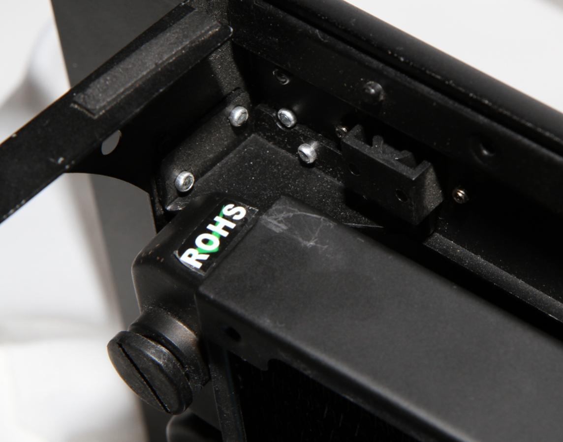

So auch wenn die Bestellung von AT noch ausstehend ist habe ich mir ein wenig Gedanken gemacht und auch schon was unternommen. Der Plan: Verschiebung des Tray nach "hinten" so dass mehr Platz für den Radiator vorne in der Mitte entsteht. D.h. dass später die Festplatten an einem anderen Ort verbaut werden müssen. Dafür sollte der Radi nicht mehr mit dem Mainboard kollidieren.
Was wurde gemacht? Ich habe das Gehäuse zuerst einmal zerlegt und auch den Tray ausgebaut, so dass ich ihn bearbeiten konnte. Anschliessend wurden die Abkantungen des Tray teilweise entfernt und die späteren Halterungen auf die andere Seite gebogen, weil diese neu auf der Mainboardseite sind und nicht mehr dort wo sonst die HD's unterkommen. Es wurden erst alleine die Schnitte gemacht und noch keine Kanten etc. gefeilt. Auch die Umkehrung der Halterungen ist erst provisorisch, da mir hier das Werkzeug fehlt und ich erst am Weekend Zugang zur Werkstatt habe. Trotzdem konnte der Tray nun neu in das Gehäuse gesetzt werden (passt nocht nicht ganz perfekt) um euch zu zeigen was genau geplant ist.
Quali der Fotos leider aufgrund von mangelndem Tageslicht und Energiesparlampen ziemlich schlecht.
Hier sieht man dass der Ramriegel einiges an Höhe braucht. Ohne Verschiebung des Trays hätte ich keine Chance, da gerade bei mittigem Einbau des Radis gerade 0.7cm Höhe frei wären. Mein altes Zotac ITX Board diente als Vorlage.
Auf dem Bild kann man Ansatzweise erkennen, wieviel Platz für den Radi geschaffen wurde. Wie gesagt, wenn das ganze gut geschliffen und sauber abgekanntet wurde wird es besser reinpassen.

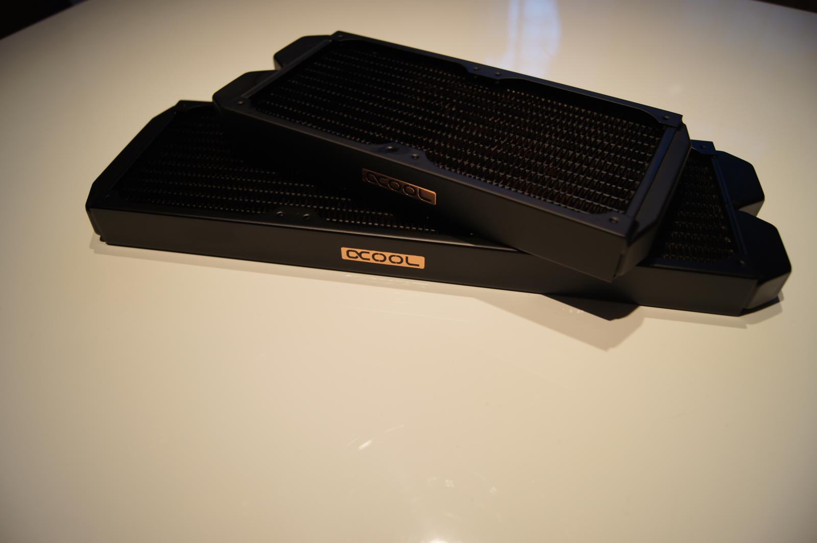

So endlich ist die Lieferung von AT eingetroffen. Das hatte nun ewig gedauert. Nun kann ich endlich die genauen Masse der Schraublöcher übernehmen und dann das Front- und das Backblech zum wasserschneiden übergeben, so dass dann saubere Löcher für die Lüfter geschnitten werden können.
Weitere Impressionen des Cases mit den Radis folgen bald.

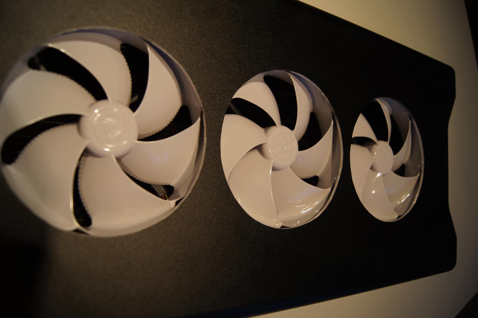

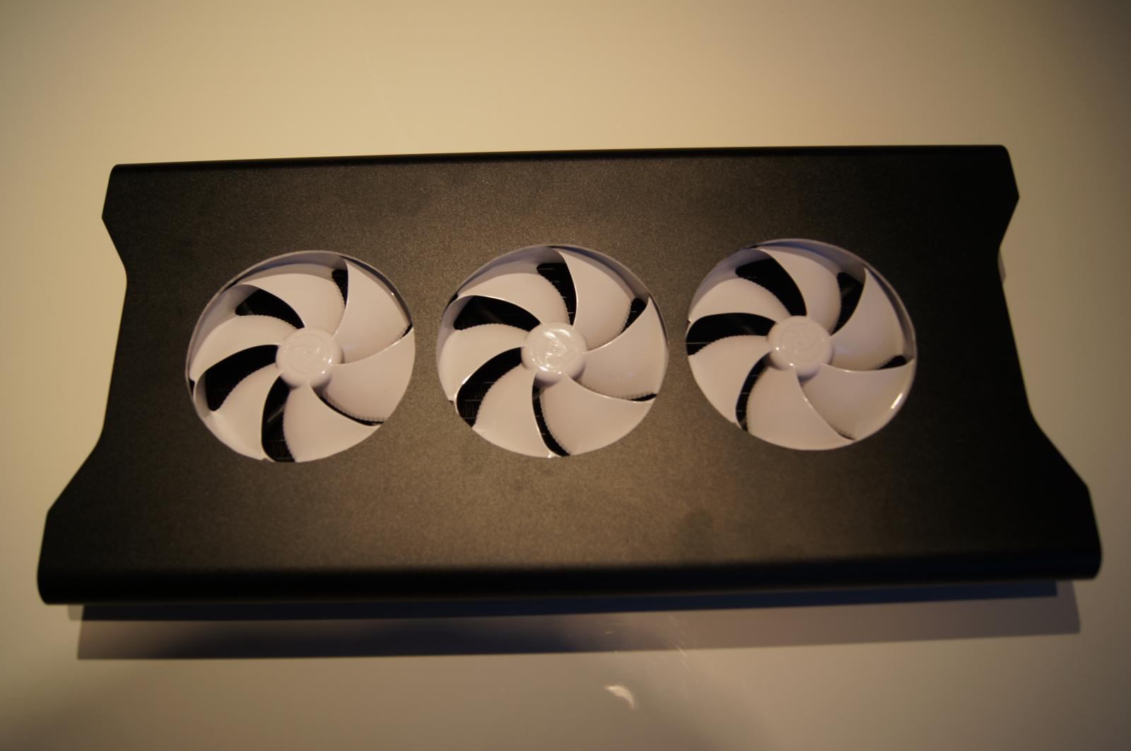

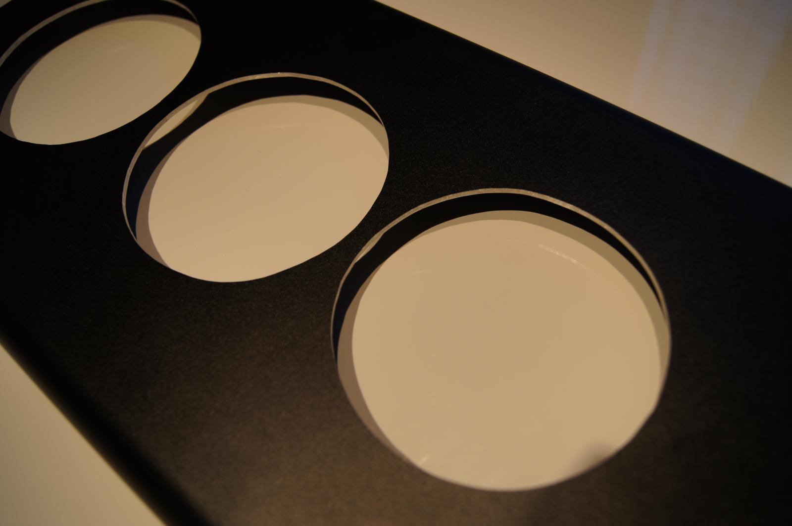

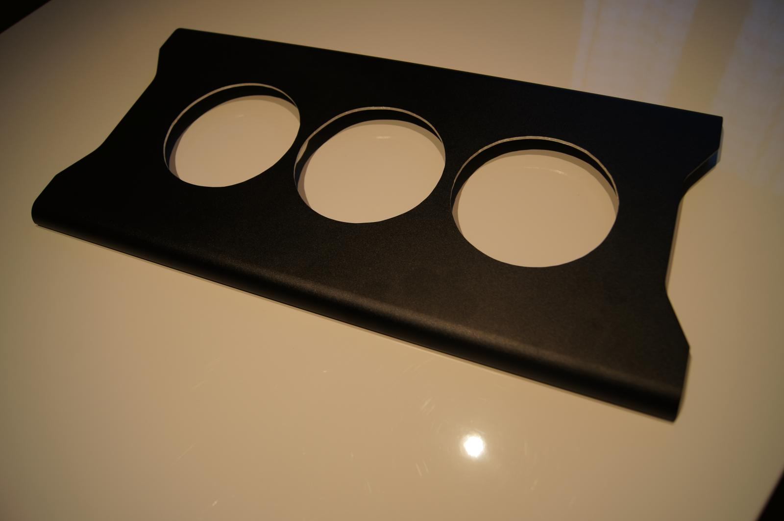

Habe letzten Freitag endlich eine Antwort auf meine Offertenanfrage betr. Wasserstrahlschneiden der Front und der Rückseite gekriegt. Weil die umgerechnet 100 Euro verlangten habe ich mich kurzerhand entschlossen mal die Rückseite selbst zu schneiden. Nach 2h Stunden Arbeit mit einer kleinen Handsäge und einigen Schleifarbeiten war es dann vollbracht. Wäre es nicht von mir selbst gemacht, hätte ich gesagt ich hätte es nicht besser gekonnt :) Sieht meiner Meinung nach sehr sauber aus und die Bionic Lüfter kommen auch wirklich zu zur Geltung.
Ui echt sehr gut!
Was für eine Säge hast du genau genommen?
Passt das jetzt eigentlich so wie du geplant hattest?
Danke für die Blumen. Habe eine Laubsäge verwendet, hat mich ca. 2h und 8 Sägeblätter gekosten. War eine ziemliche Plakerei, doch der Vorteil dabei ist, dass das ganze sehr akurat ist. Bin mir momentan am Überlegen, ob ich die Front nun zuschneiden lassen sollte oder nicht. Kostet halt schon eine Menge und die Quali unterscheidet sich nicht wirklich massiv.
Nächste Woche kommt dann ein Kollege vorbei, der Architektstudent ist und AutoCAD-Erfahrung hat und wir werden das Topblech neu designen, weil es ja mit dem verschobenen Tray nicht mehr passt. Das Tray-Blech habe ich noch nicht befestigt und geschliffen. Denke das steht dann als nächstes an. Dann kann ich auch nochmals den Platz für das Mainboard ausmessen. Falls es immer noch Platzprobleme geben sollte werde ich auch den Tray neu designen... Mal gucken, ich werde euch auf dem Laufenden halten.

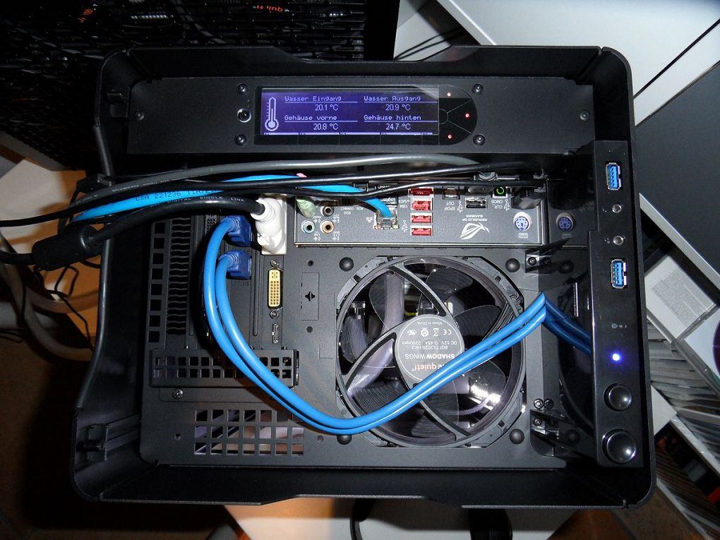

Find ich ja super, dass noch jemand so gestört ist wie ich und ne Wakü ins FT03 einbauen will! :stupid: Ich hab die Fingerbrechaktion schon hinter mir und ich hatte davor ein 800D ;)
Von mir kriegst ganz klar en ABO, will ma gucken wie das dann bei dir aussehen wird, hab ja den Radiator und den AGB außen. Viel Glück wünsch ich dir. Hier noch par Bildchen von meinem fertigen FT03!

pax was ist das für eine firma bei dir als wakü
CPU+GPU-Kühler, Backplatten, RAM Kühler, Pumpendeckel und AGB sind von EK-Waterblocks. Pumpe, Durchflussmengensensor, Temperaturfühler und Lüftersteuerung von Aquacomputer. Radiator von Watercool und Lüfter von bequiet. ;)
