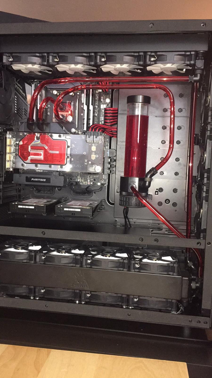

Anbei ein paar Bilder:

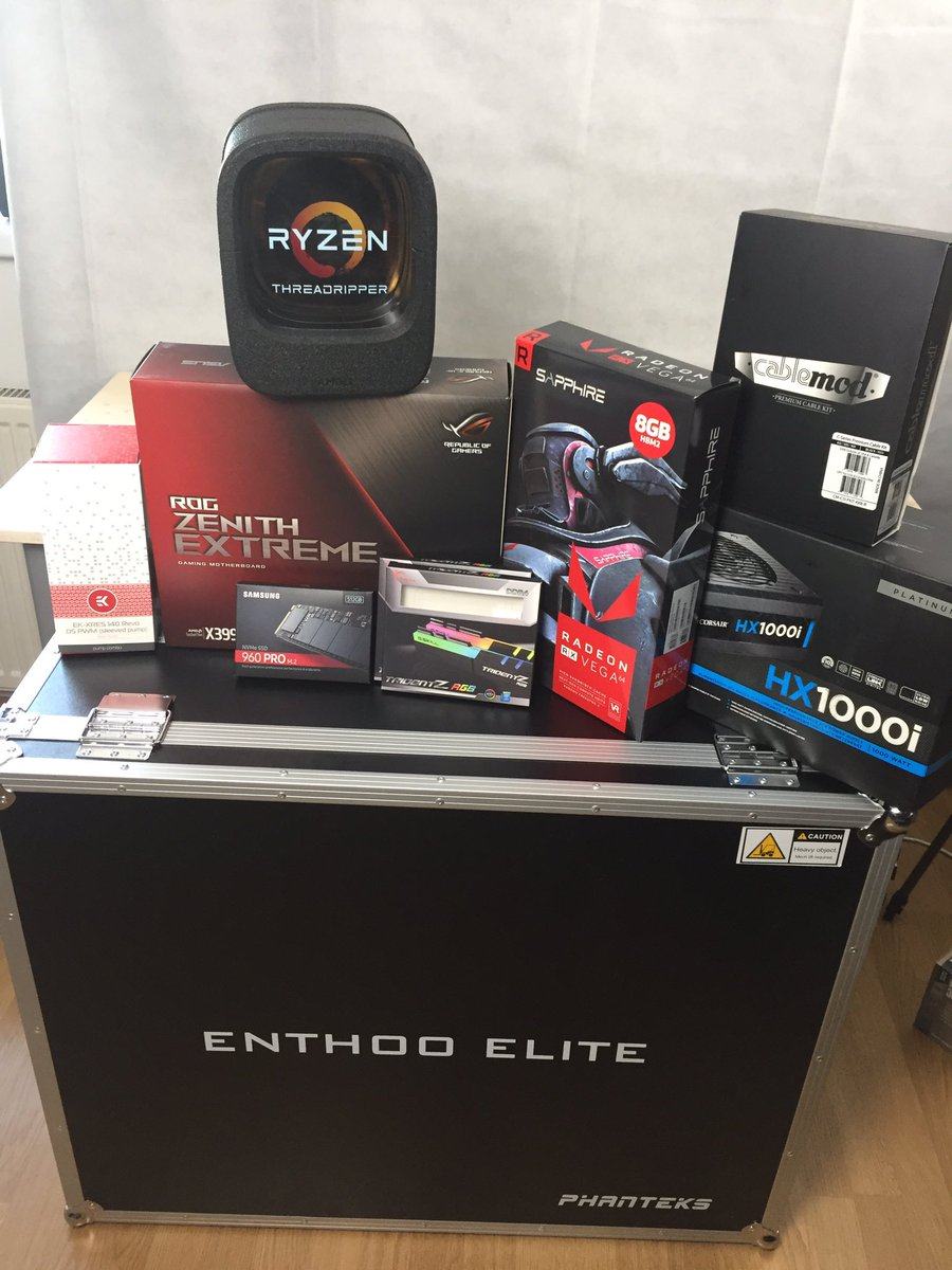

Für welche Hardware habe ich mich entschieden:
Gehäuse:
Phanteks Enthoo Elite
weil:
- es unglaublich dynamisch konfigurierbar ist
- es exzellent aussieht (4mm Alu, riesiges TG-Window, Aura-fähige Beleuchtung)
- es etwas Besonderes ist, und nicht jeder hat
- es viel Platz zum Arbeiten bietet
- es meinen alten Phobya G-Changer 480 Quad Radiator mit 6cm höhe in Push-Pull unterbringt :)
- es eine Art Status-Symbol ist :d
Mainboard:
ASUS ROG Zenith Extreme
weil:
- es die meisten Features im X399 Line-Up bietet
- es neueste Standards wie z.B. U.2, USB3.1, WiGig, 10gbit Lan (ASUS) unterstützt
- es RGB Header hat und Aura bietet
- ich mit ASUS in den letzten 20 Jahren unglaublich gute Erfahrung gemacht habe
CPU:
AMD Ryzen Threadripper 1950x
weil:
- es die meisten Cores bietet
- die heruntergetaktete Core-Clock kein Problem ist aufgrund der geplanten Wasserkühlung und des Zenith Mainboards wieder nach Oben anzupassen auf das Niveau der Modelle mit weniger Cores bzw. darüber hinaus
- das P/L Verhältnis im Gegensatz zu Intel besser ist
- ich ein AMD Fanboy bin
GFX:
Sapphire AMD Radeon RX Vega64
Weil:
- ich die HBM Technologie mal testen wollte
- der Focus des Systems nicht so extrem auf brutaler Gaming-Leistung liegt
- ich bereits einen 3440x1440 px Ultrawide FreeSync Monitor besitze
SFX:
Presonus Studio 192 USB3 Audio Interface 19"
Weil:
- mein altes Focusrite Saffire 24Pro Firewire nutzt und die Schnittstelle quasi tot ist
- ich als DAW Presonus Studio One nutze und die Integration hervorragend funktioniert
Netzteil:
Corsair HX1000i
weil:
- in meinem 7 Jahre alten PC auch ein altes HX1000 drinnen war und das noch immer rennt wie am 1. Tag
- das HX1000i auf der QVL vom Zenith Extreme steht
- es passende CableMod sets gibt
RAM:
32GB - 4 x 8 G.Skill TridentZ RGB 3200 CL14
weil:
- sie eine RGB-Beleuchtung haben *blingbling*
- sie Samsung B-Dies verbaut haben
Storage:
512 GB Samsung 960 Pro NVME M.2 SSD
weil:
- sie die schnellste aktuell verfügbare SSD ist mit bis zu 3500MB/s lesen
1 TB Samsung 850 Evo SATA SSD
weil:
- ich Diese von meinem Alten System mit übernehmen
2 x 4 TB WD Red
weil:
- ich für das Video-Archiv und die Foto-sowie Musik-Bibliothek keinen SSD-Platz verschwenden wollte
- ich in Kürze ein QNAP 19" NAS anschaffe, in die ich diese Platten dann umbauen werde (ja ich weiß, dass ich die Files irgendwo zwischenparken muss)
Laufwerke:
keine optischen Laufwerke
Wasserkühlung:
- EKWB EK-FC Radeon Vega - Nickel
- EKWB EK-Supremacy EVO Threadripper Edition - Nickel
- EKWB ResX 140 Revo D5 + 250mm Tube
- EKWB EK-CoolStream PE 480 Quad Radiator
- EKWB 50cm PETG Tubes
- Bitspower 100cm PETG Tubes
- Phobya G-Changer 480 Quad Radiator
Zusätzliche Komponenten / teilweise bereits vorhanden:
- CableMod C-Series AXi, HXi, RM, Black/Red
- 2 x extra Phanteks RGB Strip 50cm
- 16 x Phanteks PH-F120SP White, Red LED, static pressure fans
- LG 34UM88-P 34" 3440x1440px Ultrawide Freesync Monitor
- HP Full HD Monitor 27"
- Logitech G700s Maus
- Corsair K70 RGB lux - MX brown
- Logitech G27 - Racing
- JBL LSR 305 - Abhörmonitore
- AudioTechnika ATH-M50x Studio-Kopfhörer
- Access Virus TI2 Synthesizer
- Akai Pro MPD232
- Akai Pro Advance61
- Arturia BeatStep Pro
- Rode NT2-A Studio Solution Set

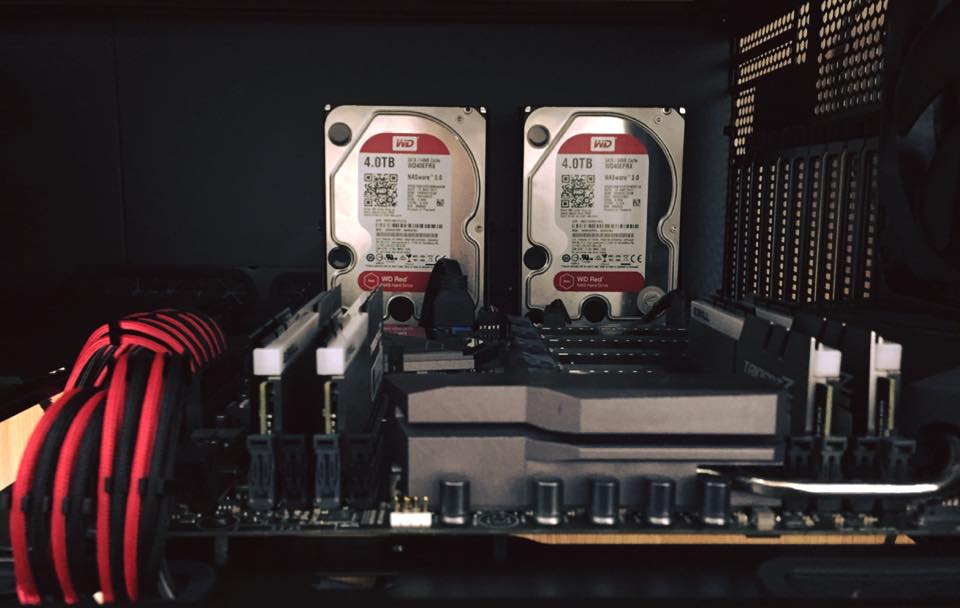

Der Einbau der Threadripper CPU auf dem Asus ROG Zenith Extreme war etwas tricky... man musste die Schrauben schon ungewöhnlich fest herunterdrücken, bis das Gewinde gegriffen hat. Gefühlt sind die Schrauben etwas zu Kurz.
Es gibt diverse Youtuber die gedacht haben, dass das ein Fehler ist und darauf das Mainboard als Defekt zurückgeschickt haben. Ehrlich gesagt habe ich keinen Vergleich zu anderen TR4 Mainboards - aber beim Zenith ist das schon echt heftig.
Der Einbau der M.2 SSD unter dem Kühlkörper auf dem Zenith war ebenfalls etwas mühsam... genauer gesagt: das Anbringen des Deckels... da die Schrauben teilweise direkt auf dem Glas/Spiegel sitzen kann eine minimale Verschiebung des Deckels schon dafür sorgen, dass das Glas springt. Also aufgepasst!!!
Der RAM-Einbau war erwartungsgemäß simpel. Außer dass bei den RAM-Slots nur EINE SEITE der Befestigungs-Plastik-Hebel beweglich sind - und die andere Seite starr... aber möglicherweise ist das mittlerweile Standard... mein letzter Build ist ein paar Jahre her :)

Wie im letzten Video zu sehen (und auch auf einigen Bildern des 1. Spoilers im Haupt-Thema) habe ich die 140er Röhre durch eine 250er ersetzt :)
Rechts von der Pumpe verlaufen einige Tubes... aber nein, da ist aktuell nix weiteres geplant.
Irgendwann lass ich mich vielleicht zu einem 2. System im Gehäuse hinreissen (mini-itx, ist supportet) und dann kommt sicher ein 2. Kreislauf und ein 2. AGB+Pumpe daneben :)
