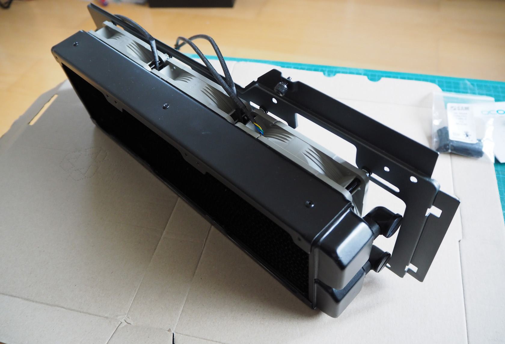

Radiatoren:
1x 360 aus meinem Besitz (ist ein alter Nexxos/Alphacool od. Magicool, genau kann ich das nicht mehr sagen) - gereingt und
etwas mit schwarzem Lack hübsch gemacht. Montageort: Gehäuseboden.
1x 480 45mm Alphacool. Montageort: Seite. Lüfter saugen Außenluft an.
Ich hatte eine Weile überlegt ob ich noch mehr Radiatorenfläche einbauen möchte - werde aber erstmal davon absehen.

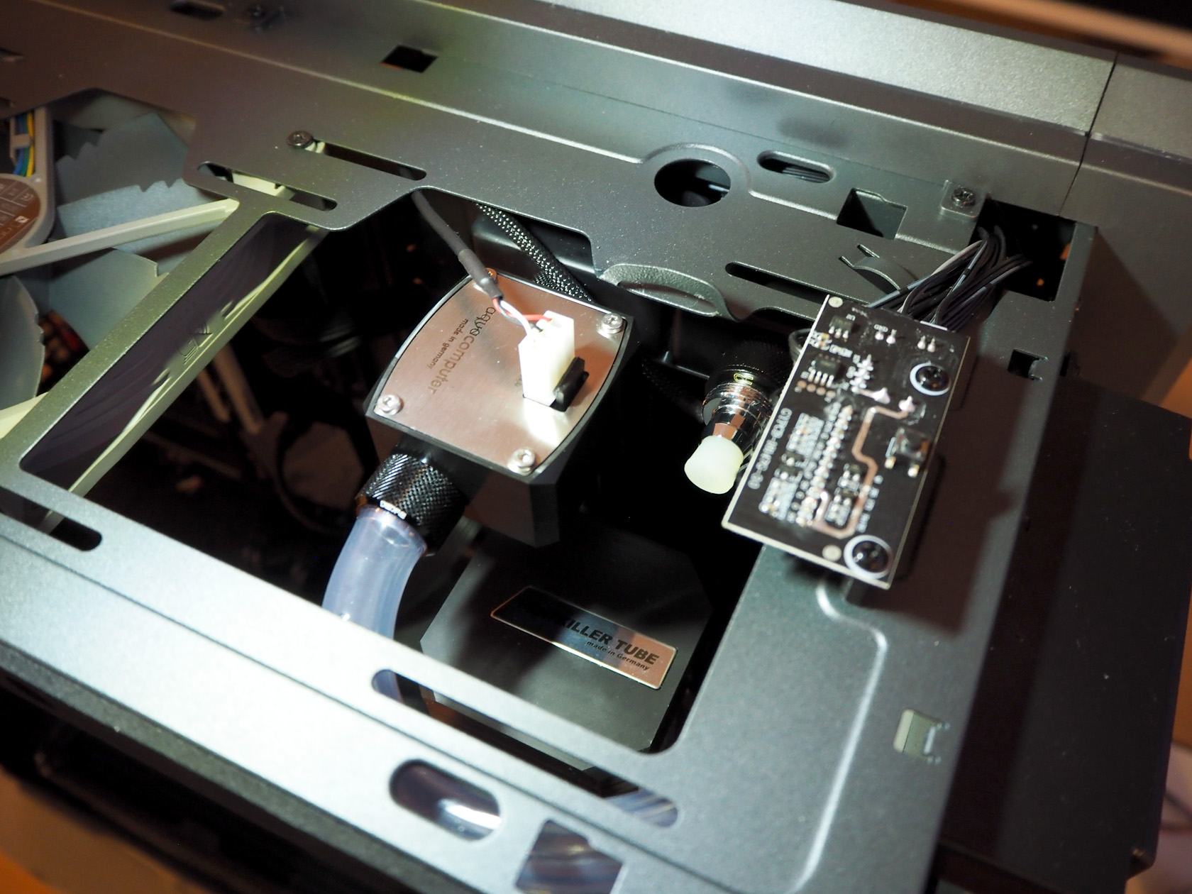

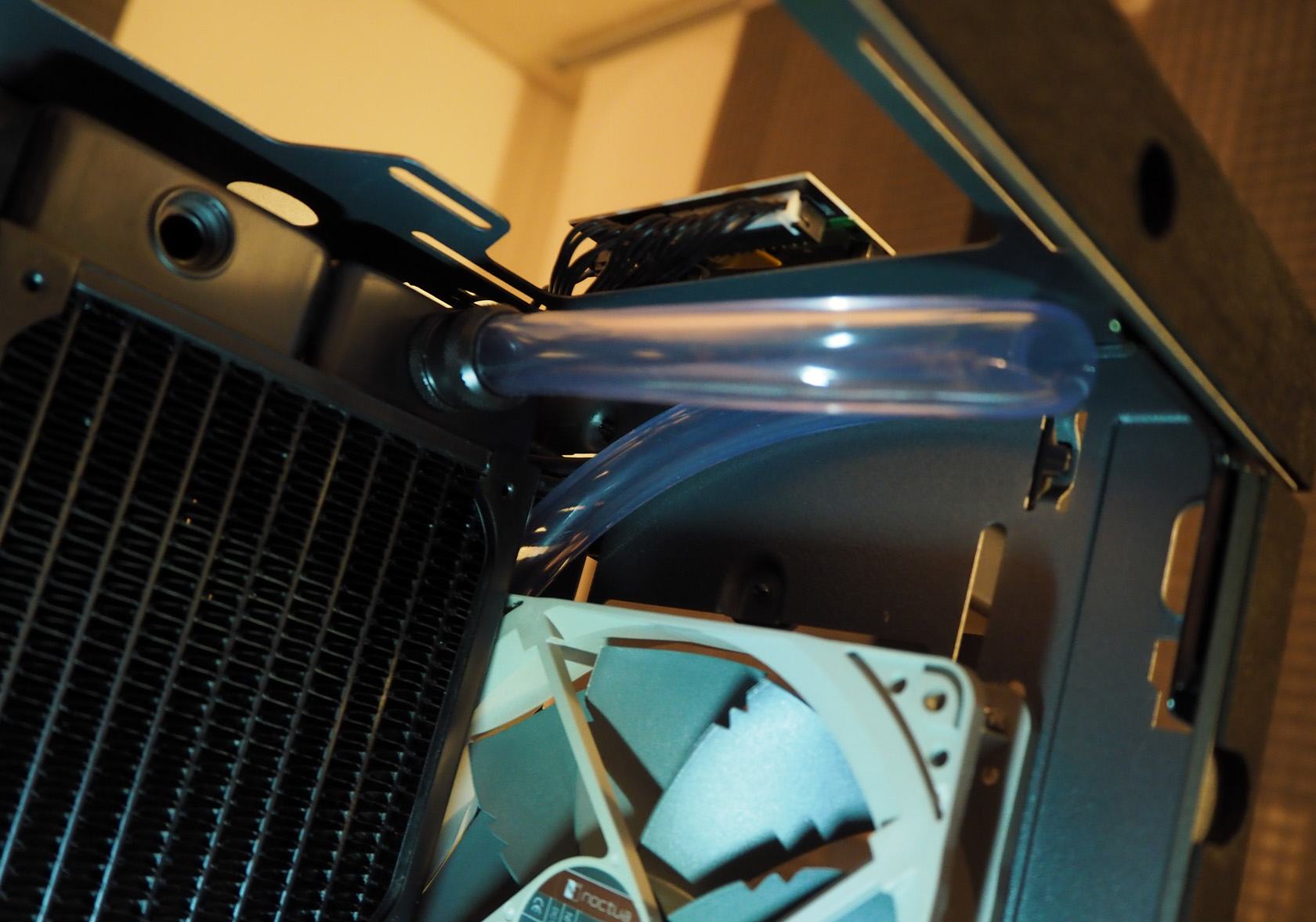

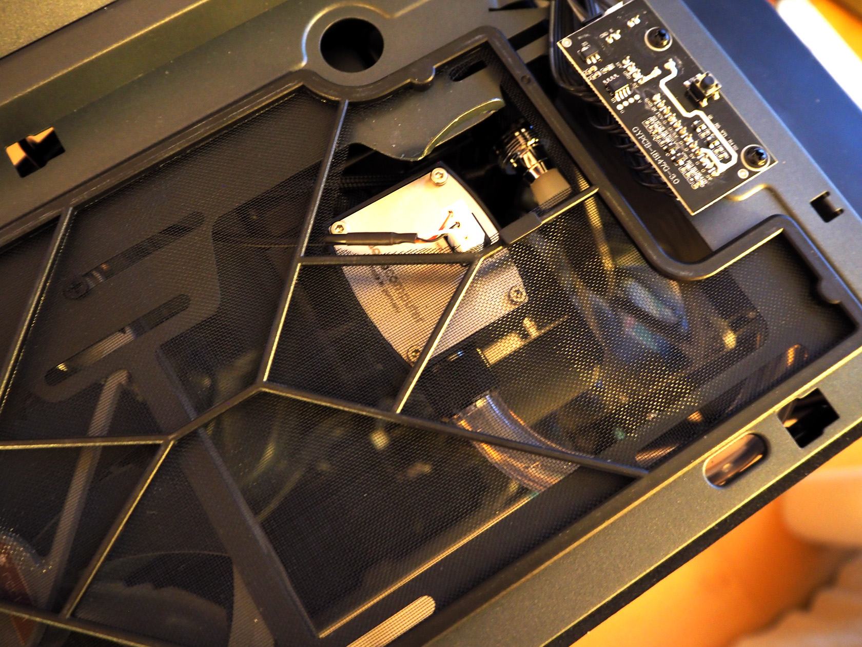

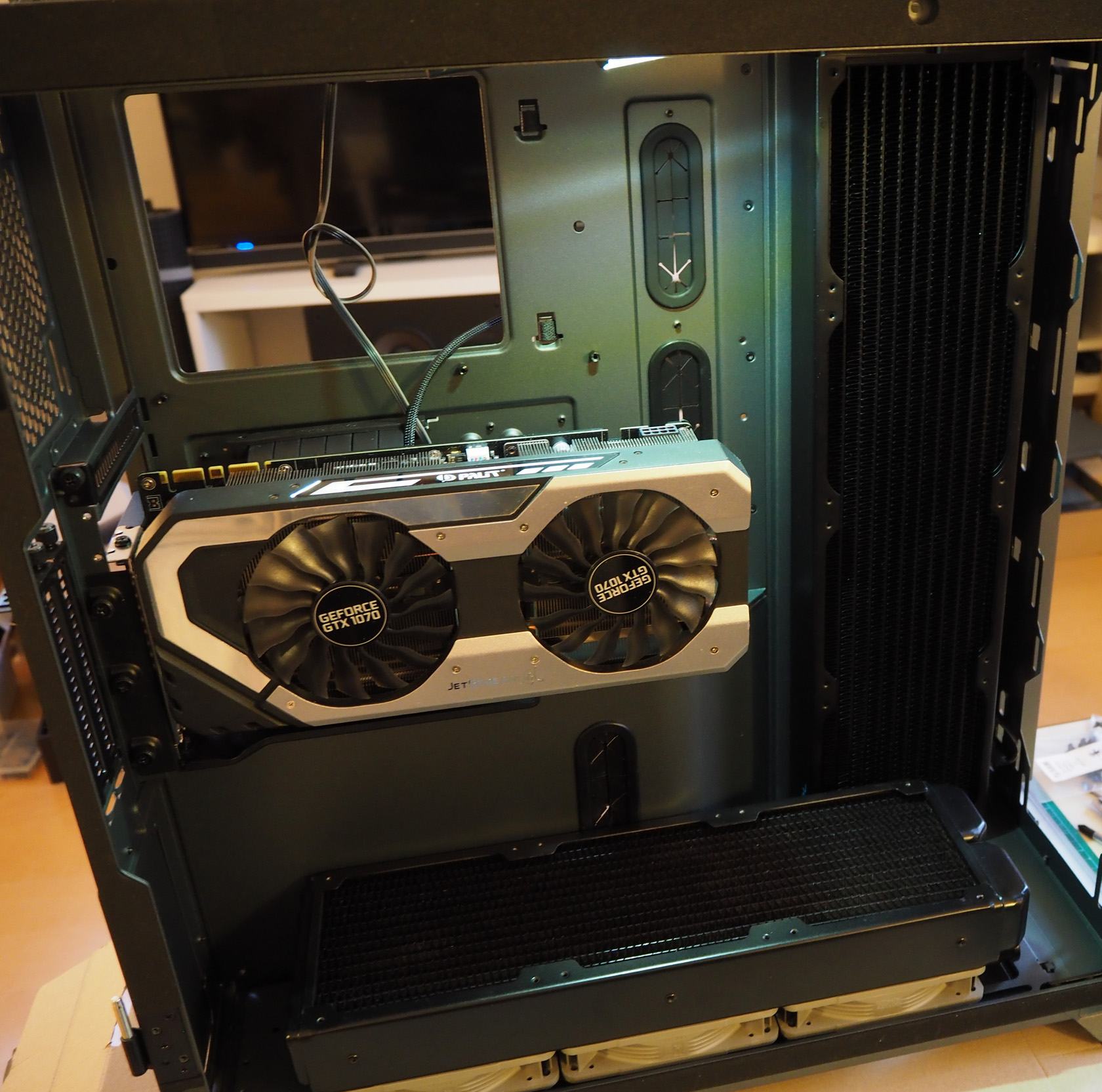

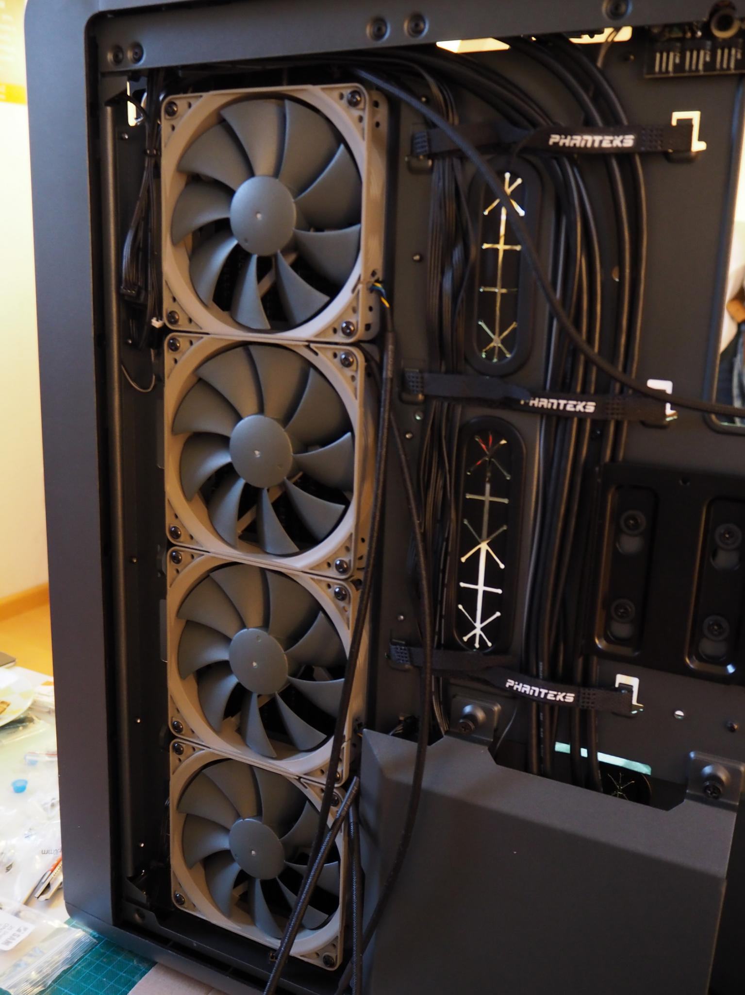

So - heute begonnen und den Kreislauf minus die Hardware (CPU & GPU) fertiggestellt.
Die Pumpe läuft, alles ist dicht.
Ich hau hier einfach mal ein paar Fotos rein.

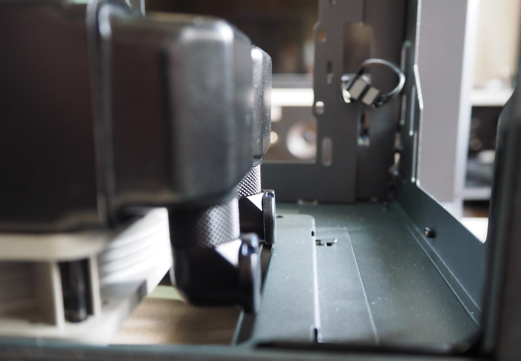

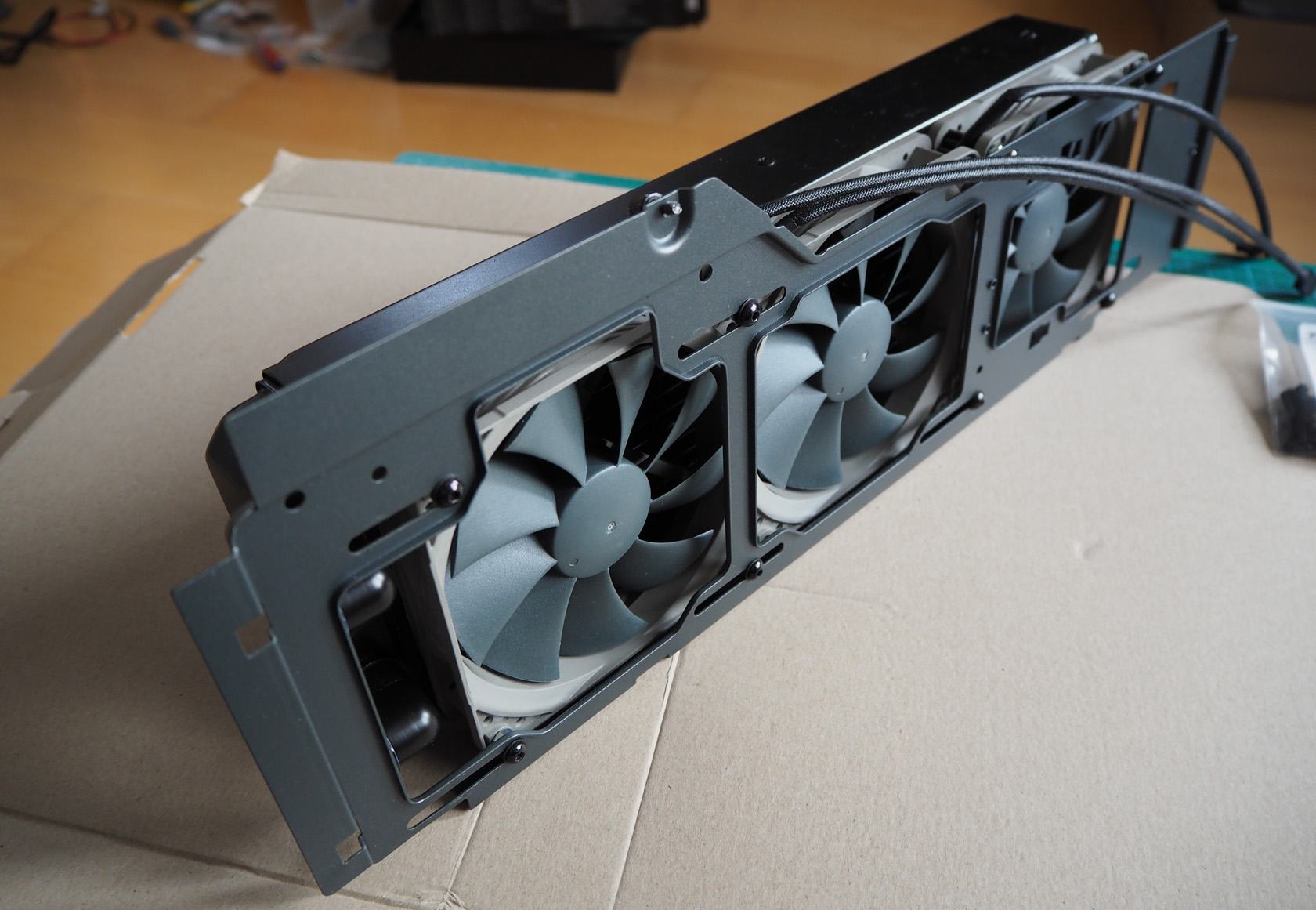

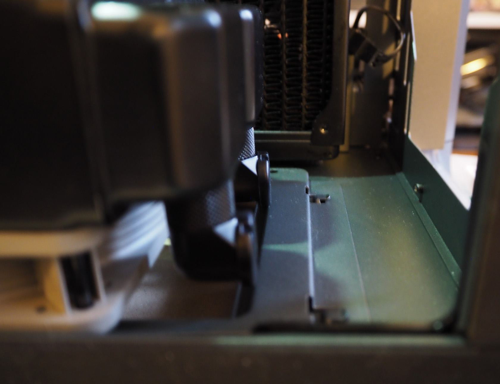

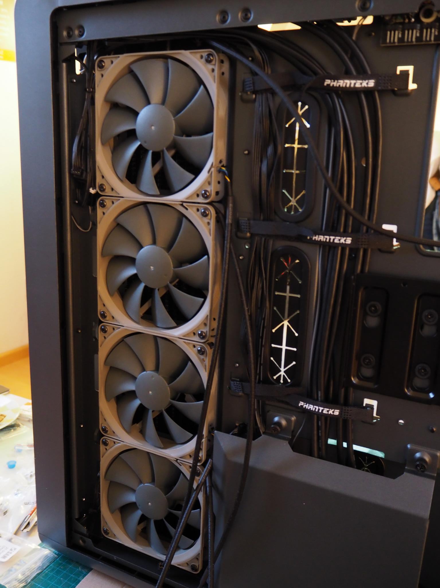

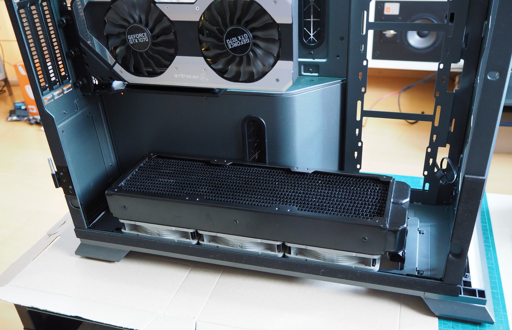

Zum Gehäuse wollte ich noch ein paar Worte verlieren: Qualität geht in Ordnung.
Stahlblech könnte etwas dicker sein. Verarbeitung passt m.E. insgesamt.
Wichtigster Punkt: Radiatorensupport - wieviel geht wirklich?
  • Unten: 360er, Dicke quasi unbegrenzt. Anschlüssen nach hinten.
  • Vorne: Max 480, Dicke max. 30 mm, keine 140er-Radiatoren.
  • Seite: 480er, max. 30 mm.
  • Oben: 240/280 je nachdem wie die Komponenten auf dem Mainboard sind.
    Dicker als 30 mm würde ich hier nicht gehen.
Das ist wirklich maximal. Einbauen könnte man auch einen 360er in den Deckel - aber
dann blockiert dieser die Anschlüsse des Front- und des Seitenradiators. Ein paar der Knackpunkte
kann man auch ganz gut auf den Fotos erkennen.

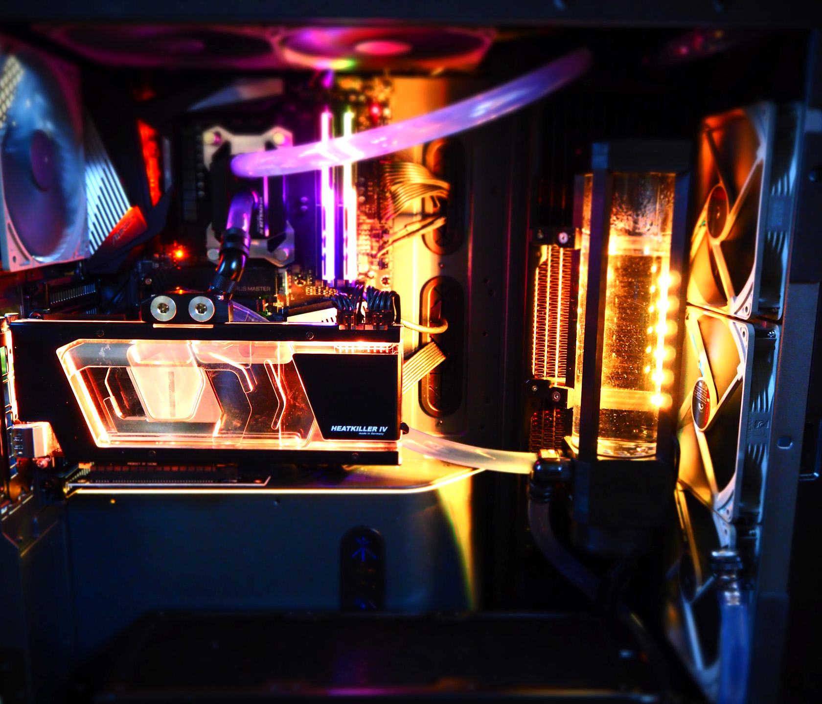

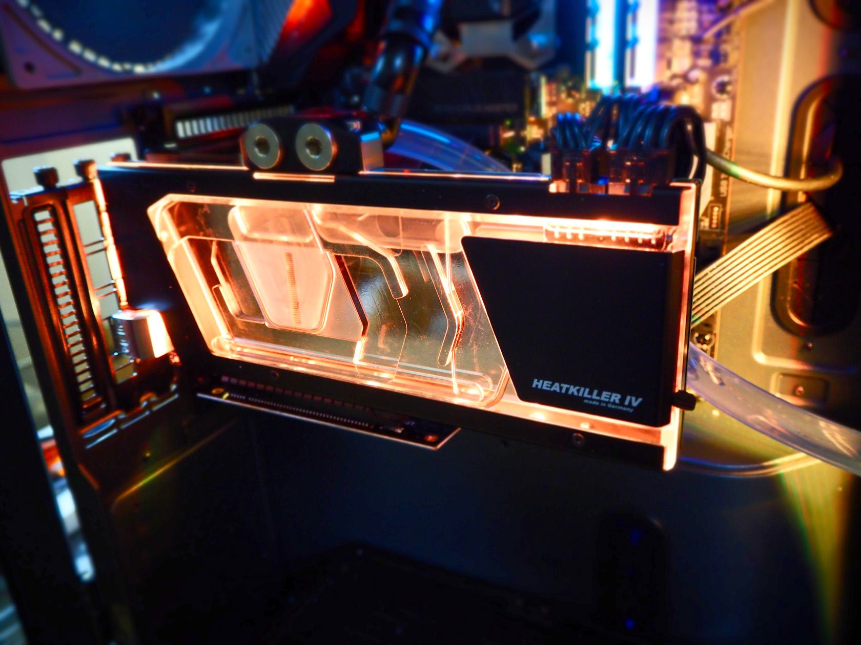

Hat jetzt doch noch etwas gedauert.
Das System wurde noch erweitert:
  • Aquacomputrer DFM
  • Aquacomputer Quadro
  • Aquacomputer Farbwerk (for shits & giggles)
  • Anfi-tec Chipsatzkühler
  • 2x Sensoren Wassertemp. (vor & nach den Radiatoren)

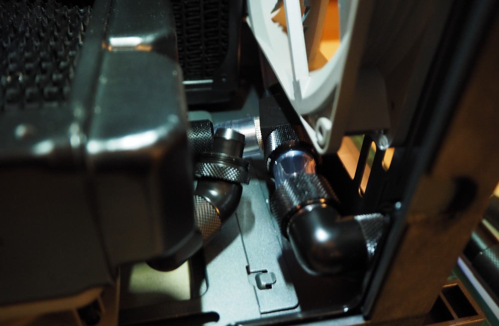

Außerdem habe ich die "Verschlauchung" unten am Drainport etwas umgebaut weil die vorherige Lösung ein Mini-Leck beinhaltete.
Apropos - der 480er Radiator ist ja ein Alphacool. Ich hatte doch ein-zwei Probleme die Anschlüsse dicht draufzubekommen. Ich habe
bspw. noch einige Tüllen (from before) - die sind da mit originalen O-Ringen nicht dicht. Außerdem habe ich einen der Alphacool-Sensoren
am 480 befestigt und selbst der Male-Male-Adapter war da nicht ohne weiteren dicht. Also Obacht.
Ich denke aber - so ist das erstmal "fertig" :) :coffee:
