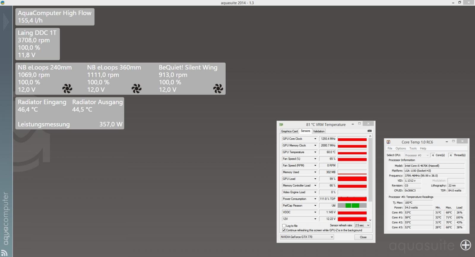

Also im Idle bringt Seitenwand auf schon mal 0,2°C bessere Temperaturen :d unter Last muss ich noch mal testen...
Zu Gehäuse zersägen kommt für mich eigentlich nicht in Frage, wozu kaufe ich dann die cleane Optik vom H440?
Hier das Ergebnis mit FurMark nach 15 Minuten mit offener Seitenwand...
Raumtemperatur nun: 24°C
Schade das es doch so warm wird bei dir, da sind meine ersten tests im fractal doch etwas besser
Und das obwohl ich nicht viel mehr radi fläche habe wie du aber auch höhere TDP
Naja, der i5 auf Anschlag, die GTX770 auf Anschlag. Mosfets und Chipset sowie ein Aquaero 5LT mit 6Lüftern und eine Laing DDC1T... Reichen dafür eigentlich mein 360er+240er? Ist das vielleicht der Flaschenhals?
Das kann ich dir leider nicht sagen deswegen war ich auf deine tests gespannt.
Meine Komponenten sind noch stock 780 und FX8350 mit angepassten pstates delta wasser luft ist bei mir ca 15'C wobei ich noch neu verschlauchen will und weiter testen muss
na da hast doch schon ein mögliches Problem. Schau doch erst mal, wie die Temps mit Werkstaktung sind.
Test @ stock. Nichts. Bei 22,5°C Raumtemperatur nach 20 Minuten FurMark etwa 47,0°C Wassertemperatur. Dann habe ich mal wieder die Frontabdeckung entfernt. Und das habe ich die Tage ja schon einmal getestet. Heute ist allerdings irgendwas anders. Die Wassertemperatur krachte innerhalb von 2-3 Minuten förmlich nach unten nachdem die Frontabdeckung ab war. Von etwa 47,0°C auf 34,5°C Wassertemperatur. Und da ginge bestimmt noch was wenn der Deckel ab ist. 33,5°C... 33,0°C... 32,5°C... 32,0°C... So. Ich weiß nicht was ich dazu sagen soll. Die eLoops können so einfach mal richtig schön ballern und ich fühle mich irgendwie von NZXT leicht verarscht mit dem H440. Wie kann man ein Gehäuse so verkaufen? Unendlich genervt. Es führt einfach kein Weg dran vorbei das Ding vorne und oben kaputtzudremeln und Lüfterblenden zu verbauen. Sieht ultra Scheiße aus, aber was soll man sonst machen?
