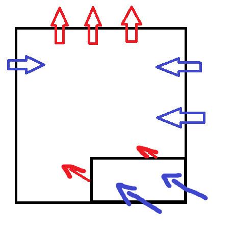

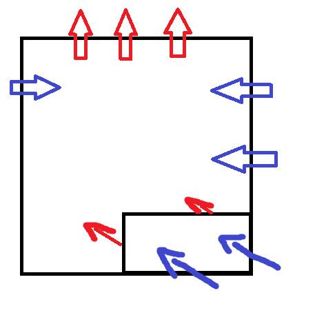

Gefällt mir alles soweit sehr gut, hast du ausgerechnet wieviel Luft du ins Gehäuse reinbekommst und wieviel raus ?
ich stelle mir gerade die frage wo du überall Luft rein und raus bekommst,
ich verfolge das mal, kann ich dir mal vielleicht noch eine kleine Luftdurchsaatzrechenkunde geben.
Kann dir vielleicht dann noch einen Tip geben in welche Richtung welcher Lüfter blasen sollte,
bin schon gespannt wie du es machen willst.
Gruß
Mehlstaub
Die Radiatorhalterung sieht sehr gut aus - sehr dezent, das gefällt mir.
Übrigens, ich hab den kleinen Bruder des A77, A17, beide sehen mit den
vielen Blenden vorne toll aus.
@MehlstaubdaCat:
Die 9 Lüfter oben werden zusammen gesteuert und die 4 unten. 3 in, 3x2 out.
Ich freu mich über Vorschläge zur Berechnung, wie stark ist der Unterschied von geförderten Volumen wenn 2 Lüfter in Serie geschaltet sind?
Der RAM Riegel ist auf dem Bild wirlich nicht richtig drin. Hab Ihn dann noch eingerastet :fresse2:
Und auch die Ram Kühler sind da einfach draufgedrückt. Arctic RC Pro RAM-Kühler immer noch nicht geliefert worden T_T.
@Stingray: Danke. Ja die passen unten genau zwischen diese Halterung. Das war nicht geplant, ein glücklicher Zufall. Allerdings gibts an der "Decke" der Radiatorhalterung ein wenig modding Bedarf das die reinpassen.
Wie werden die oberen Lüfter eingebaut ? 3x2 out wie ist das gemeint, werden sie so eingebaut wie die in der Front und Hinten ?
Brauche mehr Infos dann berechne ich mal für dich.
Die untern Lüfter in deinem Radi sind Push/Pull das soweit ok links rein rechts raus, das macht kein Unterschied im Gehäuse daher berechne ich das nicht.
Radi oben alle zusammen separat steuern
Radi unten alle zusammen separat steuern
Die 3 Lüfter Front und hinten alle zusammen separat steuern
Der Grund ist das sich Lüfter anders verhalten wenn sie "frei" Blasen bei Push/Pull muss ein Lüfter gegen eine "Widerstand Blasen".
Schauen wir mal wie wir einen Positiven Luftdruck in dein Gehäuse bringen.
Der Vorteil dadurch ist, das du deutlich weniger Staub im Rechner hast,
da nicht durch jeden Schlitz Luft angesaugst, wenn du Überdruck im Gehäuse hast.
Machen wir mal die Rechnung für Luftdurchsatz.
Deine Lüfter sind soweit ich gesehen habe alles die gleichen.
Arctic F12 PWM dieser Lüfter hat eine maximalen Luftdurchsatz von 96,8 m³/h wenn nichts davor ist also kein "Hindernis".
2 Lüfter vorne und 1 hinten ist immer eine leichte Minderung vorhanden, gehen wir von 15% aus 14,52 m³/h das je Lüfter.
3x96,8m³/h = 290,4 m³/h 3x14,52m³/h = 43,56m³/h 290,4m³/h-43,56m³/h = 246,84m³/h Luftvolumen Rein bei 100% Lüfterspannung.
Radi oben 3 Rein / 3 Raus. Bei Push / Pull kannst du 50% des Luftdurchsatzes abziehen. Der Monstaraidi hat einfach zu viel Fläche wo als Widerstand wirkt.
Also 96,8m³/h/2 = 48,4m³/h das ist bei rein und raus gleich.
3x48,4m³/h = 145,2m³/h da Push/Pull hebt sich die Effizienz des Luftdurchsatzes um ca 10% an 159,72m³/h Raus
Das heißt du bekommst 246,84m³/h rein und 159,72m³/h raus. Das ist ein viel zu Unterschied.
Daher lass die Lüfter im oberen Radi die Lüfter auf 100% laufen und die 3 Lüfter für rein blasen auf ca 60% so das leicht mehr Luft rein, als rausgeht fertig ;)
Jetzt verstehst du warum separat steuern besser ist.
Gruß
Mehlstaub

Luftdurchsatz F12: 125.7 m3/h
Aber ändert ja nichts an dem zu hohen Verhältnis an intake. Hauptsache überdruck oder könnte es Hitzestaus geben?
Also die oben haben trotz Radi einen guten Durchsatz. 50% und dann nur +10% für den 2ten finde ich etwas wenig, aber kann gut sein.
Dann muss man aber auch noch mitbeachten das ein intake Lüfter noch 3 HDDs im Weg stehen hat.
Wenn du nur 2 Signale hast nimm die 2 Radis auf eines, und die andern Lüfter auf das andere Signal.
Zu Hitzestaus kommt es nicht, nein.
Die 50% sind sehr postiv Berechnet dein Radi oben ist schon extrem Dick eben ein Monster Rad.
Wenn ein Lüfter im weg ist bei den HDD´s dann mußt eben von 60% auf ca 70% Lüfterspannung hoch das sollte klappen,
genug Luft kommt auf jedenfall rein.
Testen ist angesagt, die Berechnung ist Theorie, die Praxis sieht immer anders aus.
Wenn du dann deinen Rechner komplett zu hast, und er läuft, helfe ich dir wie man rausfindet ob das mit der Berechnung gestimmt hat ;),
bis dahin noch viel Glück das alles gut abläuft, und das er auf Anhieb anspringt ;)

Die Lüfter sind jetzt beide angewinkelt und einer "vorne" als eine Art intake und hinten als aus. Finger dazwischen gehalten und es zieht gut durch. Kühlung gewährleistet :fresse2:
