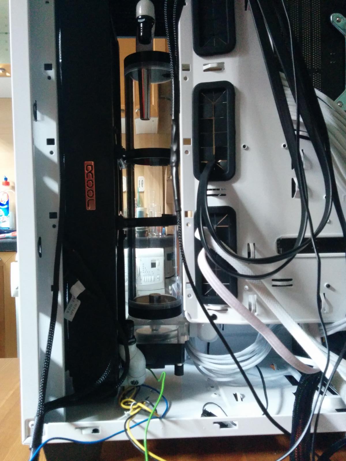

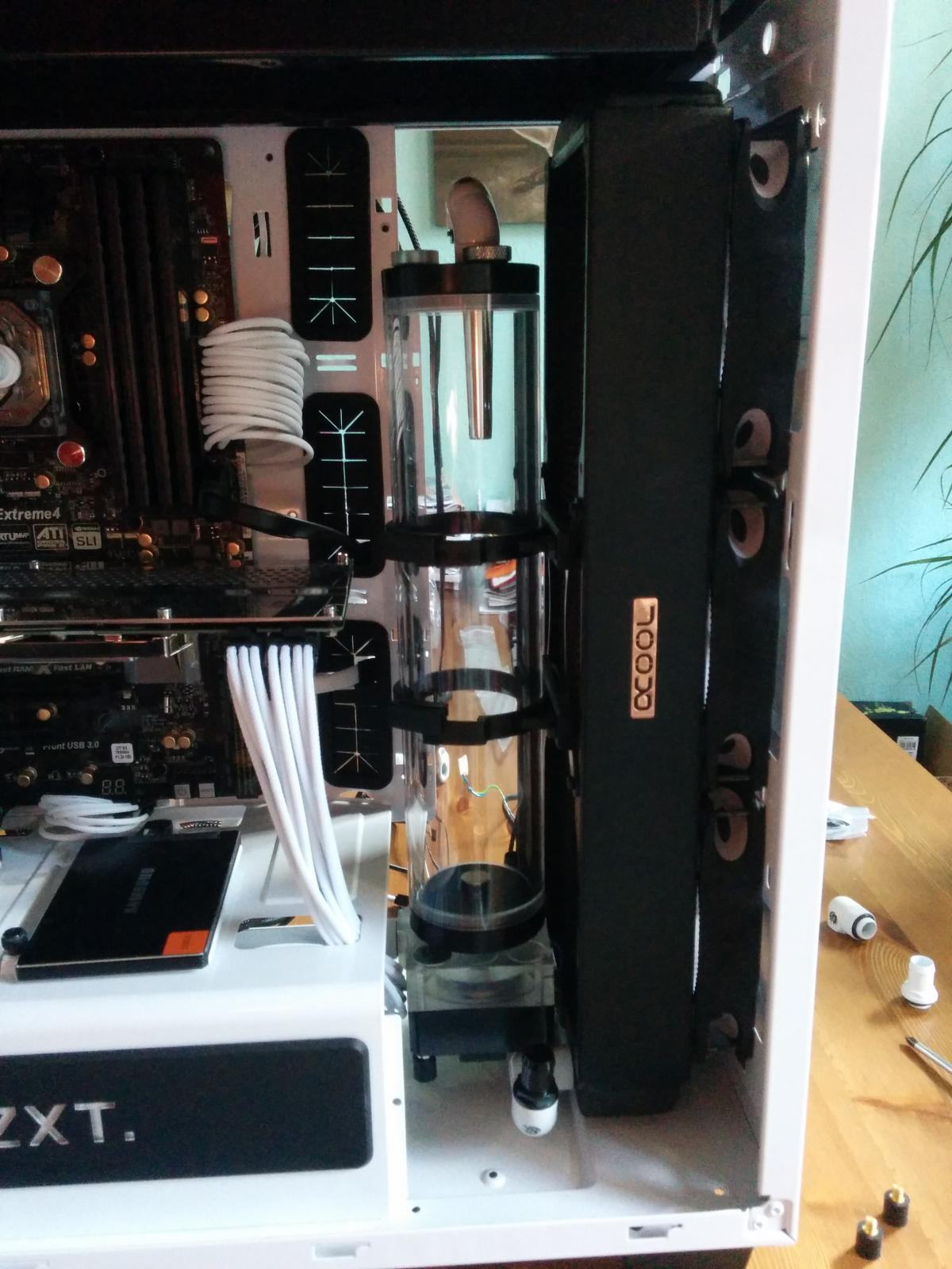

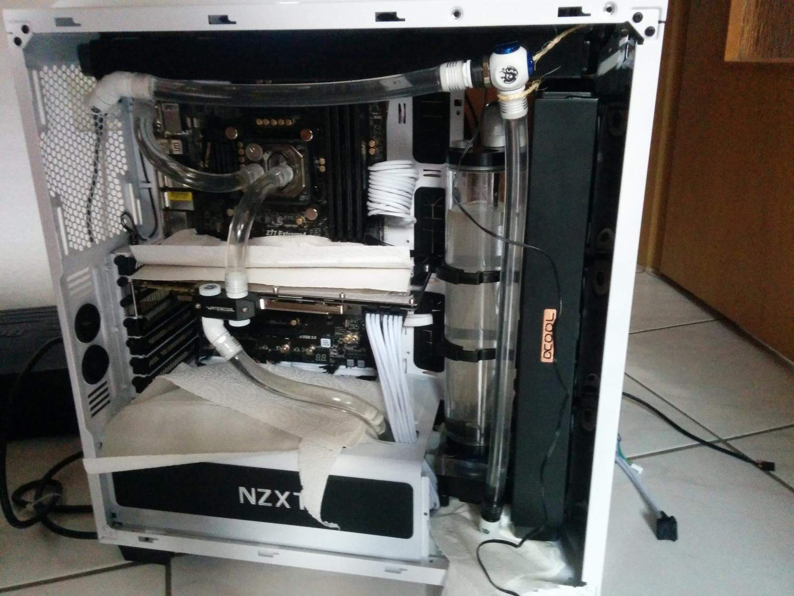

Der PC läuft wieder. Nach blutigen 3 Stunden habe ich alles wieder verschlaucht und befüllt. Ich schreibe euch vom H440 :banana::banana::banana:

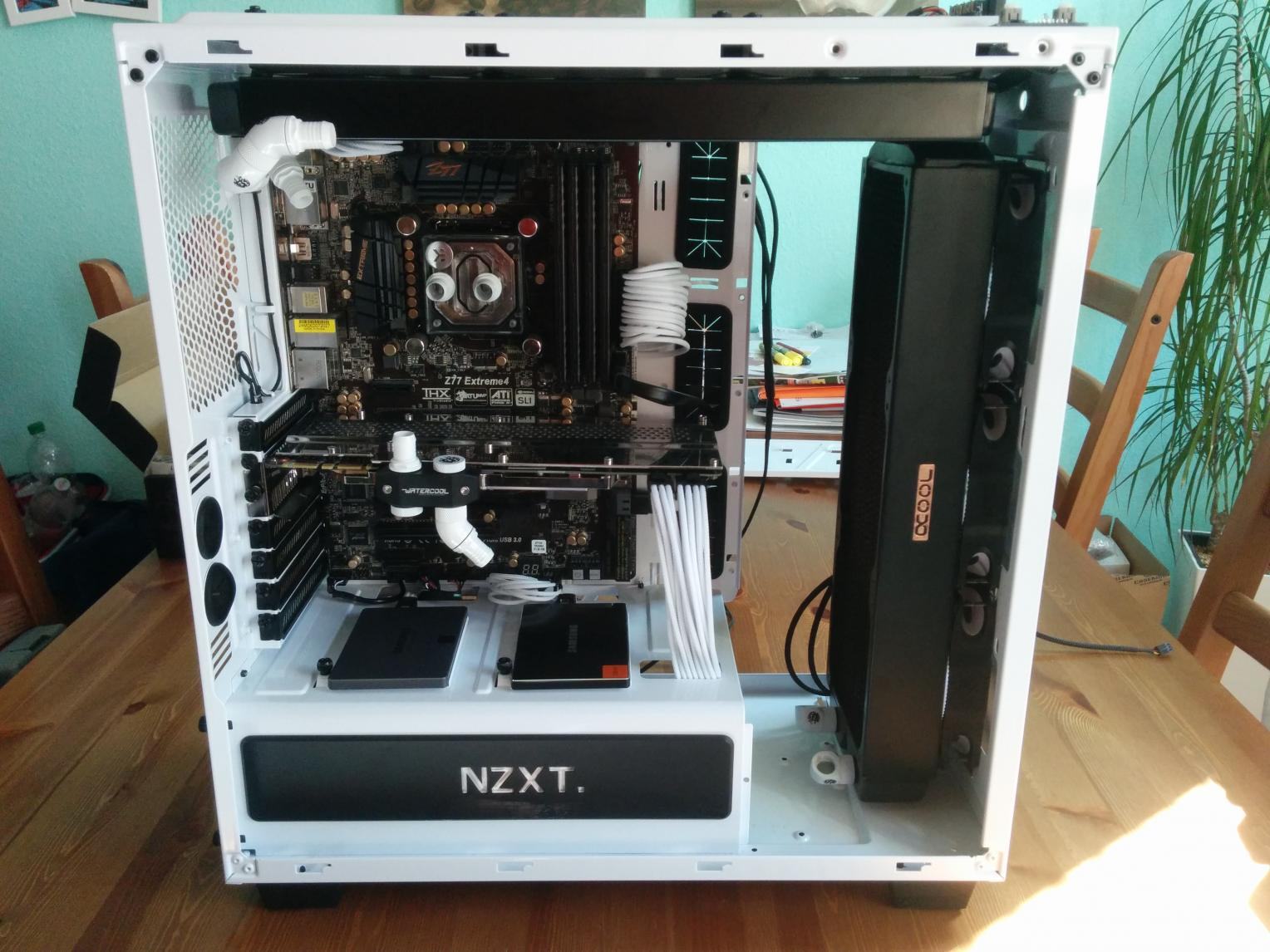

Wie verlangt kommen nun die Bilder vom Umbau. Verzeiht die mäßige Qualität aber ich hatte nur den Nerv immer wieder mein Handy anzuwerfen. Gute Bilder gibts demnächst:

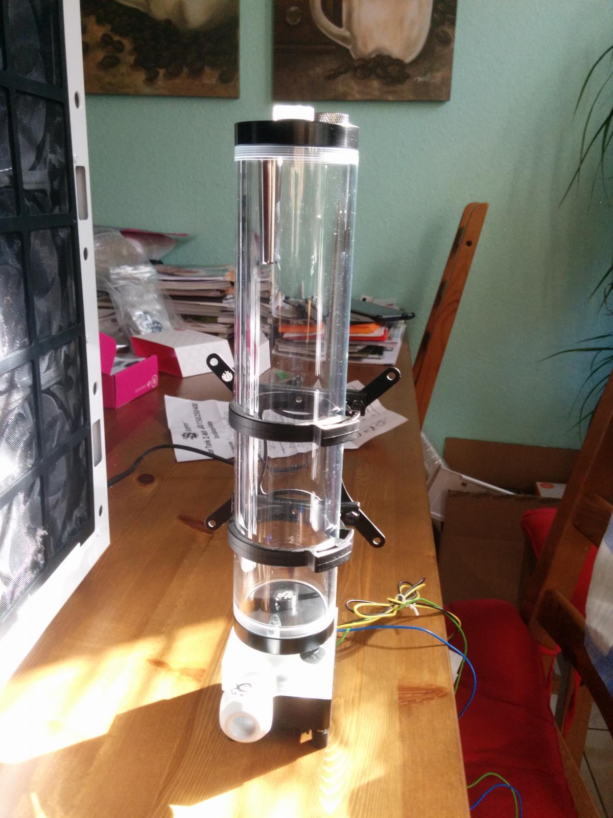

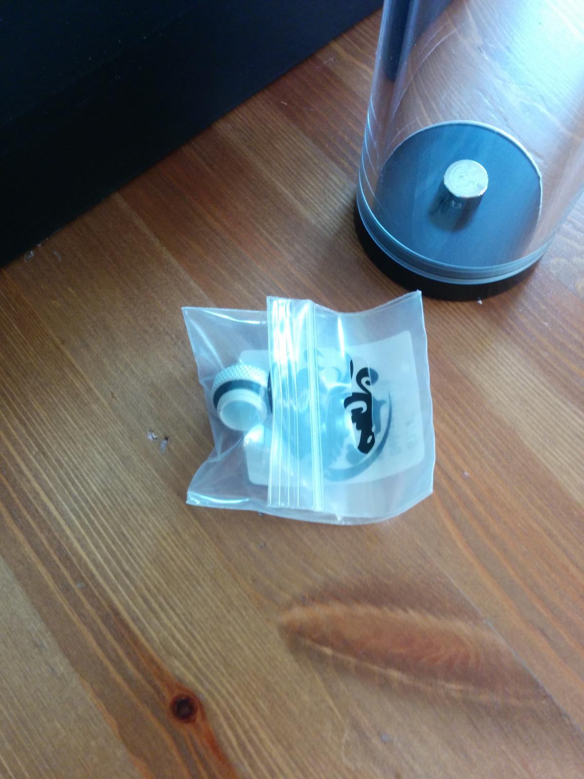

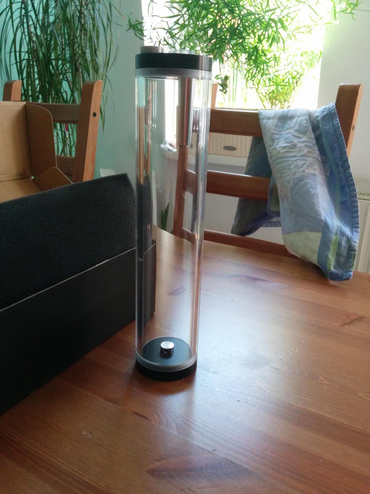

Der Umbau des neuen AGBs. I Love Bitspower. Was es mit der Halterung auf sich hat werdet ihr gleich sehen...
So fing es an. Da ich beim ersten Verschlauchen keinen Ablasshahn eingebaut hatte :wall: war das Auseinanderbauen eine Qual!
Aber schließlich musste ich Platz schaffen. Wer braucht schon eine Driveplate ohne Drives?

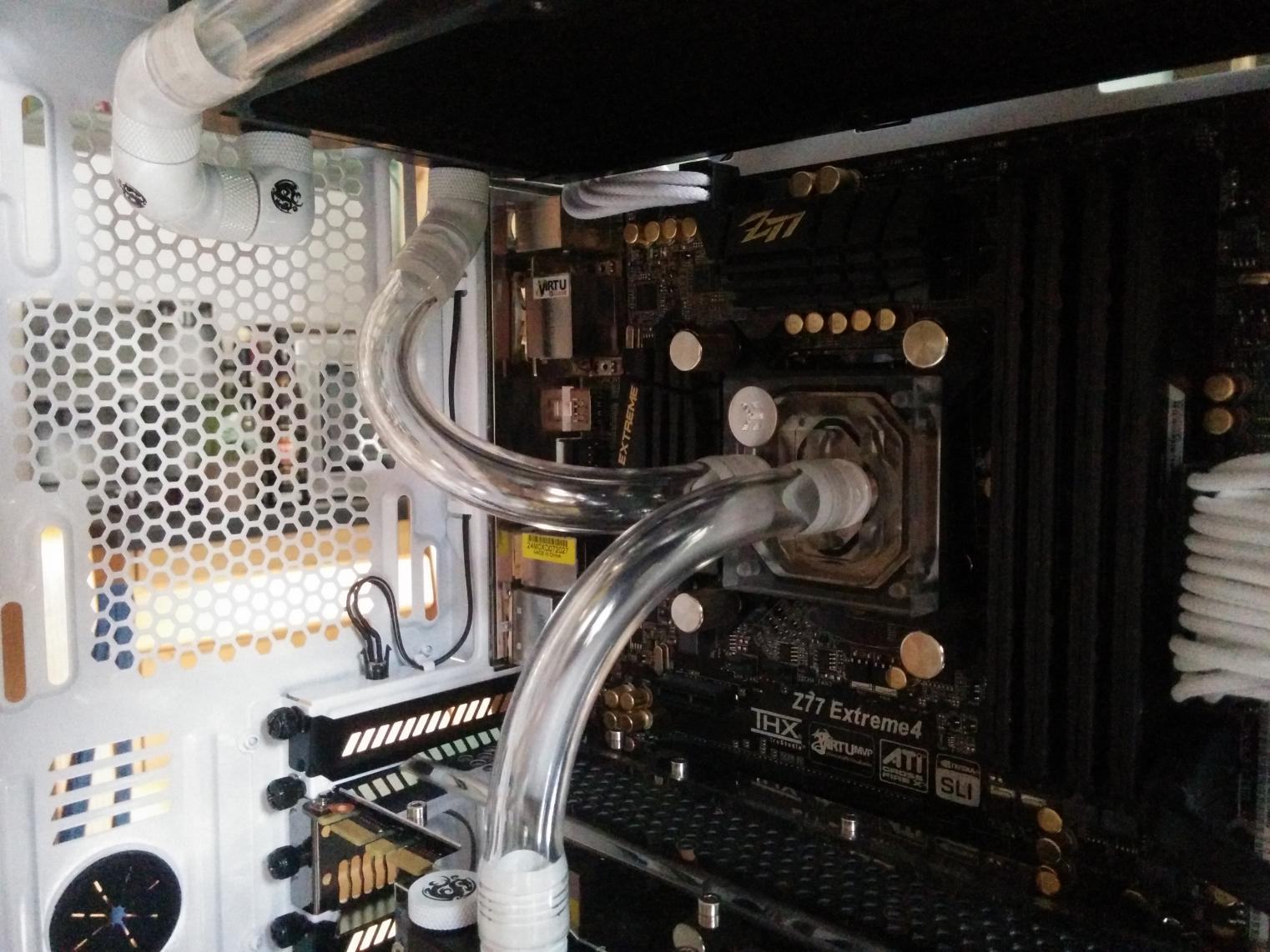

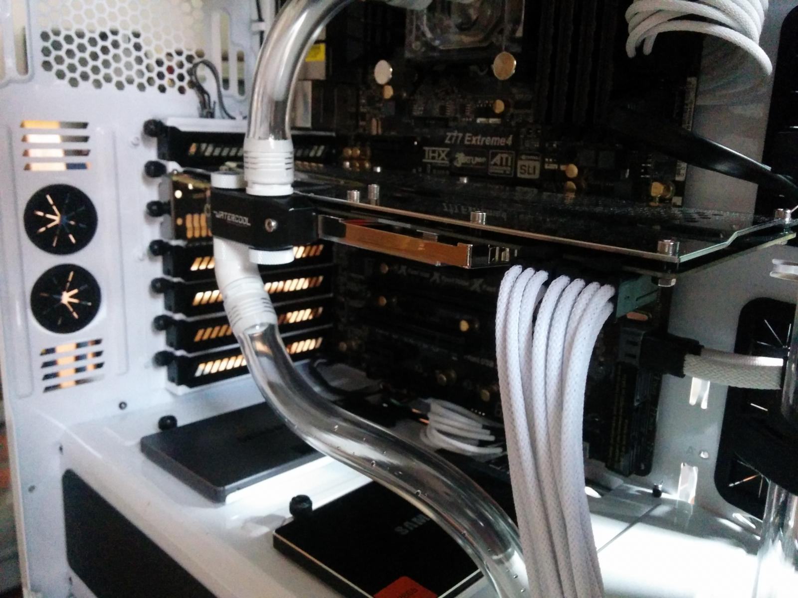

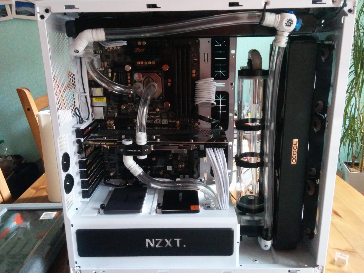

Dann ging es an's verschlauchen. Ich hatte eine Plan. :d
Einmal Quer durchs ganze Case. Warum? Weil ich es KANN!!!
2014-06-05 18.52.56.jpg 2014-06-05 18.53.06.jpg 2014-06-05 18.53.11.jpg 2014-06-05 18.53.27.jpg

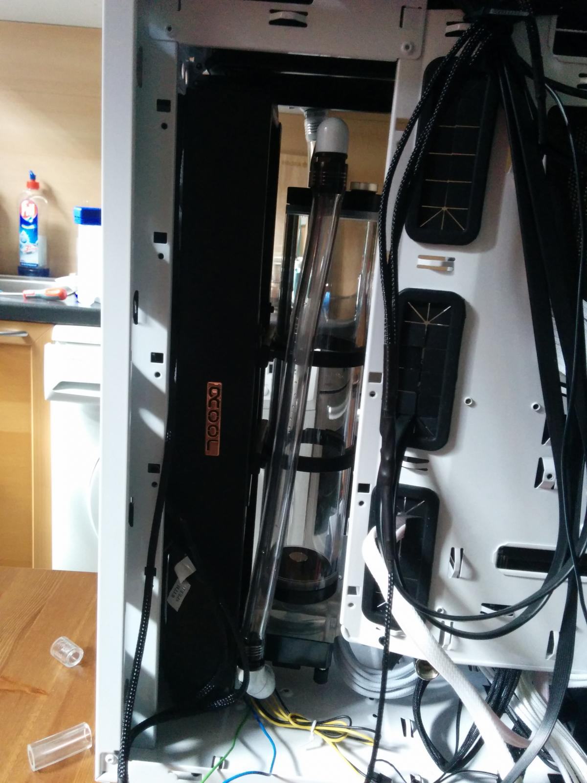

Und da ich schon die Anschlüsse meiner Waschmaschine verbaut hatte, konnte gleich das Klopapier aus dem Bad mit in den Rechner...
Wann kommt die Flut?​
Leider hat der Monsoon Tempsensor geleckt :mad: Also nochmal alles zurück und den Alphacool wieder eingebaut. Aber dann war es soweit und kein Tropfen Wasser wo er nicht hingehört. :banana::banana::banana:

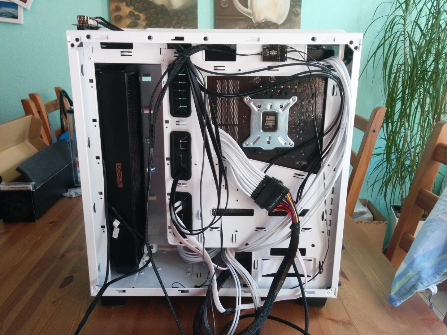

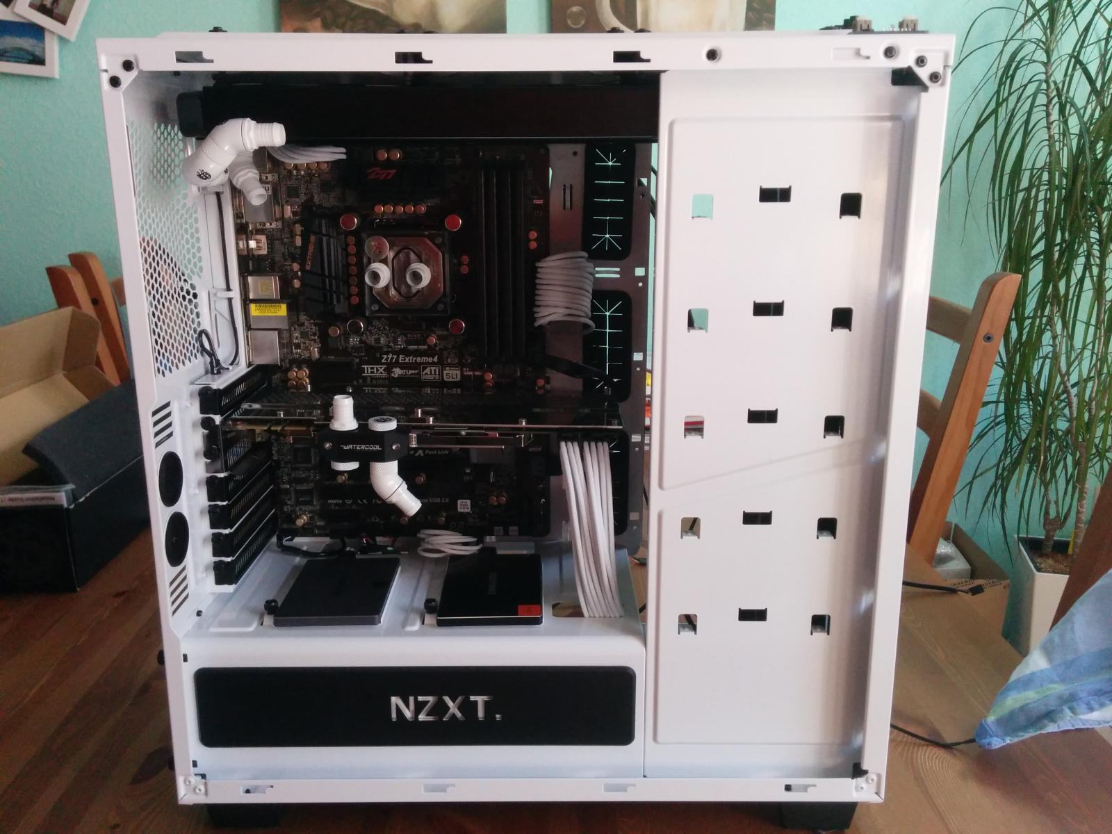

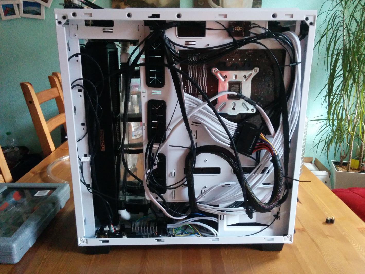

Dann ging es ans Aufräumen wo sonst keiner hin sieht. Aber ich kann nicht gut schlafen wenn es nicht auch im Hinterzimmer einigermaßen gut aussieht.

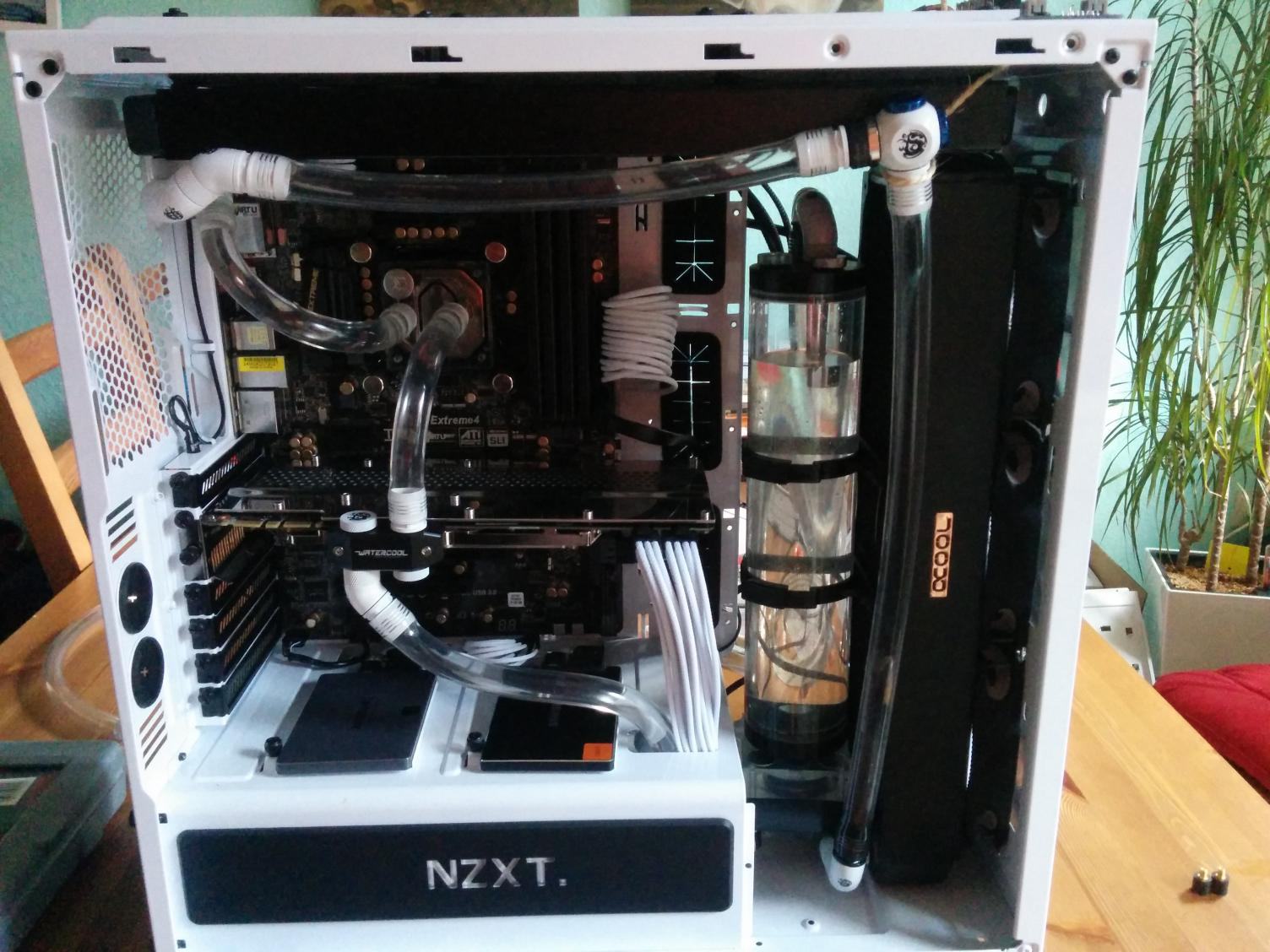

Dann war es soweit! Wie der Phönix aus der Asche konnte ich zum ersten mal mein Werk bestaunen:
Wie gesagt verzeiht die Bilder aber ich bin jetzt echt müde und am Ende. Nachdem meine Motivation echt am Tiefpunkt war habe ich es doch geschafft den Build weiter zu führen. Aber wir sind noch lange nicht am Ende. Das Case steht noch offen neben mir. Also kommen wir (bevor ich euch auf mein Baby los lasse) zu den

Sieht gut aus, Verschlauchung sagt mir optisch nicht zu 100% zu. Montage vom AGB schon :-)
Tight! Extremer build, gefällt mir ungemein, deinen ToDos stimm ich zu, die langen Verbindungen,
die leicht krum sind, könnteste doch durch Röhren ersetzen?
Waere ich toller Hingucker!
Ja ich war auch schon gedanklich bei Acrylrohren. Allerdings bin ich was das anbelangt totaler Noob. Habe auch kein Werkzeug hier. Vielleicht finde ich jemanden der mir die zwei Röhren für die Front zuschneidet. Habe auch schon eine Idee wie ich die oben verlaufende etwas höher bekomme, so dass sie vor dem Radi verläuft.
sieht super aus! Wie schwer ist das Case nun? :d
Geht eigentlich. Konnte es im befüllten Zustand ohne Probleme durch die Wohnung tragen. Vielleicht hat die Driveplate das zusätzliche Gewicht ausgeglichen ;)
