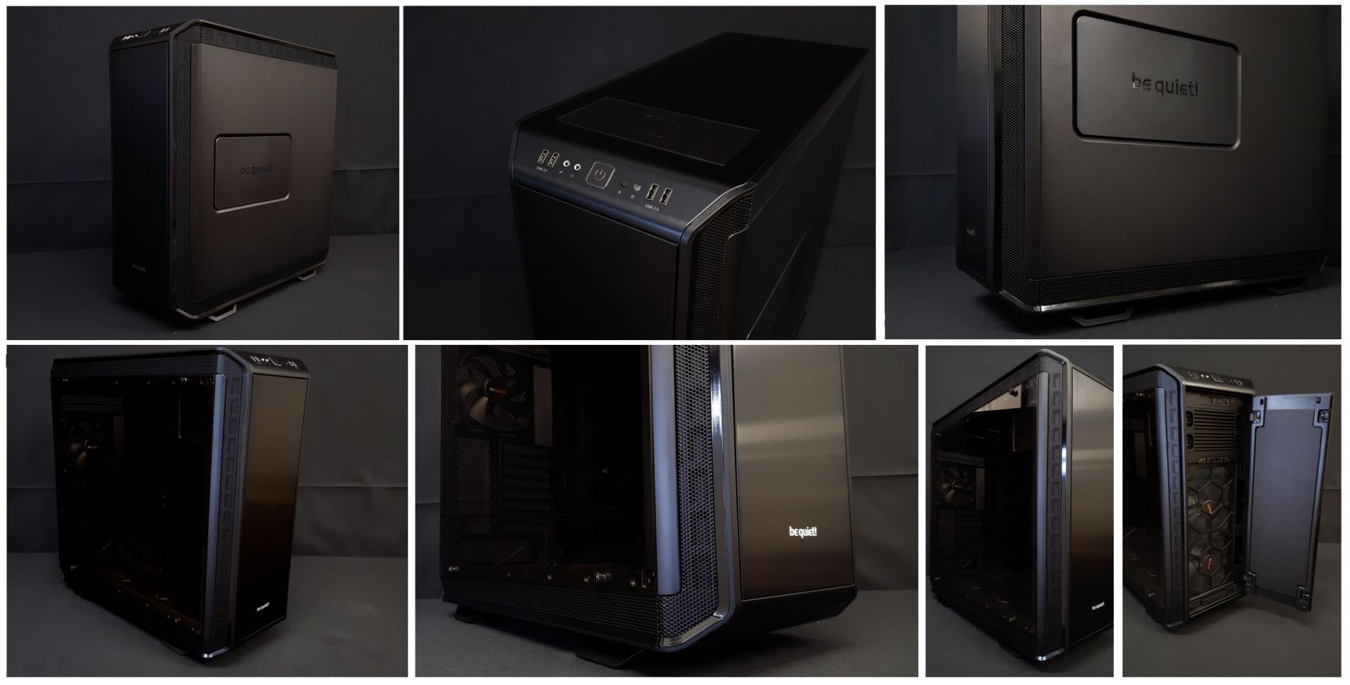

  • Schritt 2: Wir stellen das Gehäuse mal so richtig auf den Kopf. Zerlegt, gemodded, lackiert/gepulvert

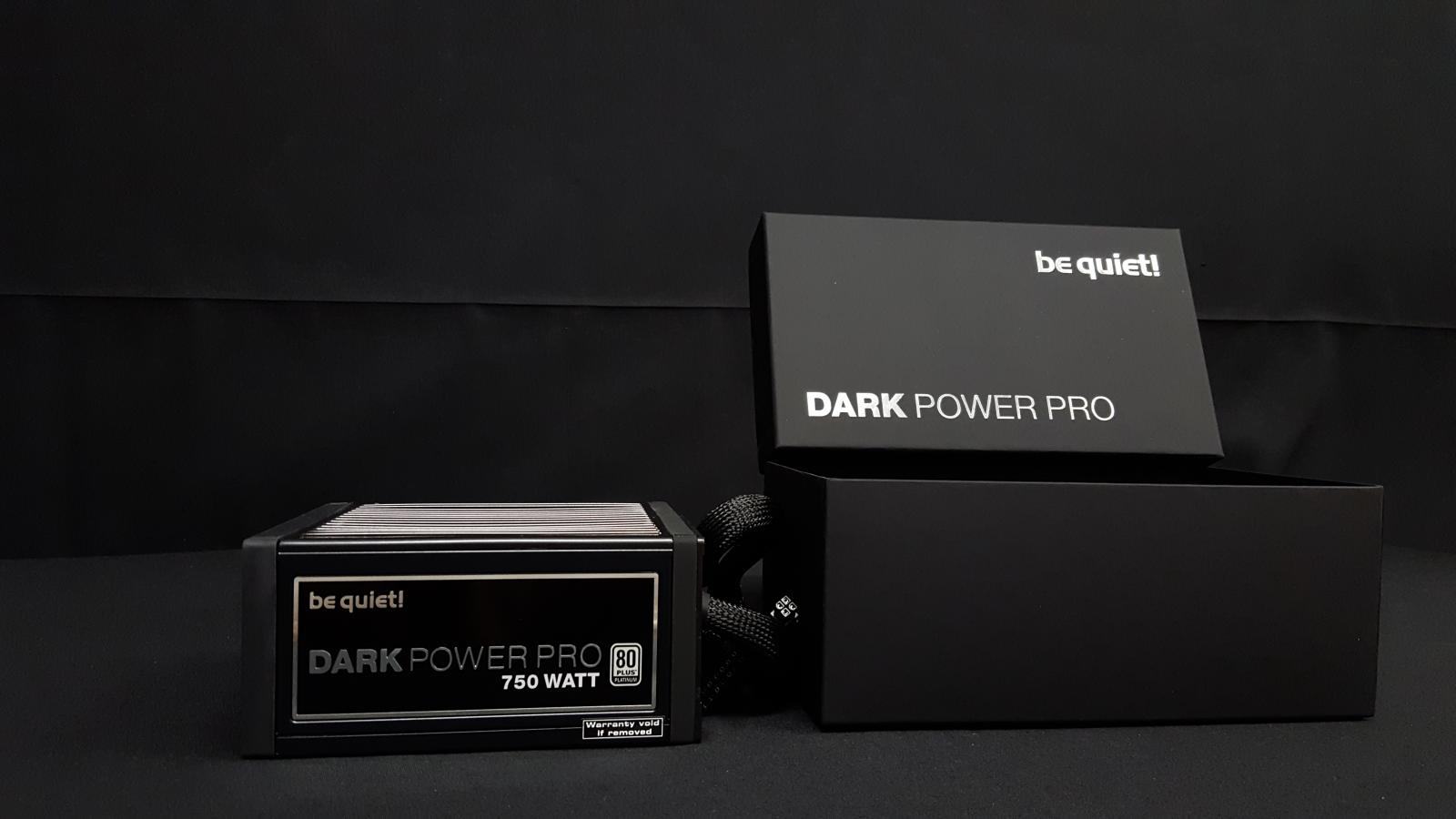

  • Schritt 3: Das Netzteil werdet ihr ebenfalls nicht wiedererkennen. Zerlegt und noch weiter aufgehübscht

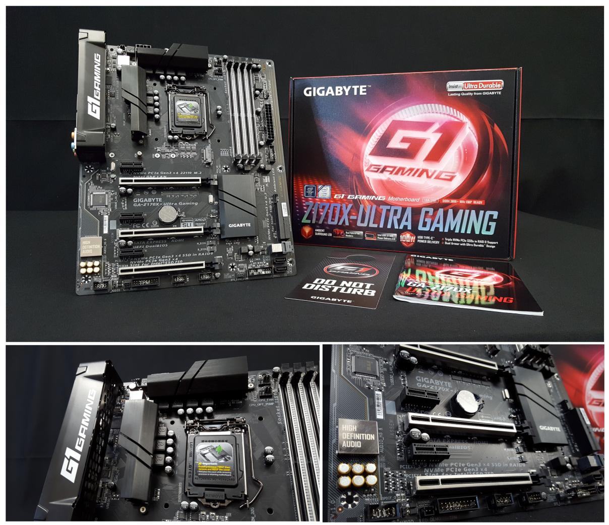

  • Schritt 4: Unser Mainboard wird auch Opfer des Schraubendrehers

  2. Gehäuse: be quiet! Dark Base Pro 900

  4. Mainboard: GIGABYTE GA-Z170X-Ultra Gaming

Wir widmeten uns Schritt 3 & 4, dem zerlegen des Mainboards und des Netzteils.
Das Gigabyte war sehr schraubfreudig, die meiste Arbeit am Mainboard wird das (und Achtung, wir Spoilern nun) eloxieren der Kühler sein :)
Jeder Kühlkörper war mit zwei Schrauben befestigt, ein Roman wird hierzu also nicht kommen.
Das Netzteil hat sich, erwartungsgemäß, schon eher gewehrt.
be quiet! kann natürlich nicht damit rechnen, dass zwei Hamburger daherkommen, deren Netzteil zerlegen und Pulverbeschichten wollen :x
Wir entfernten die Gummiabdeckungen ringsum und kämpften uns vorsichtig, Schraube für Schraube ins innere.
Wir verzichten hier mal auf jeden Schritt - erstmal weil es WIRKLICH viele Schrauben sind - und um be quiet! da etwas zu schützen (ungefragte Idee von uns).
Die Kabel des Dark power werden gesleeved, daher hier vom werksseitig verbauten Sleeve befreit.
Die Demontage verlief sauber - wir mit dem Schraubendreher nicht weiterkamen und wir den Lötkolben zücken mussten. [-o<
Nun sind die Teile des Mainboards und die des Netzteils bereit, ihr neues Äußeres zu bekommen.
