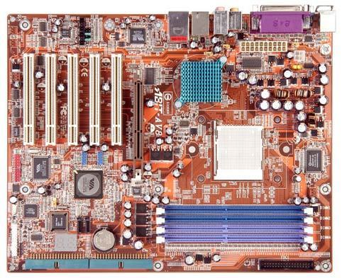

Gibt es auch Kühler mit 4-Loch Halterung? Habe mal ein Foto vom Abit AV8 angehängt. Da sind doch auch 4 Löcher um den Sockel...

Nein. Schau mal, da sind 2 größere Löcher, links und rechts des Sockels. Dahinter wird die Backplate befestigt.
Sind beim A64 immer diese 2 Löcher, die durch das Board gehen.

Könnte man denn theorethisch einen Kühler an den 4 Löchern befestigen, oder geht das prinzipiell nicht?
nein geht nicht!
die Halterung muss für Retention Modul sein, also Nasen Halterung oder eben mit dem MB verschraubt werden (2Löcher)
@muza: Ich denke es sind auch keine Löcher, sondern Markierungen. Wäre auch für nix gut die zu nutzen, die BackPlate bringt weit mehr Stabilität in die Sache als eine 4-Loch Montage.
Ja, schon klar -> in die 4 Löcher kommt das Rentention Modul. Ich lüfte mal meine Gedanken, so könnt ihr euch besser vorstellen, was ich meine: Ich überlege, mir ienen Plexideckel für den PQ zu schustern, aus Röhm Plexi, oder halt Marke... Und ich habe einen befestigungstsatz in M3 für S468 hier rumliegen. Beides zusammen brachte mich auf die Idee. Heisst nicht, dass ich das mache. Ich habe öfters solche Ideen, und hinterher mach ich doch nichts/etwas anderes.

Ja, das Retention Modul ist "standard". Einzig "nicht standard" ist das Gewinde der Schrauben, paßt häufig nicht richtig. Kann man aber lösen, indem man Schrauben nimmt die man egal wie durch's Gewinde bekommt und dann vorderseitig mit einer Gegenmutter fixiert.
