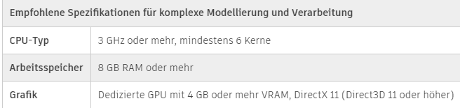

CAD ist ein sehr weites Feld. Was gibt denn das Programm als >Systemanforderungen aus. Da wäre für mich der erste Ansatz für Aufrüstpläne.
Wenn man danach geht, ist vermutlich der Prozessor aktuell der, der es am nötigsten hätte..

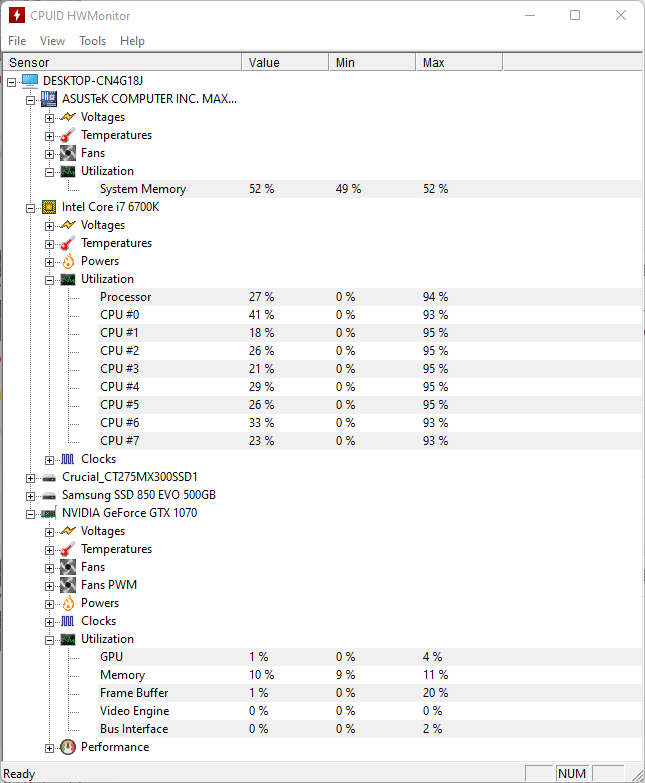

Problem ist halt, sobald ich an der Skizze irgendwie rumfuhrwerke, schmiert erstmal das Programm ab. Es fängt sich dann irgendwann wieder, aber die Ladezeit beträgt teilweise 5 Minuten.
@VorauseilenderGehorsam ich denke mal der 1151 mit meinem Z170 Board ist hier am Ende^^ da muss ich wohl mal sehen.
Hab auch gerade mal im HWMonitor geschaut, da sieht man das Problem schon deutlich.. Danke für den Denkanstoß!
Auf deinem Screenshot sieht man eigentlich gar nichts.
Das einzige was man sieht ist, das jeder Kern irgendwann mal bei >90% Auslastung war. Man sieht weder wann das der Fall war, noch ob alle Kerne gleichzeitig so hoch waren.
Um rauszufinden, was die CPU wann treibt, am besten den Taskmanager (oder ein anderes Tool das die CPU-Auslastung anzeigen kann) nebenbei offen lassen und live gucken, was die CPU tut, wenns gerade hängt.
