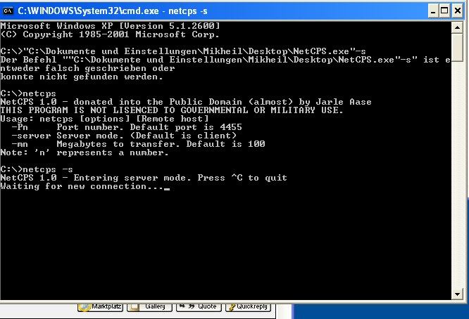

block - ich poste mal screnshot und dann siehste was ich alles gemacht habe. jetzt steht da das der auf eine neue connection wartet.... bisher geschieht nix, is das so richtig und braucht es zeit oder alles fürn arsch?

Äh hast du auch auf dem anderen Computer die exe gestartet?
Du hast doch selber die anleitung gepostet:
"netcps ip.address.to.other.machine" on the other machine, and the two
programs will pump 100 MB of data over the network."
Also einen PC startest du die netcps mit parameter -s und auf dem anderen startest du netcps mit der IP des PC wo netcps -s gestartet ist. Also
netcps XXX.XXX.XXX.XXXX
asoooooooooooooooooooooooooo, lol bin ich blöde (aba es reicht trotzdem für die möse :d)
irgendwie dachte das mit dem other machine is überflüßig ^^ lol... ich probier mal und post heut abend nochma
