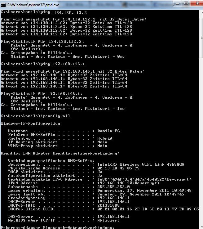

Wlan per fritzbox im Studentenwohnheim - klappt nicht -
hier die zugehörigen bilder.
verbindung zum router über wlan router mit 192.168.146.1
-noch immer keine internet verbindung
mac adresse des routers ist bereits auf die lan-adapter adresse eingestellt.

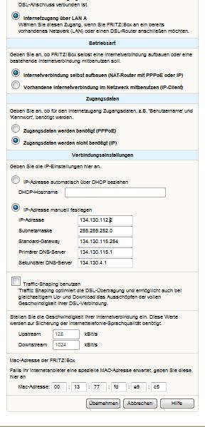

Du hast immer noch die falsche Betriebsart aktiviert , du willst keine Verbindung über PPPeO aufbauen sondern eine vorhandene nutzen. Du musst das umstellen.
wenn ich ip client angebe,muss ich dann bei verbindungseinstellung die mir vom wohnheim zugeteilten daten eintragen?
Wenn er das macht, geht die Routingfunktion seiner Box nicht mehr und er hat einen "AVM Switch".
Dann kann er genauso seinen Rechner direkt verbinden ohne Fritz.
ja genau. hab keinen zugriff mehr.. mhh. was mache ich den falsch?
