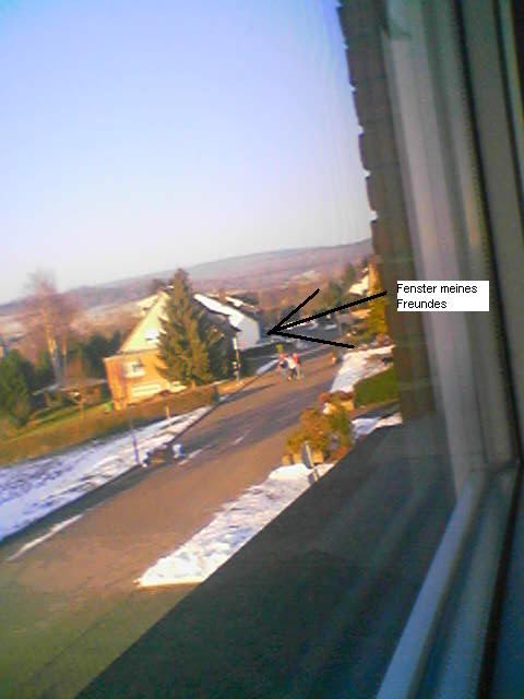

jaa.. das mit drinnen und draußen haste richtig verstanden !
das prob is der winkel ! wenn wir beide WLAN Geräte drinnen stehen haben, ist der sichtkontakt net wirklich vorhanden... das is dann eine linie... wenn die beide
auf der fensterbank stehen, ist er eindeutig vorhanden !
hinterm fenster hab ich immer eine verbindungsstärke von ca. 20%, was ja für einen verbindungsaufbau net reicht... wenn die beiden draußen stehen sinds schon ca. 30-40% !

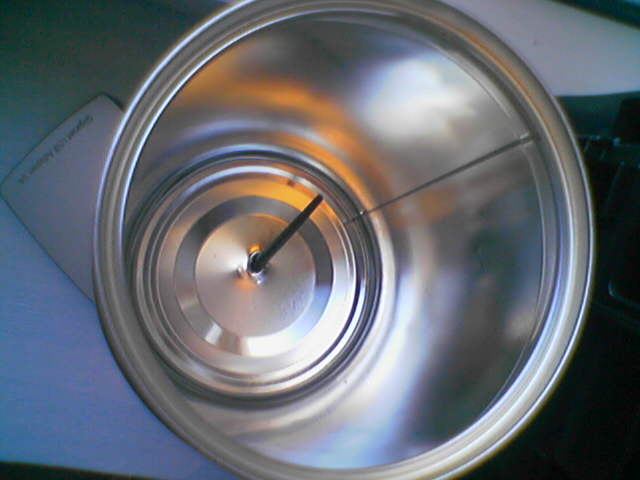

baue heute mal die cappuchinodosenparabolantenne !

so.. ich hab mal drei pix angehängt... 2x die cappuchinodosenparabolantenne
und einmal den blickwinkel von meinem fenster aus zum haus meines kumpels (sry<, meine digicam is im eimer, daher musste ich mein handy benutzen !)

Jetzt bin ich aber baff. Wo ist da der Parabolspiegel?
Ist das eine Konservendose?, Geht auch, Boden sauber abtrennen, übriggebliebene Außenhülle der Länge nach aufschneiden und nach der Schablone parabelförmig biegen. Stick oder Stummelantenne in den Brennpunkt der Parabel. Schau nochmal die Bilder in dem Link genau an.

aha.... das klärt natürlich so einiges....--- die sendeleistung wurde nämlich eher schlechter als besser.. dann mache ich mich morgen abend mal ans bauen *g*
Ja war etwas einfach gedacht: Loch in Konservendosenboden und Antenne reingesteckt. Gibt da aber schon eine Konstruktion mit eine Konservendose, wo der "Strahler" seitlich in die Dose ragt, heißt Waveguide oder so. Wenn man die genau nach Anleitung baut, funktionieren die (trotz der ungewöhnlichen Form) sehr gut (erreicht so ca. 6dBi Gewinn). Setzt aber einen "externen" Antennenanschluss am W-LAN Gerät voraus.

boah... das mit der parabolform is ja sauschwer... ich werde mich am WE mal dranmachen, dass teil zu bauen... gut, dass ich noch schüler bin und dass es bald zeugnisse gibt (weil keine arbeiten mehr)
