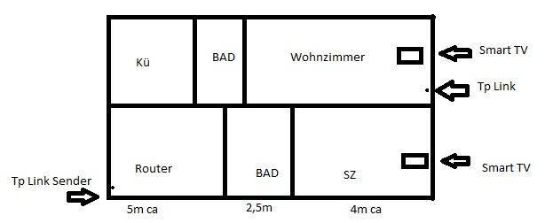

Ich habe oben mal eine Skizze angehangen vielleicht habt ihr ja ne bessere Idee die Wohnung stabiler mit Wlan zu versorgen

...so gross ist die Bude doch garnicht...ich habe hier 12x12m pro Etage und *einen* ASUS RT-AC68U der es auf 2.4Ghz komplett ausleuchtet, mit besagter FW.
Einmal diagonal durchs Haus (HWR mit I-Net im EG zum Arbeitszimmer im 1.OG) und oben kann ich locker 2-3 Citrix-Sessions zu den Systemen in der 4ma aufbauen mit meinem Laptop.
Bei einem Bekannten habe ich es mit 2 x RT-N66U gelöst...dabei verwende ich die 5GHz Bänder zum koppeln (eigene SSID) und die Clients gehen nur an die 2.4GHz SSID....Router/AP2 ist im Repeater-Mode und versorgt so ein Nebengebäude, das 15m weg ist.
Ebenfalls die FW mit Merlin-Fork dort im Einsatz...läuft einfach durch und reicht weit.
