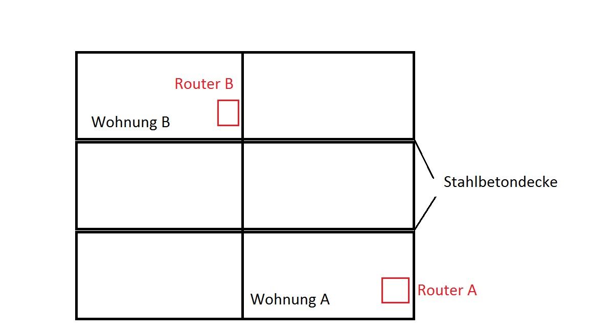

hallo!
ich möchte mir mit einem guten kumpel den internetanschluss (10mbit up und down) teilen. dazu müssten wir unsere beiden wohnungen mit wlan verbinden. dies gestaltet sich leider schwieriger als gedacht.
das habe ich schon getestet:
*) tp link 841n router mit original antennen zu tp link wdr3500 --> signal mit ca 7db in wohnung B, reicht für ca 1mbit.
*) tp link 841n router mit original antennen zu tp link 841n router mit original antennen --> singal mit ca 5db in wohnung B, reicht auch für knapp 1mbit.
*) tp link 841nd router mit 12dbi antenne zu tp link 841nd router mit 12dbi antenne --> signal mit ca 7db in wohnung B, reicht auch für ca 1mbit.
*) powerlan mit tp link 4010p 500mbit findet von wohnung zu wohnung leider gar keine verbindung.
das sind die getesteten antennen: CSL - 12dBi Stabantenne | Antennen und: Amazon.de: Elektronik
bringen leider so gut wie keine verbesserung. die ausrichtung der antennen war immer passend (omnidirektional mit 90° abstrahlwinkel).
ich habe die router testweise mit ländereinstellung new zealand und bolivia getestet, da die tp links hier mit 500mW sendeleistung arbeiten sollen. das brachte leider auch keine verbesserung.
beide wohnungen haben eine loggia (balkon), welche, wie die wohnungen, versetzt übereinander sind. eine möglichkeit wäre also auch antennen auf den balkon zu legen. die kabelverlegung mit mauerdurchführung wäre allerdings sehr aufwendig :-/
wenn mir jedoch nur diese option bleibt...welche antennen?
hat jemand einen tipp wie ich am einfachsten eine wlan verbindung bekomme?
vielen dank!

Über diese Strecke kannst du es vergessen. Das klappt im Hause nicht. (1mbit ist nahezu nichts) Da ist ja nicht nur ne Decke, sondern auch Wände. Daher kannst du das fast vergessen.
Einzig würden Richtantennen noch etwas bringen, also alles >20 dBi.
Sieht dann aber zB so aus
RocketDish 5G-30: RD-5G30 5GHz 2x2 MIMO Dish Antenne (UBNT) - varia-store.com
Ich denke nicht, dass du sowas in der Butze haben willst.
DLAN (Powerlan) kann nicht gehen, da das Signal nur bis zu deinem Zähler kommt und dann ists vorbei.
Daher bleibt eigentlich fast nur der Weg übers Fenster/Balkon.
Damit solltest du auch die Außenwand nicht anbohren müssen. (was ordentlich Probleme bringen kann.
WLAN Antenne Kabel Adapter Fensterdurchführung RP-SMA | eBay

Es gibt zwei Möglichkeiten, entweder Wlan-Antenne draußen auf Fenster oder Balkon aufstellen oder ein Lichtleiterkabel (kein Kupferkabel) außen an der Hauswand. Letzteres sollte aber mit dem Vermieter und anderen Mietern abgeklärt werden.
Warum willst du kein KK legen? Blitzschutztechnisch isses vollkommen egal, und Potentialunterschiede lassen sich durch einseitiges Auflegen der Schirmung vermeiden. LL ist selbstverständlich (wenn man POF nimmt) viel kleiner, unauffälliger und leichter. Aber für GBit auch nicht billich, weil man die entsprechenden Umsetzer an beiden Enden benötigt.
ein kabel kommt nicht infrage, da es von der hausverwaltung nicht genehmigt wird. zumal die montage ziemlich schwierig wäre (hochhaus).

Dann bleibt nur Wlan. Für den Anfang könnt ihr ja mal das probieren: Die 0-Euro-Antenne | heise Netze
Besorgt euch zwei Antennen und die Fensterdurchführungen, dann könnt die aus dem Link basteln und ausrichten.
Wie war denn bei diesem Test die Struktur der Einspeisung? (solche Datenraten sind eigentlich nur machbar, wenn die Zähler auf der selben Etage sind und an der selben Einspeisung hängen, es also quasi der Leitungsweg außerhalb der Wohnung nahe 0 ist, rein über die Zähler hinweg geht schon was, das ist aber Praxisfern)
Das halte ich für eine schlechte Idee. Bei so einem Selbstbau muss man doch recht sorgfältig arbeiten, dennoch ist der Erfolg ungewiß. HF ist nicht trivial, und gerade bei solchen "Anbauten" an vorhandene Dipole kommt es mitunter auf Millimeter an. WLAN ist tatsächlich auch in meinen Augen die einzig verbleibende Lösung, ich würde aber auf stark bündelnde Antennen setzen (echte Yagi oder auch Parabolspiegel; z.B. mal bei UMTS-, WLAN- und DECT-Informationen, Tipps und Tricks sowie Web-Shop einlesen) und darauf achten, dass die Antennenleitung so kurz wie möglich ist. Die Anschlussstecker sollten auch von vornherein die richtigen sein, jede Art von Adaptierung erzeugt Verluste. Ausserdem benötigt man auf jeder Seite zwei dieser Antennen oder man muss in der Firmware des Gerätes einen Antennenanschluss deaktivieren.
Es nutzt überhaupt nichts, wenn man die ganze "Aufrüstung" nur einseitig betreibt, das sollte dem Fragesteller auch klar sein.
powerlan funktioniert einfach nicht. die adapter verbinden in einer wohnung sofort. wenn ich sie auf die beiden wohnungen aufteile, finden sie sich gegenseitig einfach nicht mehr. ich habe sogar ALLE steckdosen durchprobiert, um alle phasen durch zu probieren.
die durchführung der antennen nach außen würde wohl eine ~15m lange antennenleitung bedeuten. ist das schlimm?
15m sind viel zu lang, da kommt fast nix mehr an. Der Router/AP sollte schon in Fensternähe sein, sonst brauch man wieder riesige Antennen. Die Sendeleistung ist begrenzt, und Kabel sind eben Dämpfungsglieder.
wie würde es mit je einem repeater auf den balkonen aussehen? würde das mein problem lösen? kann man die in plastik verpacken, damit sie wasserdicht sind?
Router nach draußen, in eine Dose, so das er wasserdicht verpackt ist. Unten offen lassen, sonst bildet sich Kondenswasser, es soll ja nur kein Regen hineingelangen. Ich würde mal behaupten, dass die Abwärme des Gerätes ausreichend ist, damit es keine Schäden gibt - wenn man die Öffnung klein genug hält. Antennenleitung so kurz wie möglich!
Samma, willst Du uns auf'n Arm nehmen? Es ist kaum möglich, überhaupt eine Verbindung aufzubauen, wir reden hier von Antennen mit 18-20dBi Verstärkung, und du kommst mit so einem Spielzeug? Wie z.B. soll ein Laie da Antennen anbringen?
