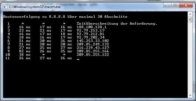

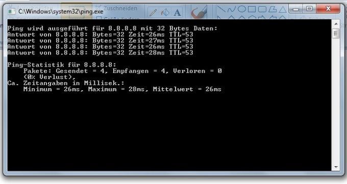

und was sagt ein "ping 8.8.8.8", bzw "tracert 8.8.8.8"?
folgendes:

hm, sieht für mich aber schon danach aus als würde eine Firewall da explizit DNS Abfragen blocken, wenn zwar ein Ping geht, aber nslookup mit der selben Adresse nicht. Hast du evtl noch eine Software Firewall auf dem Rechner? Wenn ja würd ich die mal deinstallieren, deaktivieren reicht manchmal nicht (Zonealarm zb).

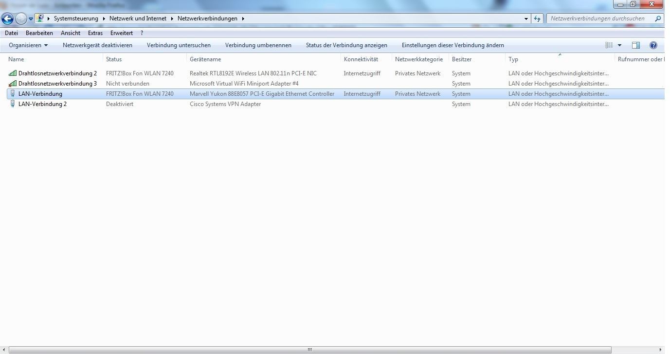

Wieso bist do sowohl mit WLan als auch mit Kabel an der FritzBox (laut Grafik)??? Irgendeinen Grund dafür?
Greetz
NetworkerZ
1. Ich habe Upgrade auf Windows 7 gemacht.
2. Um hier zu schreiben, muss ich ja online sein, da Wlan bekanntermaßen nicht geht, bin ich über Kabel angeschlossen. Aber als ich die Befehle etc. eingegeben habe, habe ich das Kabel natürlich rausgezogen, dann wieder reingesteckt und die Ergebnisse hier gepostet.
