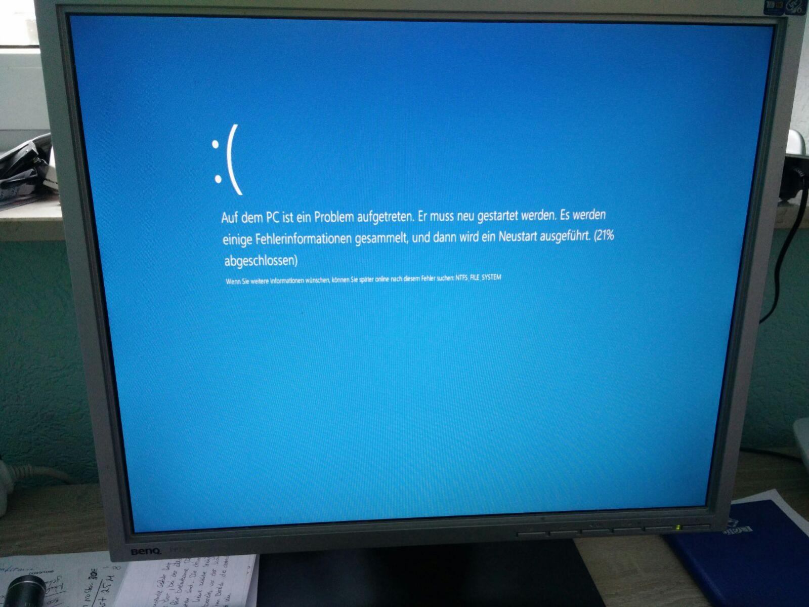

So nochmal ein Update. Bin jetzt dazu gekommen, mal Windows auf einem funktionierendem System zu installieren, um die Platte dann am i5 2300er anzuklemmen. Rund 5 Minuten auf dem Desktop verbracht, bis dann wieder ein Bluescreen kam. IMG-20160604-WA0000.jpg
Siehe Screenshot. Also ist die CPU wohl wirklich defekt? Was denkt ihr?
PS. AIDA64 kriege ich nicht mal drauf, ohne dass der PC mir 10 Bluescreens anzeigt.
Dann mache den RAM Test mit Memtest86 oder Memtest86+, denn korrupte Dateien und Abstürze sind typische Zeichen für RAM Fehler. Teste alle Riegel so wie sie eingebaut sind, ändere da nichts und lass auch die BIOS Einstellungen so wie sie unter Windows betrieben werden, genau so müssen sie ja auch fehlerfrei laufen. Wenn es keine Fehler gibt, warte 6 PASS ob es so bleibt und wenn es Fehler gibt, teste zuerst mit den Standardeinstellungen neu, sollte übertaktet worden sein und danach teste die Riegel einzeln um zu sehen ob einer defekt ist oder ggf. eine andere Ursache vorliegt warum die möglicherweise auch fehlerfreien Riegel nicht fehlerfrei zusammenarbeiten wollen.
später online nach dem fehler suchen: NTFS file System
hat das wirklich was mit der cpu zu tun ?
Page fault in non Page Area ist ein typischer RAM Fehler. Einfach mal einen Riegel raus und durchprobieren. Wäre die CPU im Eimer, würde der Rechner schon im Bootvorgang stottern, da IMMER ein Selbstest der CPU durchgeführt wird. Speichercontroller auf CPU scheidet aus. Definitiv der Speicher.
RAM testet man wie in #18 beschreiben und nicht mit einfach mal einen Riegel ausbauen und schauen.
