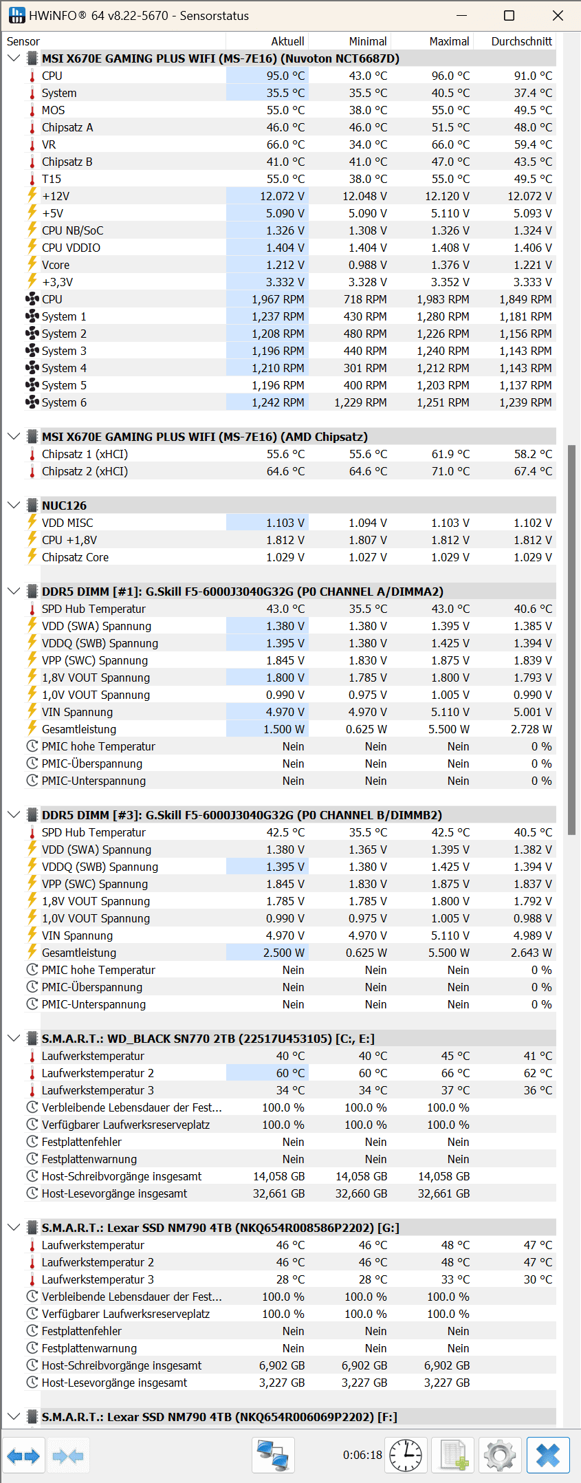

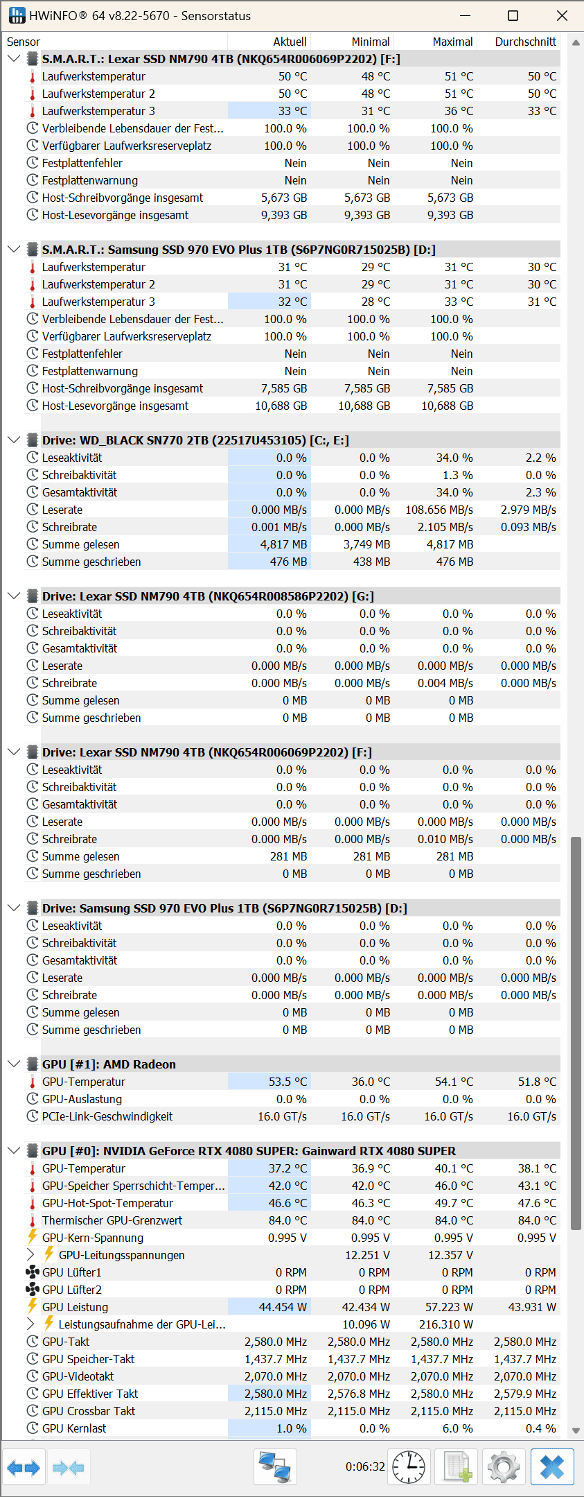

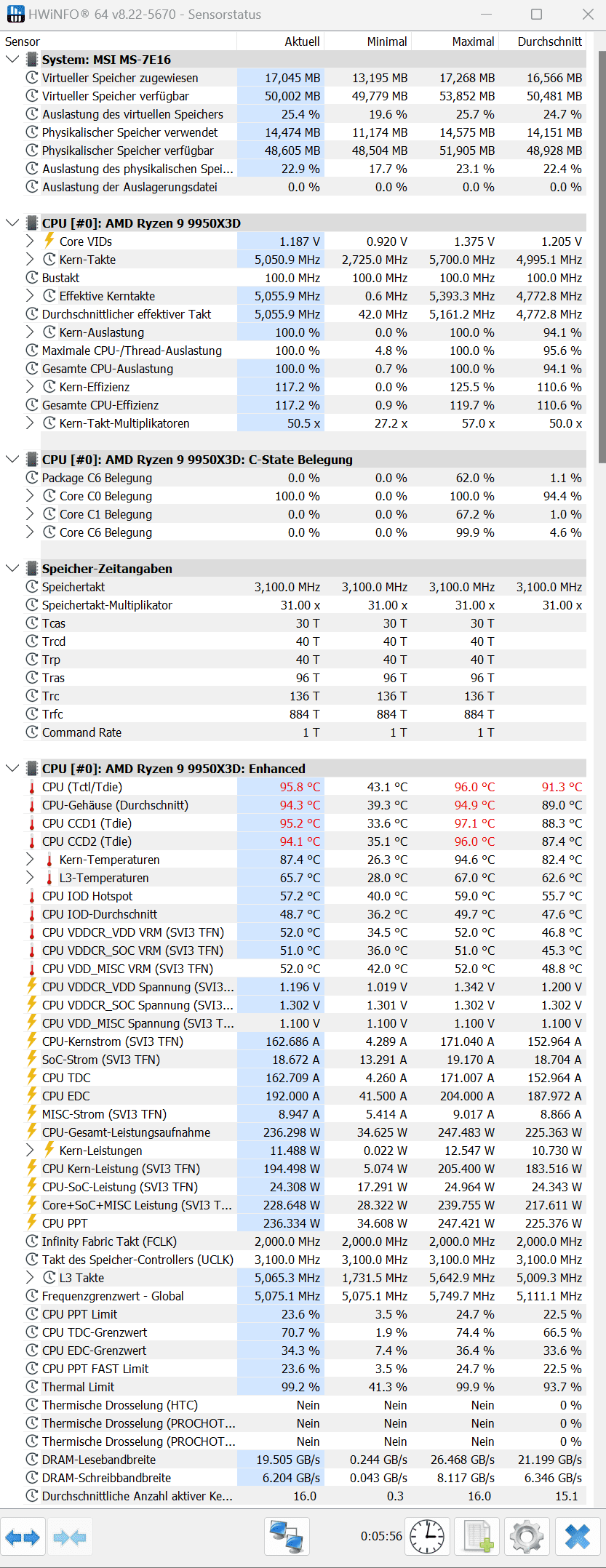

Hier mal die Fotos von HWInfo
Danke im Vorraus

edit: Wie den HWInfo-Screens zu entnehmen ist, läuft die CPU in keines der Limits und wird thermisch auch nicht gedrosselt. Es ist also soweit alles okay. Man könnte jetzt noch ein wenig mit dem Curve Optimizer herumexperimentieren, aber im Großen und Ganzen ist doch alles in Ordnung.
