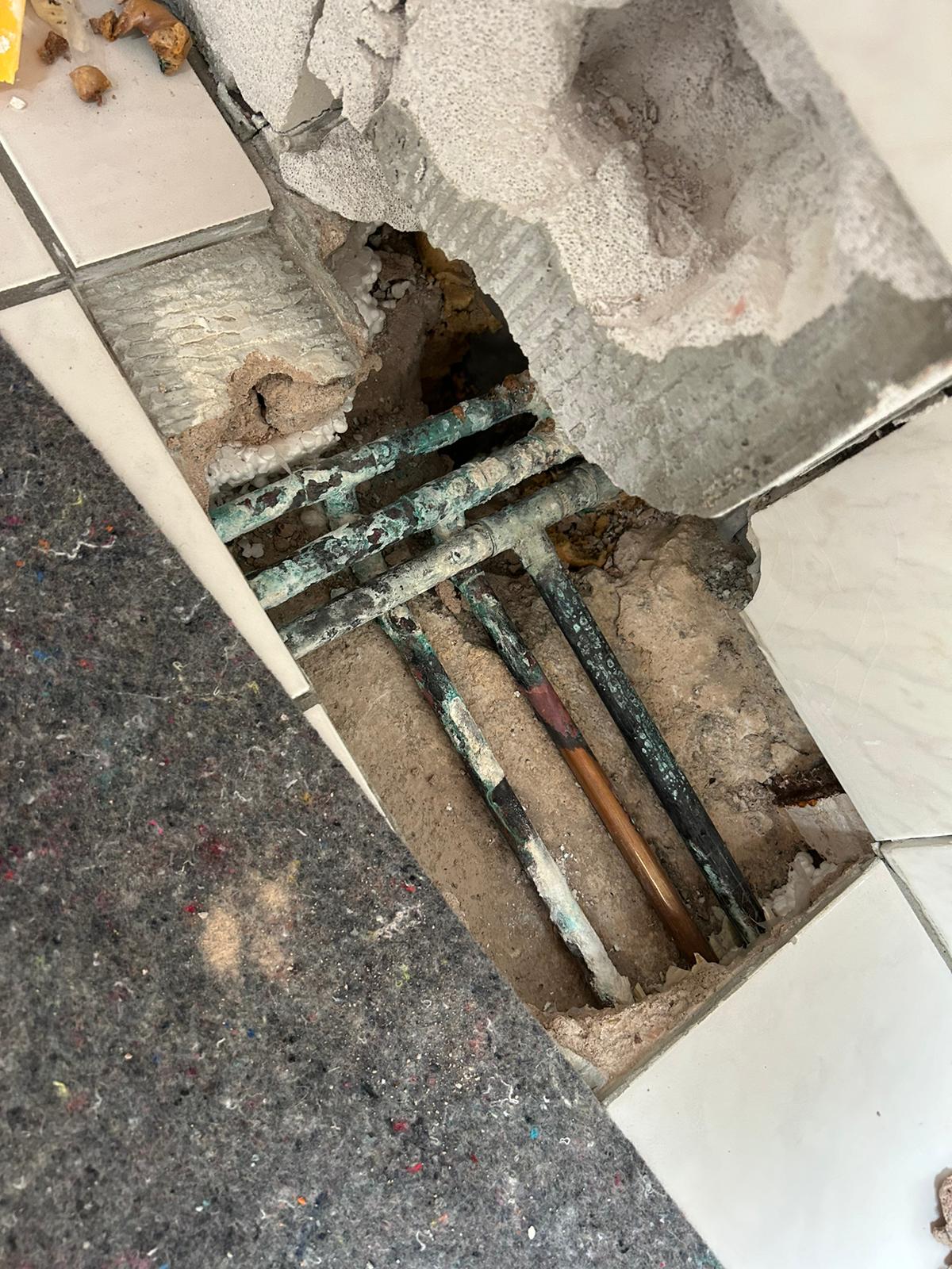

Aktuell macht der Heizungsbauer die Rohrinstallation für unser Bad im Mittelgeschoss neu. Unmittelbar über dem Bad im Mittelgeschoss ist ein weiteres Bad im Dachgeschoss.
Aufgefallen ist uns eine sehr grüne Leitung an der Außenseite des Kupferrohres, welches vom Bad der Mitteletage hoch zum Bad ins Dachgeschoss geht.
Daher wurde im Bad im Dachgeschoss auch eine kleine Stelle aufgepickt um zu schauen, wie das Rohr da aussieht und siehe da:
Kann mir jemand sagen, ob es Patina (Schutzschicht) oder eben Grünspan (weniger gut) ist?
Eigentlich wollten wir das Bad im oberen Geschoss unangetastet lassen. Jetzt habe ich irgendwie Angst, dass uns im neuen Bad im Mittelgeschoss irgendwann das Wasser von dem Bad im DG runter platscht..
Was meint ihr, soll ich die Rohre im Bad Dachgeschoss auch erneuern lassen?
Oder handelt es sich nur um Patina? (Schutzschicht des Kupferrohes)
Das lustige ist, das Rohr mittig, welches nach rechts geht, ist unversehrt 😂
Tut mir leid, eine fachlich fundierte Aussage kann ich dazu nicht machen, aber ich würde in den sauren Apfel beißen und austauschen, insofern machbar (Zeit, Geld, Aufwand).
Vor ein paar Monaten ist mir im Elternhaus eines Kumpels so eine Grünspanstelle, Heizungsrohr Übergang Fußboden, aufgefallen. Diese Stelle war bereits feucht.
Guten Tag allerseits.
Ist Grünspan wie es bei Kupfer entsteht. Muss aber nicht bedeuten das man es austauschen muss. Ist alles dicht dann kannst du es mit Petroleum säubern. Einfach mal googeln. Kupferrohre halten bis zu 50 Jahre, obwohl man sagt das man nach 30 Jahren tauschen sollte falls nötig.
