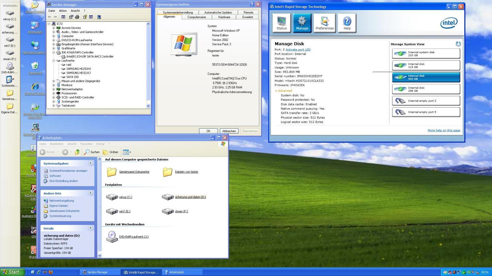

Ich hab da 1 problem, ich habe eine Hitachi 1TB HDD diese wird im Bios und im Intel Rapid Storage Technology auch erkannt.
Winxp zeigt mir die Platte aber nirgends an, weder im Arbeitsplatz, noch in der Datenträgerverwaltung, noch im Gerätemanager
Unter win 7 funktioniert die platte ( 2 Patitionen) einwandfrei
wieso findet winxp die platte nicht?

Wie du auf dem Screen sehen solltest, ist sp3 installiert
